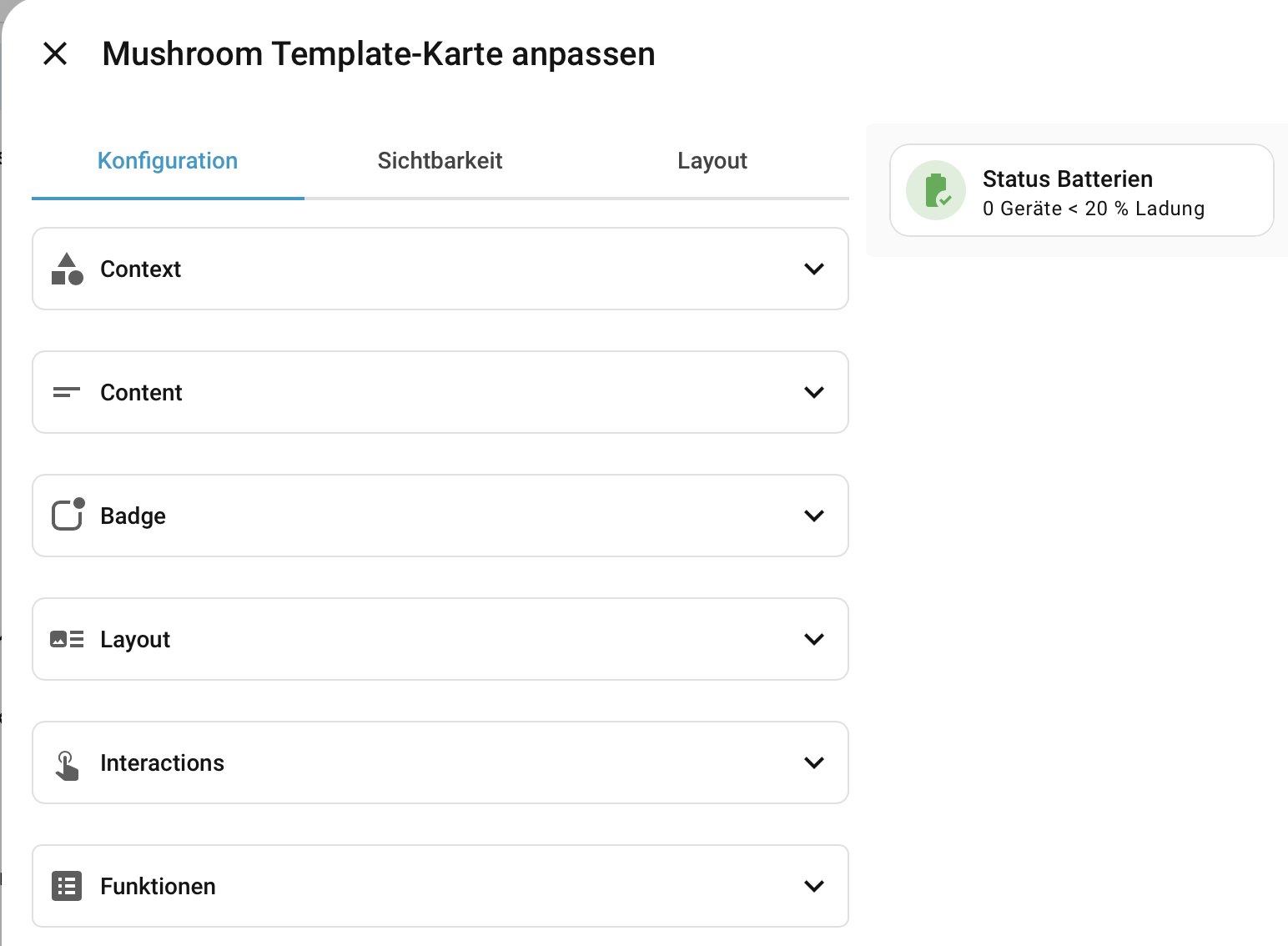

Hallo @Woody
für sowas bietet sich bspw. das Mushroom Template an
primary: "Status Batterien "
secondary: |-
{{ states('sensor.anzahl_kritische_batterien') }}
{% if states('sensor.anzahl_kritische_batterien') | int == 1 %}
Gerät
{% else %}
Geräte
{% endif %}
< 20 % Ladung
icon: |
{% if states('sensor.anzahl_kritische_batterien') | int > 0 %}
mdi:battery-alert
{% else %}
mdi:battery-check
{% endif %}
entity: sensor.anzahl_kritische_batterien
tap_action:
action: navigate
navigation_path: /dashboard-home/kritische_batterien
color: |
red
{% else %}
green
{% endif %}
features_position: bottom
grid_options:
columns: 6
rows: 1
multiline_secondary: false
icon_tap_action:
action: perform-action
perform_action: script.gruppe_mit_batterien_mit_niedrigem_ladenstand_aktualisieren
target: {}
Moin, ja kann man so machen. Geht auch gut ohne Mushroom Card: https://youtu.be/b9oUjXYMNII?si=HeWd3mArPiKim9l5
