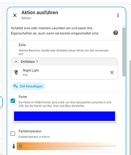

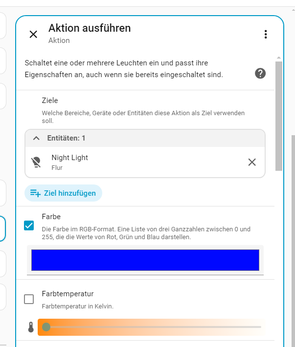

ja, das man ein wechselndes Ein-/Ausschalten programmieren kann, hatte ich mir schon gedacht, aber vermutet, daß es noch einfacher gehen würde, zB in diesen Einstellungen …
da gibt es ganz am Ende eine Option “Profil”. Sagt mir erstmal nichts daher hatte ich gedacht,
daß man da ein Blinken einstellen könnte

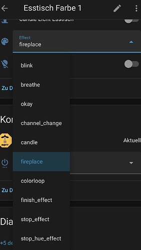

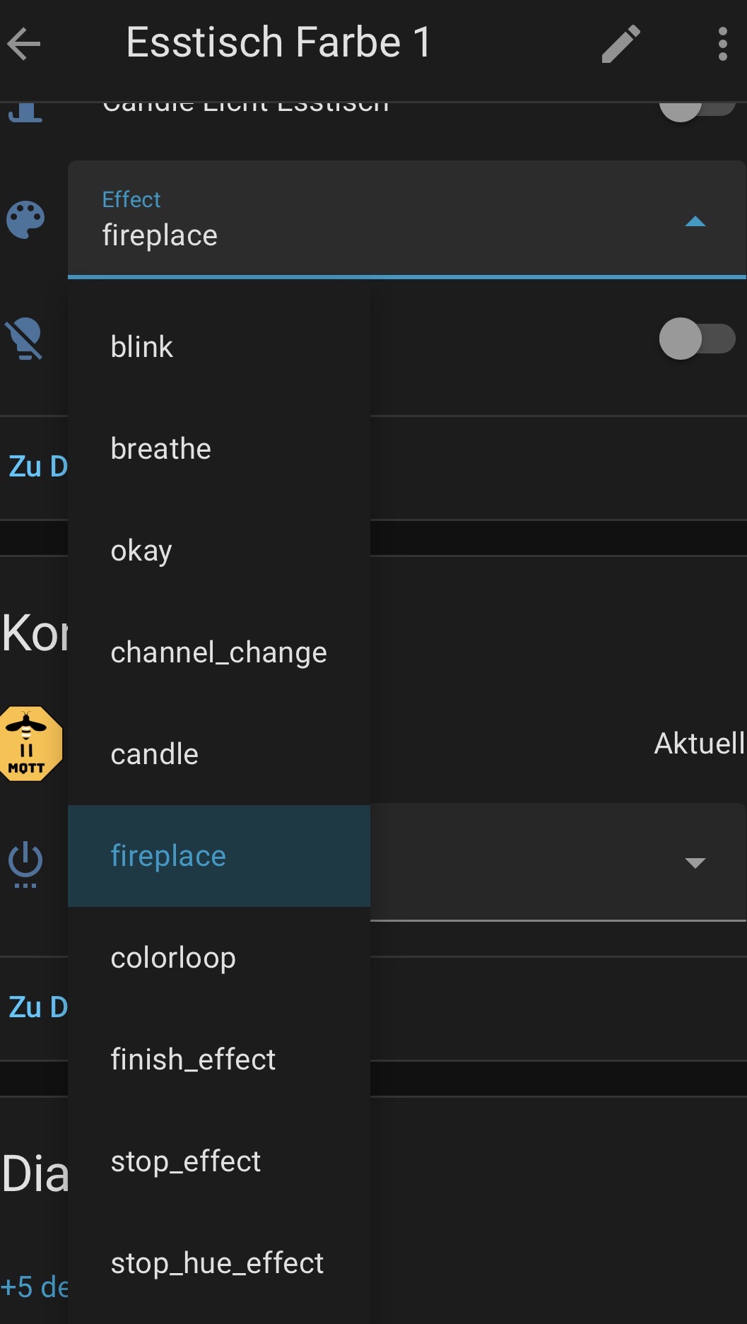

Es geht auch einfacher, in dem Du Effekte nutzen tust. Dazu musst das Leuchtmittel aber auch Effekte unterstützen. :wink:

ja, W-LED kann das aber bei diesen ganz einfachen WiFi Nachtlichtern gibt es das nicht…
da geht nur ein/aus und eine RGB Farbe

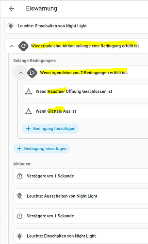

Da blinkt aber nichts? Das Licht geht an und sonst nichts weiter. :wink:
Auch würde ich nicht „wait for trigger“ verwenden.
Sondern das öffnen der Haustür als Auslöser verwenden.
ja, das Blinken fehlt noch in der Automation.
Auslöser ist die Uhrzeit 6:30H
Bedingung wenn <-1°C
was ich oben gepostet habe ist nur die Aktion
so, läuft jetzt und zwar gibt es den Befehl “Wiederholen solange eine Bedingung erfüllt ist”
bei mir sind es jetzt 2 Bedingungen mit ODER Verknüpfung
  1. man hat das Haus verlassen (Haustüre wurde geöffnet)
  2. man hat den Helfer “Glatteis” durch Klicken auf das Tablett/Handy ausgeschaltet.
    läuft bestens, danke für die Hilfe

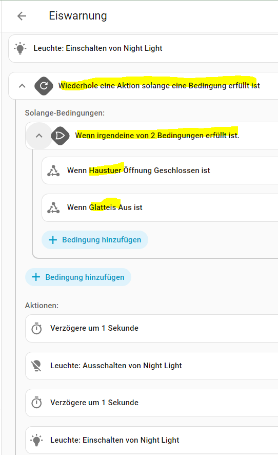

das ist leider NICHT die Lösung gewesen …
der Ausstieg aus der Blink-Schleife soll efolgen, wenn
  • entweder die Haustüre geöffnet wurde
  • oder wenn der Helfer “Glatteis” auf “AUS” geht
bei meinem Beispiel funktioniert das aber leider nicht
wie müsste ich das ändern?
zur Info:
jede einzelne Ausstiegsbedingung für sich alleine funktioniert aber diese ODER Verknüpfung leider nicht.
Was sagt den Trace dazu?

das Blinken soll so lange weitergehen bis entweder die Haustüre geöffnet wird
binary_sensor.haustuer_offnung
oder der Helfer “Glatteis” auf AUS geht

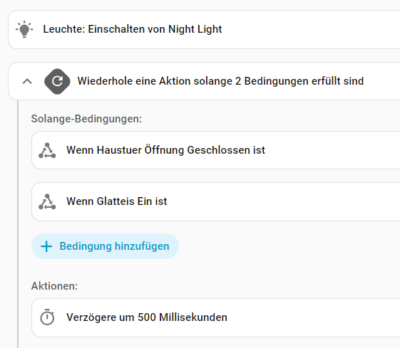

Du hast die 2 Bedingung mit oder Verknüpft.
Also muss sowohl die Tür offen stehen wie auch dein Input Boolean aus sein damit die Schleife abgebrochen wird. Die Schleife soll aber nur laufen wenn Tür Geschlossen UND Input Boolean an ist.
Du hat sowas von Recht, das war die Lösung, vielen Dank.
Muß mich wiohl nochmal mit den logischen Verknüpfungen beschäftigen,
ist auch schon sehr lange her, das wir das behandelt haben …
ich dache bei ODER reicht es, wenn EINE Bedingung erfüllt ist.
Das ist ja immer noch der Fall.
Die Schleife sollte aber nur solange laufen, solange beide Bedingungen erfüllt sind, also UND. :wink:
so muß es dann richtig aussehen …
