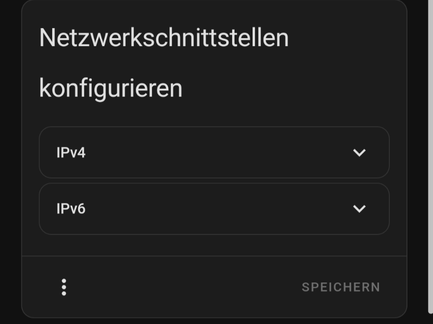

Du meinst vermutlich den DNS-Server und nicht die IP-Adresse.
Kannst du statisch machen: Einstellungen, System, Netzwerk.
Probier ich mal aus.
