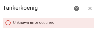

ich hab ein wenig mit der Integration herumgespielt und mit einem Mal reagierte sie nicht mehr. Auch nach einem Neustart komme ich nicht mehr dazu, meine Tankstellen zu suchen. Es kommt immer nur diese Meldung:
Also mit anderen Worten, liegt das Problem bei denen? Ist die öfter mal nicht erreichbar? Oder hat sich dir URL geändert, sodass die HA-Integration umprogrammiert werden muss?
Hab jetzt erst den Link unter deinem Post gesehen, trotzdem Danke.

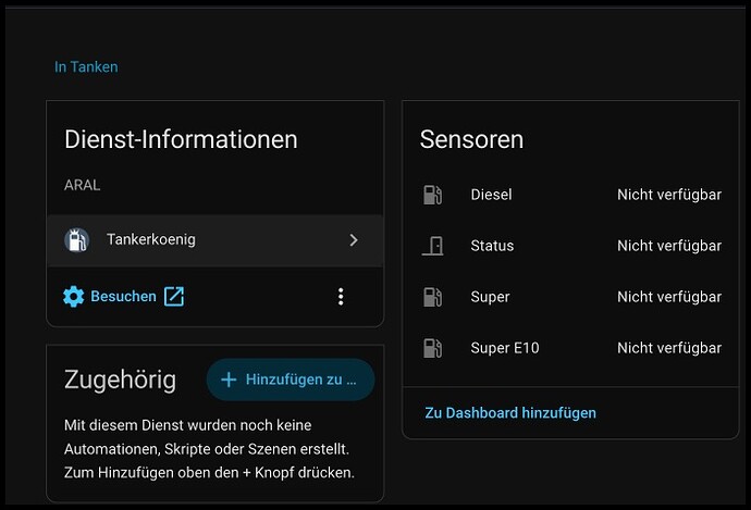

Bei mir kommen seit 13:00 Uhr keine Werte mehr an und im Log taucht diese Fehlermeldung auf:
Logger: homeassistant.components.tankerkoenig.coordinator
Quelle: components/tankerkoenig/coordinator.py:88
Integration: Tankerkoenig (Dokumentation, Probleme)
Erstmals aufgetreten: 17:13:13 (8 Vorkommnisse)
Zuletzt protokolliert: 17:13:13
Error when adding station f2a92a07-0888-4822-a105-a4da1f9effde ('tankerkoenig.de API responded with an error: Key existiert nicht oder ist deaktiviert', {'response': 'Key existiert nicht oder ist deaktiviert'})
Error when adding station 2b62e9e5-0858-4a25-bdec-aa9c0b4244e8 ('tankerkoenig.de API responded with an error: Key existiert nicht oder ist deaktiviert', {'response': 'Key existiert nicht oder ist deaktiviert'})
Error when adding station 6f061355-85fe-4bc6-bd19-1806ea980772 ('tankerkoenig.de API responded with an error: Key existiert nicht oder ist deaktiviert', {'response': 'Key existiert nicht oder ist deaktiviert'})
Error when adding station eac6979c-a96e-46f0-8522-a7da9bf87100 ('tankerkoenig.de API responded with an error: Key existiert nicht oder ist deaktiviert', {'response': 'Key existiert nicht oder ist deaktiviert'})
Error when adding station 23a5a995-2a72-4778-a5fa-b2e56632409a ('tankerkoenig.de API responded with an error: Key existiert nicht oder ist deaktiviert', {'response': 'Key existiert nicht oder ist deaktiviert'})

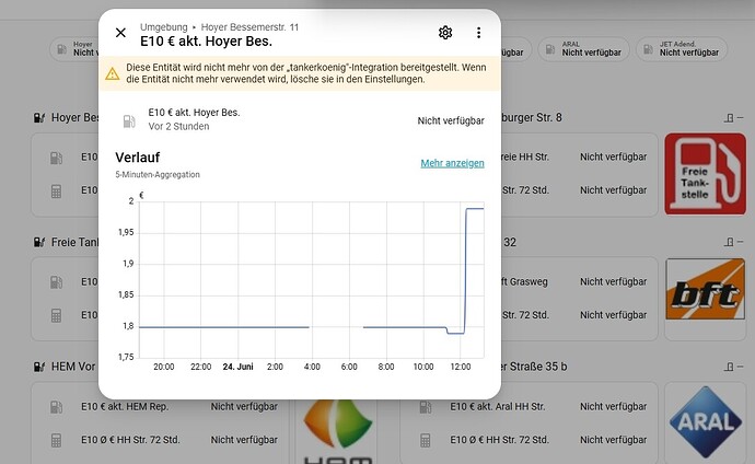

Habe auch seit heute Mittag keine Daten mehr. Dachte das es was mit dem HA und Core Update zu tun hat. Die habe ich nämlich zur gleichen Zeit aktualisiert. Vielleicht geht es morgen ja wieder.
