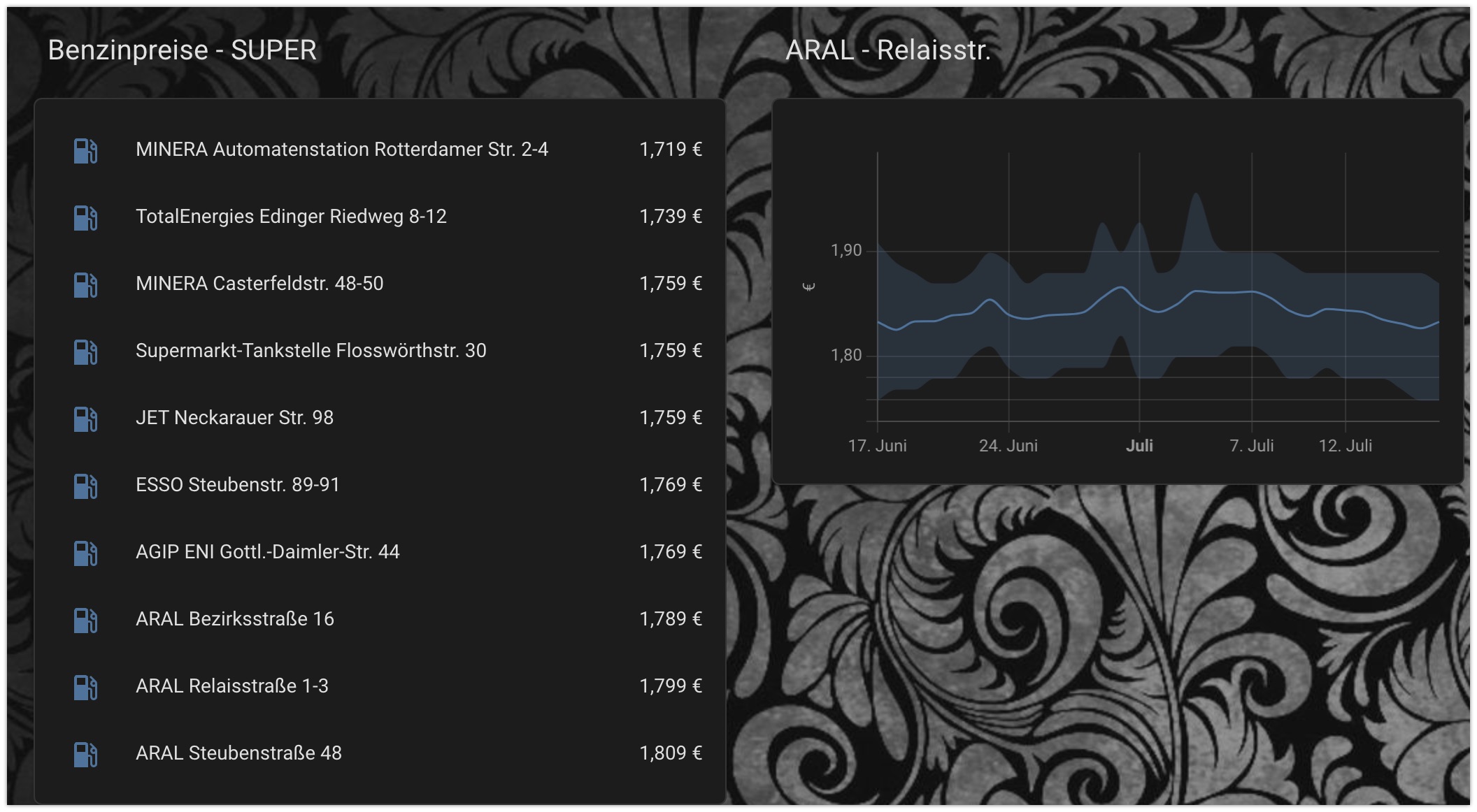

Auch das läuft… Hast Du einen Ad-Blocker am laufen?
Sieht ja übersichtlich aus.
Kannst du links die Tankstelle auswählen und bekommst dann rechst den Verlauf?
Und die Linie ist dann der Durchschritt des Tages und der farbige Bereich Min- und Max-Werte?
Hast du den Code schon mal geteilt? Bzw. magst ihn teilen?
p.s. bei mir werden auch aktuelle Werte angezeigt.
Kein Thema…
type: custom:auto-entities
card:
  type: entities
  show_header_toggle: false
  state_color: false
  title: null
filter:
  include:
    - entity_id: sensor.*_super
  exclude:
    - state: unknown
sort:
  method: state
  reverse: false
  numeric: true
show_empty: false
und
chart_type: line
period: day
type: statistics-graph
entities:
  - sensor.aral_relaisstrasse_1_3_super
stat_types:
  - mean
  - min
  - max
days_to_show: 30
hide_legend: true
logarithmic_scale
Dank dir.
D.h. du lässt dir das Diagramm immer “nur” von der Aral in der Relaisstraße anzeigen?
Ich hatte gehofft, dass man über eine “Klick” auf die entsprechende Tankstelle (Auto-Entities), den Sensor übergibt und dann dafür die Statistik sieht. :wink:
Nee, ich habe zwei alte Autos die ich sehr, sehr selten tanke, mir reicht die grobe ARAL-Ansicht.
