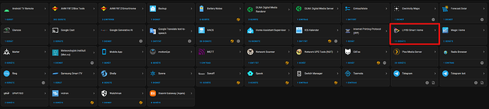

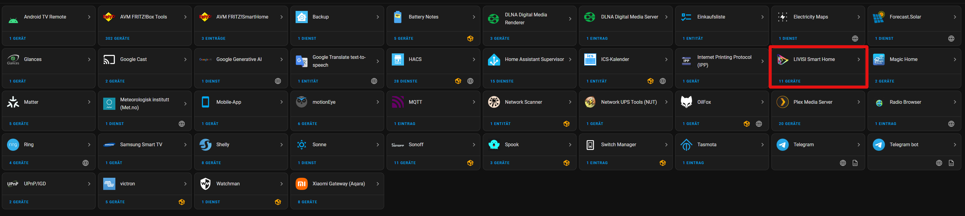

Nutze auch noch viele Livisi (vormals RWE) Geräte, so wie ich es verstanden habe kann man nicht auf die Zentrale verzichten, HA erkennt die Zentrale und fügt diese mit allen deinen Aktoren hinzu.
Ein Steuern über HA-Automationen sollte kein Problem sein :slight_smile:
