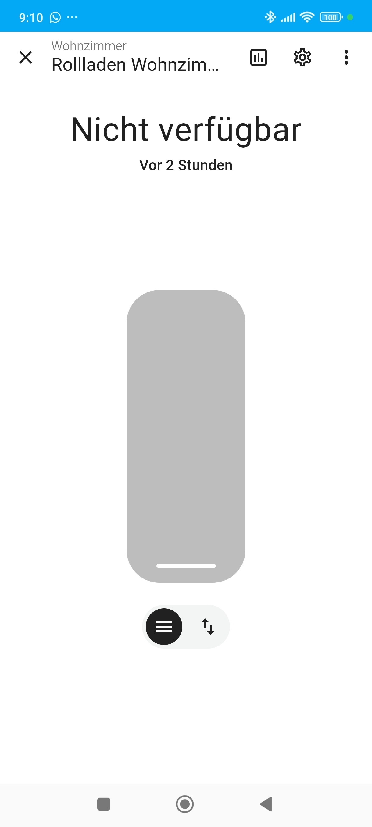

Ich nutze jetzt schon mehrere Woche die Livisi unofficial Integration. Ich bin sehr zufrieden wie sie läuft. Ich habe leider aber immer wieder das Problem das einzelne Rolläden nicht " Nicht verfügbar" sind. Nach einem Neustart Home Assistent laufen sie wieder für eine gewisse Zeit. Hat hier jemanden das selbe Problem und kann mir ein Tipp geben?

Das selbe Problem habe ich auch. Vorgestern war’s z.B. der Rollo, gestern der Lichtschalter heute der Dimmer. Nach einem Neustart läuft alles wieder. Das Problem besteht nur mit Livisi Geräten und betrifft jeden Tag ein anderes. Vielleicht hat jemand das gleiche Problem und das schon bei GitHub gemeldet, ich kann das leider mit meinen „englisch Kenntnissen“ nicht :innocent:

Ich habe jetzt festgestellt, wenn ich die Entität im Home Assistant deaktiviere und wieder aktiviere, dann funktioniert das jeweilige Gerät wieder. Ein Neustart ist nicht mehr notwendig. Woran kann das liegen, wie kann man Abhilfe schaffen?

Also ich konnte das Problem jetzt mit folgender Automation (Beispiel Jalousie) lösen!
Sobald:
Sobald Jalousie sich von einem beliebigen Zustand zu Nicht verfügbar ändert
Dann:
Home Assistant Core Integration: Konfigurationseintrag neu laden von Jalousie
Da seitdem kein Ausfall mehr auftritt, gehe ich davon aus, dass das Problem jetzt behoben ist
Hallo, ich bin seit 3 Monaten mit HA und Livisi unterwegs und habe auch das Problem mit den Geräten die plötzlich „ Nicht verfügbar“ sind. Bisher deaktiviere ich dann die Entität in HA und aktivere sie dann sogleich. Dann geht es wieder. Es sind immer verschiedene Geräte betroffen. Gibt es eine andere elegantere Lösung als für jedes einzelne Gerät eine Automation zu erstellen, um auch zu verhindern, dass so eine Automation ständig die Runde dreht wenn das Gerät aus anderen Gründen nicht verfügbar ist, die solche Automation nicht beenden kann.

Zwischenzeitlich ist das Problem jetzt verstärkt wieder zurück, jetzt hilft auch kein deaktivieren/aktivieren der Entität mehr! Nur noch ein Neustart von HomeAssistant macht die Sensoren wieder „für ein paar Stunden“ verfügbar.

Hallo, ich bin ein Newbie zum Thema Home Assistant. Ich habe es aber geschafft meine 14 Rollläden über Livisi unofficial in HA zu integrieren. Leider zeigt sich o.a. Problem auch bei mir. Gibt es schon einen Lösungsansatz? Meine Begeisterung alle Schalter tauschen zu müssen hält sich in Grenzen :frowning:
