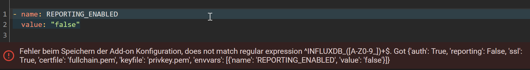

Leider klappts bei mir immer noch nicht:
