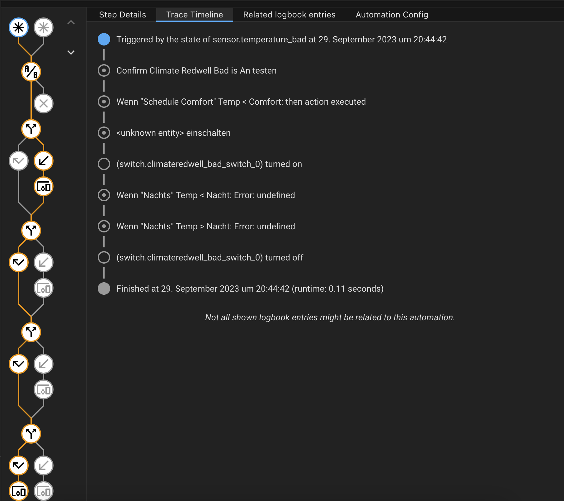

Hallo
Meine Heizungsautamation will nicht so richtig. Nacht Absenktemperatur funktioniert aber Eco und Comfort leider nicht. Obwohl jetzt beide Bedingungen erfüllt sind (habs in der Automation getestet) startet die Redwell Heizung bzw. der Shelly nicht.
Anbei mal der Code

Hier noch der Ablauf von gerade
bei Eco und Comfort hat sich ein kleiner Fehler eingeschlichen.
So sollte es passen:

du hattest bei Comfort und Eco bei dem value_template: ein kleinen Fehler < {{states.... das < gehört da nicht hin.
Tobi
So jetzt hab ich es gefunden. Da war ein ein else versteckt bei “Wenn Schedule Eco"Temp < Eco”
Vielen Dank für eure Hilfe und noch der Code falls ihn irgendjemand braucht.
