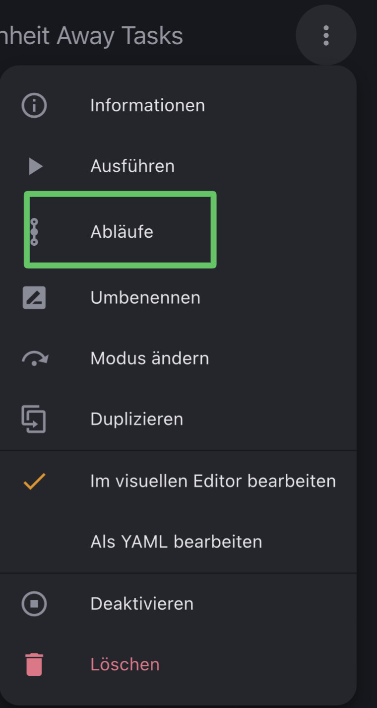

Der Auslöser und die Bedingungen scheinen in Ordnung zu sein.
Klick in der Automation auf Abläufe. Dort siehst du den Ablauf.
Ich vermute aber, dass du keine Nachricht erhältst, liegt daran, dass du keinen Nachrichtentext definiert hast.
