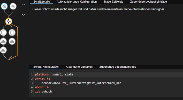

Allerdings wenn ich die Automation jetzt ausführe passiert immernoch nichts.
Habe jetzt mal den Trace angeschaut und er macht irgendwie nicht die ersten Schritte wo die Absoluten Luftfeuchtigkeitswerte eingelesen werden.
Die Werte hab ich so gesetzt, dass sie normalerweise jetzt alle erfüllt sein sollten.
Bei manuellem auslösen fehlt der Automation die TriggerID, da du ja manuell ausgelöst hast.
Funktioniert also nicht.
Macht dann natürlich Sinn.

Das sind die momentanen Statis der Sensoren:
Beide Werte sind überhalb der eingestellten Werte, also müsste die Automatisierung doch triggern?!
Bin sehr verwirrt :smiley:
Getriggert wird nur in dem Moment, wo der angegebene Wert über- bzw untetschritten wird. Ist der Wert bereits drüber bzw drunter passiert nichts mehr.
