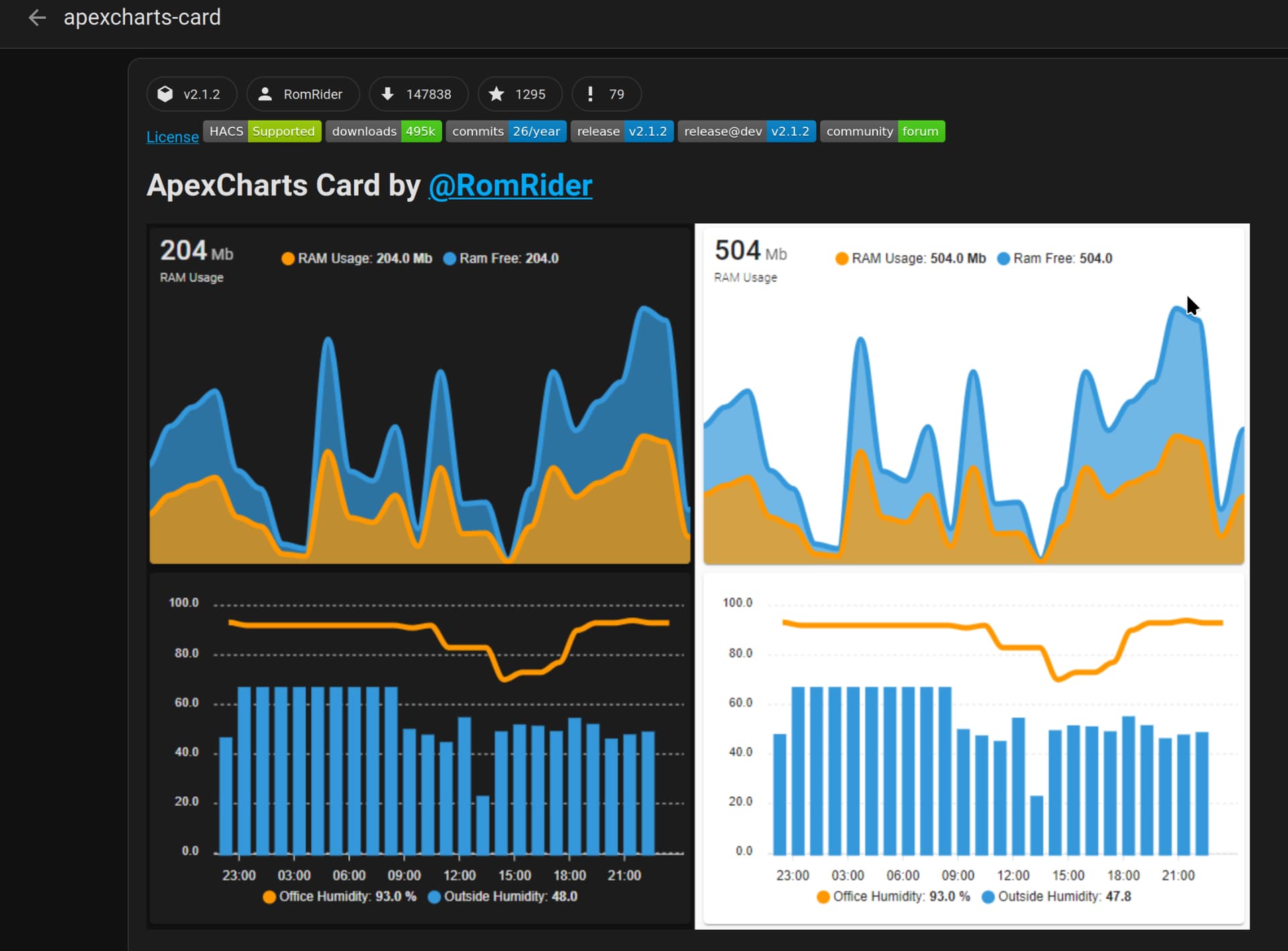

Eine dritte Möglichkeit ist, einmal zu schauen, welche Darstellungsmöglichkeiten es in HA selbst gibt, und ob diese nicht auch schon zur Darstellung reichen würden,
Ich hatte früher auch Grafana genutzt, aktuell setze ich aber meine Diagramme mit Apex und Mini Graph im HA Dashboard um, reicht mir.
