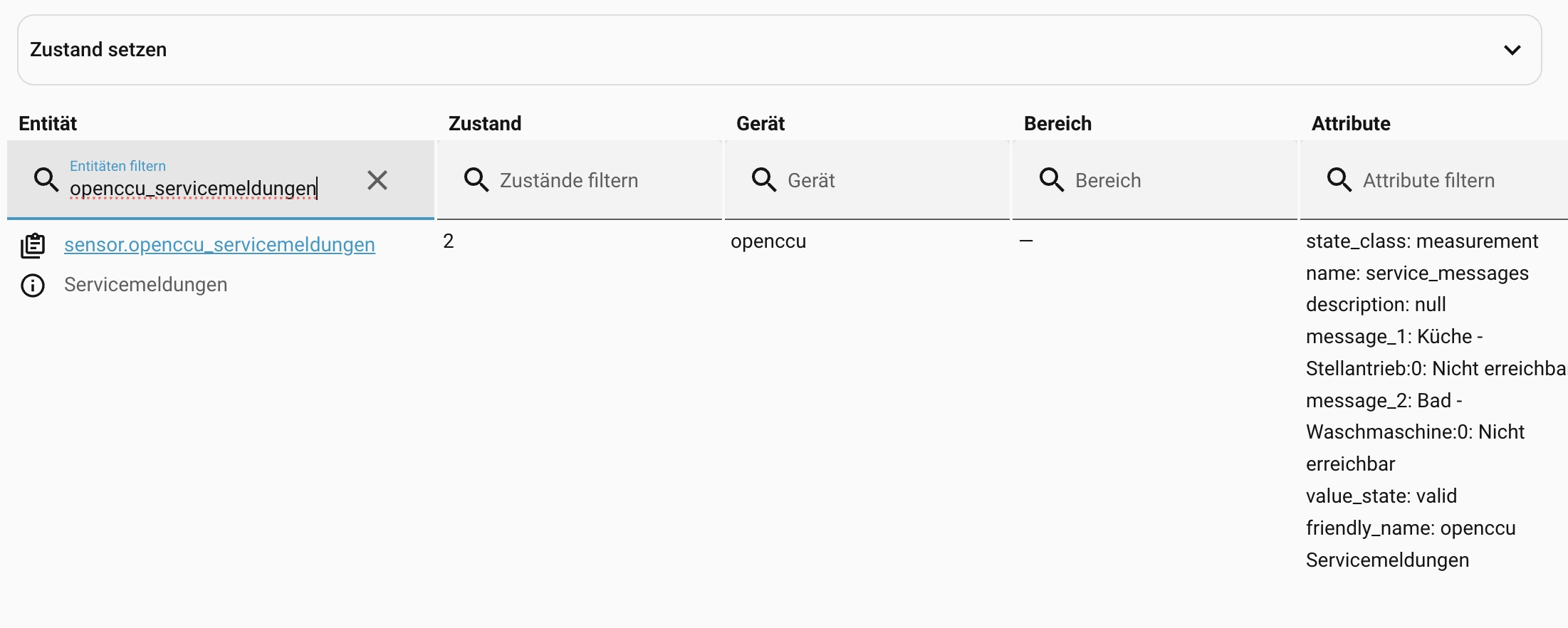

Das ist aber nicht die Antwort auf meine Frage. Diese Entität enthält nur einen numerischen Wert. Was ich Suche ist eigentlich genau erklärt. Also welches Gerät wann auch immer die Servicemeldung verursacht hat.
guckst du ( ist OpenCCU als virtuelle Maschine, ist aber identisch zu CCU )
Mein Antwort zum zweiten mal.

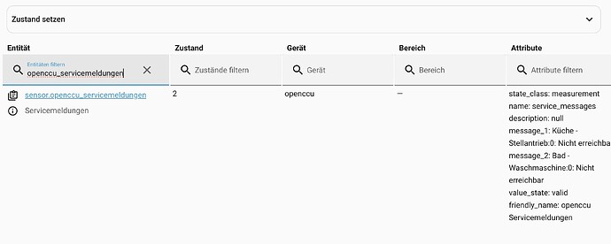

Junge, mache mal die Augen auf, was seht den in der rechten Spalten und Attribute ?
Da sind die Servicemeldungen
Vielen Dank für die Anwort, mit Bildchen hätte ich das gleich geschnallt, denn diese Ansicht bekam ich nicht und werde es gleich mal testen.
