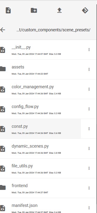

Hast ja recht und habe ich auch schon ausgiebig getan. Hänge jetzt an einer Stelle -
… und jetzt???
Sry, mir geht’s genauso… Wie starte ich den config-flow, von dem in der Anleitung die Rede ist…?
Habt ihr die Integration außer in HACS auch über Integration anschließend installiert?
:face_with_peeking_eye: Ahh sry, das war mein Fehler - Danke!
Ist auch irgendwie doof erklärt :wink:
Also im Hacs die Github Url als Reposity eintragen als Integration, denn nach scene present suchen, herunterladen, HA Neustart und denn über Einstellungen Integration hinzufügen.
