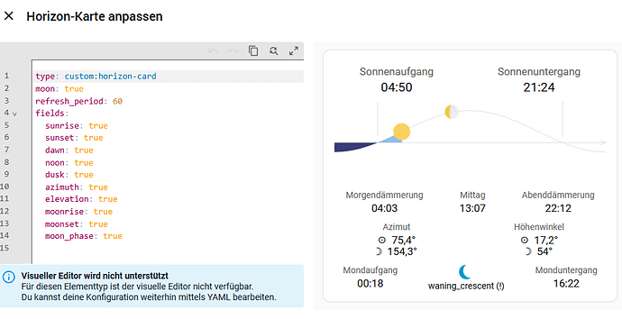

im 2026.7.x-Update-Thread habe ich gesehen, dass die Horizon-Card bei einem Detail anders aussieht als bei mir.
Es geht um die Beschriftung der Mondphasen, welche bei mir immer englisch beschriftet ist.
Siehe:
Ich habe sie bereits noch einmal herunter geladen. Es bleibt bei de englischen Beschriftung. Hat jemand einen Tipp für mich, wo ich das nachsehen/verstellen kann? Oder einen anderen Lösungsvorschlag?
Ich bin mir nicht ganz sicher, aber wenn ich mich recht erinnere, musst Du zusätzlich diese Integration installieren.
Danke, jetzt habe ich die Beschriftung auf deutsch.
