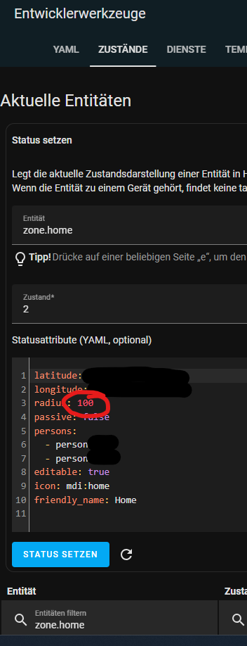

Geh mal zu Entwicklerwerkzeuge - Zustände und suche dort nach zone.home. Das klickst du an und siehst dann oben ein paar Werte, wie z. B. radius: 100. Den Wert einfach überschreiben und STATUS SETZEN klicken.

das hält aber keinen Neustart. Hab ich mehrfach probiert.

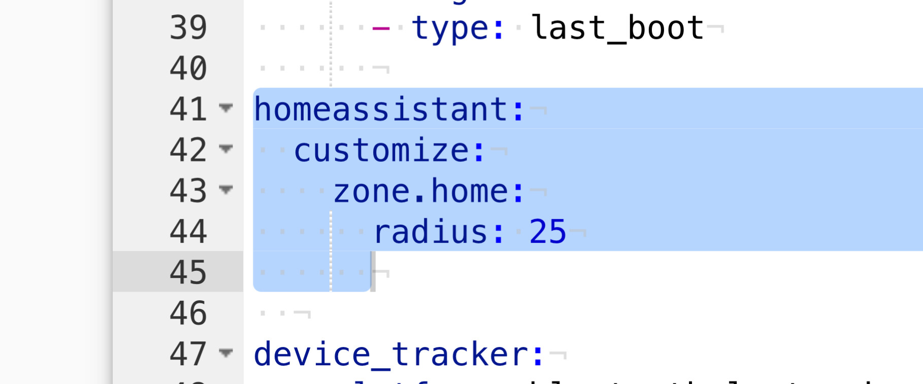

Folgendes in die configuration.yaml eintragen funktioniert hier dauerhaft.
Radius in Meter entsprechend anpassen. Danach HA neustarten.
homeassistant:
customize:
zone.home:
radius: 25

Bekomme diesen Fehler
Mach mal ein Screenshot vom Eintrag in der configuration.yaml
Mir scheint, dass customize nicht richtig eingetragen ist.
Hattest recht Danke dir
