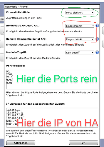

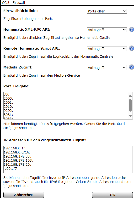

Wie ist deine Firewall konfiguriert? bis jetzt waren ja nur Bilder von @Muri

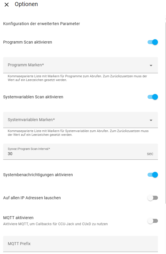

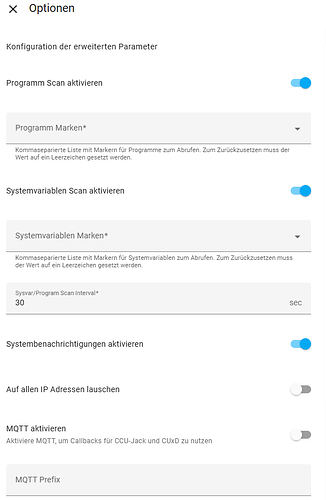

vielen Dank jack für deine Infos, HAbe jetzt die 4000er Ports entfernt. CCU3 neustart durchgeführt. Neustart vom gesamten HA System durchgeführt. Homematic neueingebunden. Unter erweiterte EInstellung habe ich die gleichen Einstellung. Unter MQTT aktivieren ist noch der Punkt “Unter Geräte deaktivieren”. Diesen sieht man nicht in deinem Screenshot. Dieser ist bei mir auch deaktiviert. Leider immer noch ohne Erfolg.

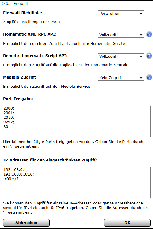

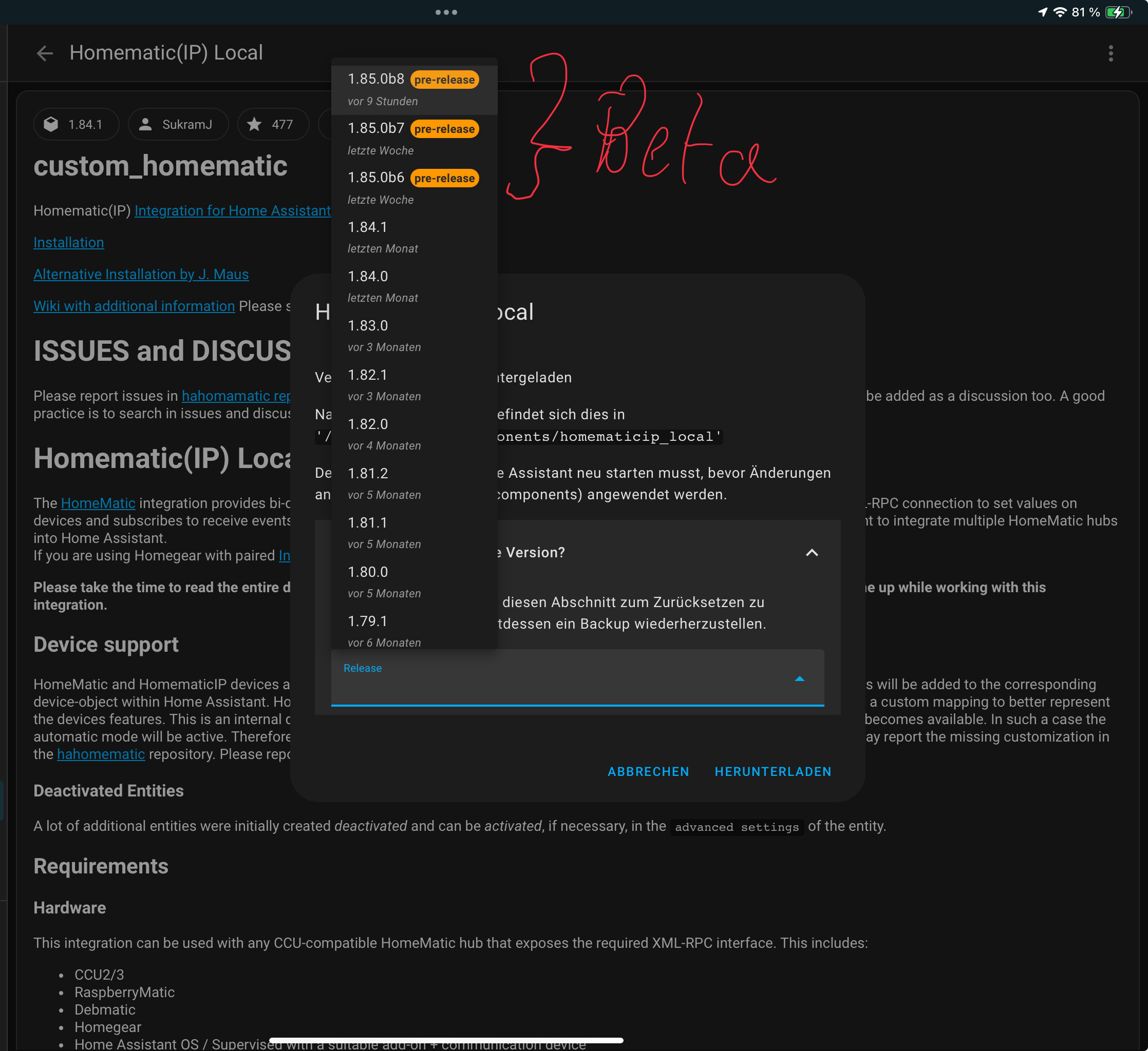

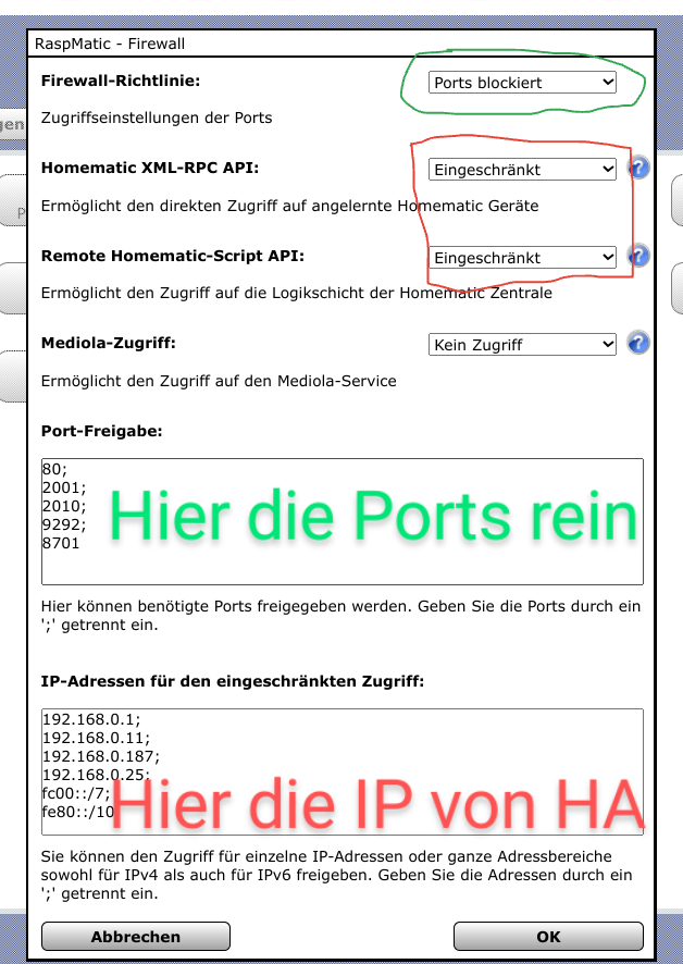

Ja ist auch richtig, habe alles versuch was relevant ist aufs bild zu bekommen, 443 auch gelöscht? und /groups in HA Integration Eingetragen?..langsam kann ich das nicht verstehen . Grade eben alles gelöscht und neu installiert, alles funktionier fast sofort… Integration KEINE Beta Version fällt mir nur noch ein
Das sind meine Ports…und so lief das bis zur Neuintegration auch…die “anderen” Ports brauche ich für Loxone&Co
Vielleicht erstmal die rausnehmen und testen ob die Grundinstallation funktioniert ???
Das passt. Die Firewall ist offen wie ein Scheunentor. Wenn du die Ports und die IP-Adressen einträgst, dann können die Ports geschlossen und die zwei Mittleren auf eingeschränkt gestellt werden.
So funktioniert es bei mir.
Bei den Ports und IP’s auch die von anderen Systemen die auf die CCU3 zugreifen dürfen eintragen.
Bis zur Lösung deines Problems würde ich aber erst mal alles offen lassen.

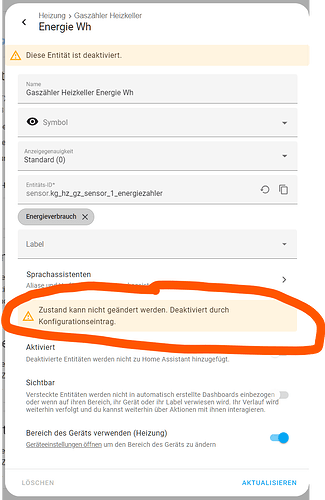

Am meisten irritiert mich die Meldung mit dem Hinweis auf eine Eintragung in eine config…ich habe keine manuellen Eintragungen vorgenommen.
ja, der Port 443 ist auch nicht eingetragen.
Das wären meine aktuellen Einstellungen.

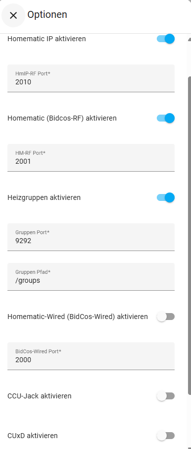

Hast du auch die nur ‘Homematic’ (BidCosRF) im Einsatz? In Bild zwei hast du sie nämlich aktiviert.
Nein, habe nur IP Geräte aktuell. Habe es gerade deaktiviert. Gleiches Ergebnis, Entitäten können sind deaktiviert und können nicht manuell aktiviert werden.

@jack was meinst du in deinem vorherigen Post mit “keine Beta Version” habe es nicht verstanden.
Ist aber auch egal habe grade die Beta Version getestet und es funktioniert.

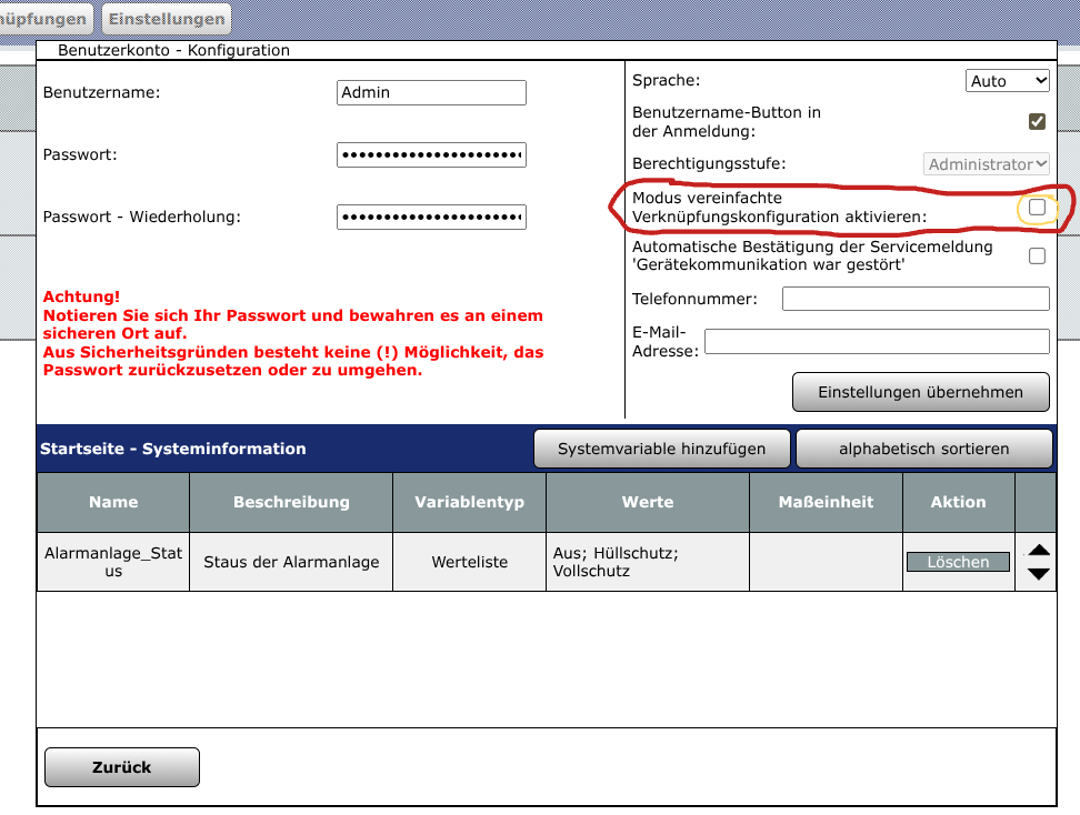

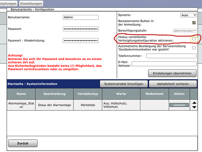

Auf der CCU fällt mir nur noch eins ein. Standard ist beim Benutzer der ‘vereinfachte Modus’, dadurch werden auch auf der CCU nicht alle Kanäle angezeigt. Wechsel mal in den ‘Modus: Experte’. Hat auf der CCU nur Vorteile und vielleicht auch in HA. Wie im Bild zu sehen, muß dort der Haken raus.
ok. Danke für den Hinweis. Habe es deaktiviert und erneut eingebunden. leider wieder ohne Erfolg.

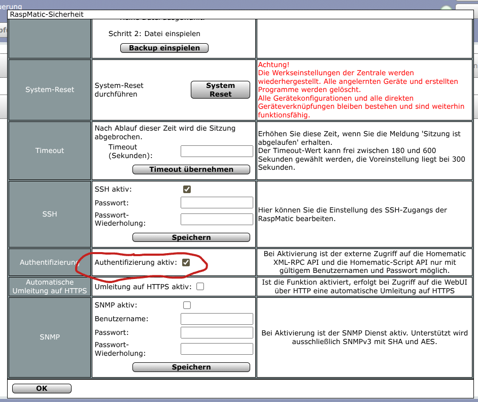

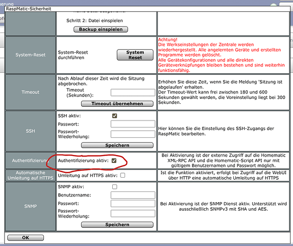

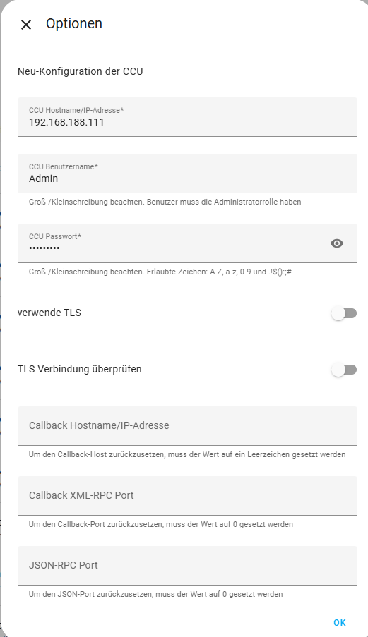

Habe nur noch zwei Ideen aus der Doku zu 'Homematic IP(local). Zu Punkt eins siehe Bild.
Authentifizierung ist aktiv.

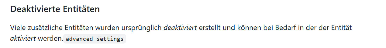

Aus der Doku habe ich das gefunden. An welcher Stelle kann ich das prüfen?

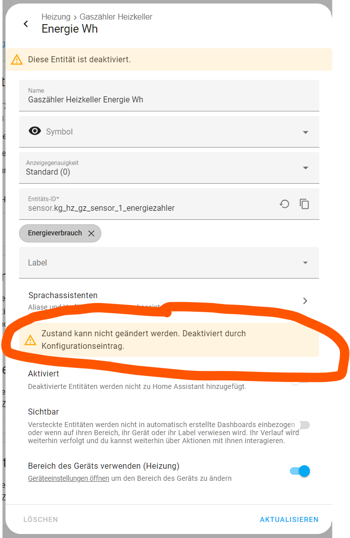

Was ist mit der Meldung “Zustand kann nicht geändert werden. Deaktiviert durch Konfigurationseintrag.” Wo finde ich diese config und was muss dort geprüft bzw. eingestellt werden?

Aber immer noch sind die meisten der Entitäten deaktiviert und können nicht aktiviert werden. Ich bin mit meinem Latein am Ende :frowning:
