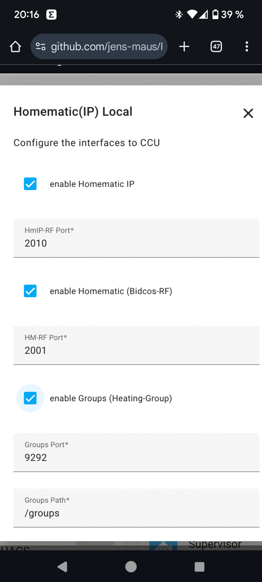

Klick dich nochmal durch die Konfiguration der Homematic IP local Integration und prüfe ob du Bidcos-RF angehakt hast.
Bingo das war’s, Danke nochmals an @Janniboy jetzt sind offensichtlich alle Aktoren da.
Ich muss mich hier mal ranhängen. Stehe vor einem ähnlichen Problem. Ich habe eine Homematic (pivccu3) auf einem Raspberry parallel mit einer Iobroker Installation, also im Container. Im Iobroker ist die Homematic integriert und alles funktioniert prima. Nun möchte ich auf Home Assistant umsteigen. Ich habe die Homematic Integration aus HACS (Homematic (IP) Local Integration) installiert und konfiguriert. Es werden mir aber nur wenige Entitäten angezeigt. Weder Homematic noch Homematic IP Geräte. Homematic IP auf Port 2010 und Homematic(Bidcos-RF) auf 2001 ist aktviert.

Ja, ist alles angewählt.
So, habe jetzt erst Zeit gefunden mich wieder damit zu beschäftigen. Also es lag an der Firewall in der pivccu3. Auf alles offen gestellt hat es nicht funktioniert. Hab es dann auf “Ports blockiert” und eingeschränkt gestellt und die IP Adresse von HA ergänzt. Nun läufts.
