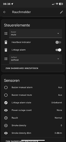

Bisher hatte ich einen Aqara Rauchmelder als Sirene missbraucht. Der ist aber sehr unzuverlässig weil die Sensoren nichts zurückgegeben haben (über Z2Mqtt) und das An und Aus nur über einen select funktioniert.

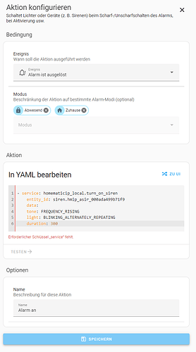

Ich habe nun die Lösung gefunden. Ich habe bei Alarmo in den Aktionen eine Aktion bei Alarmauslösung eigerichtet und bin in die YAML-Bearbeitung gewechselt. Dort habe ich dann folgendes eingetragen und die Sirene funktioniert:
- service: homematicip_local.turn_on_siren
    entity_id: siren.hmip_asir_000ada499b71f9
    tone: FREQUENCY_RISING
    light: BLINKING_ALTERNATELY_REPEATING
    duration: 300
Zum Ausschalten habe ich mir im Dashborad einen Schalter eingerichtet. Nun läuft es soweit…

Wenn ich die Aktion, wie Du beschrieben hast, speichere, bekomme ich die Meldung:
Erforderlicher Schlüssel „service“ fehlt.
Weiter oben schreibt niwi etwas von einem Service Befehl:
Kannst Du mir mal auf die Sprünge helfen und mir die einzelnen Schritte erklären, wo ich was eintragen muss?
Schon einmal vielen Dank für Deine Hilfe!!!

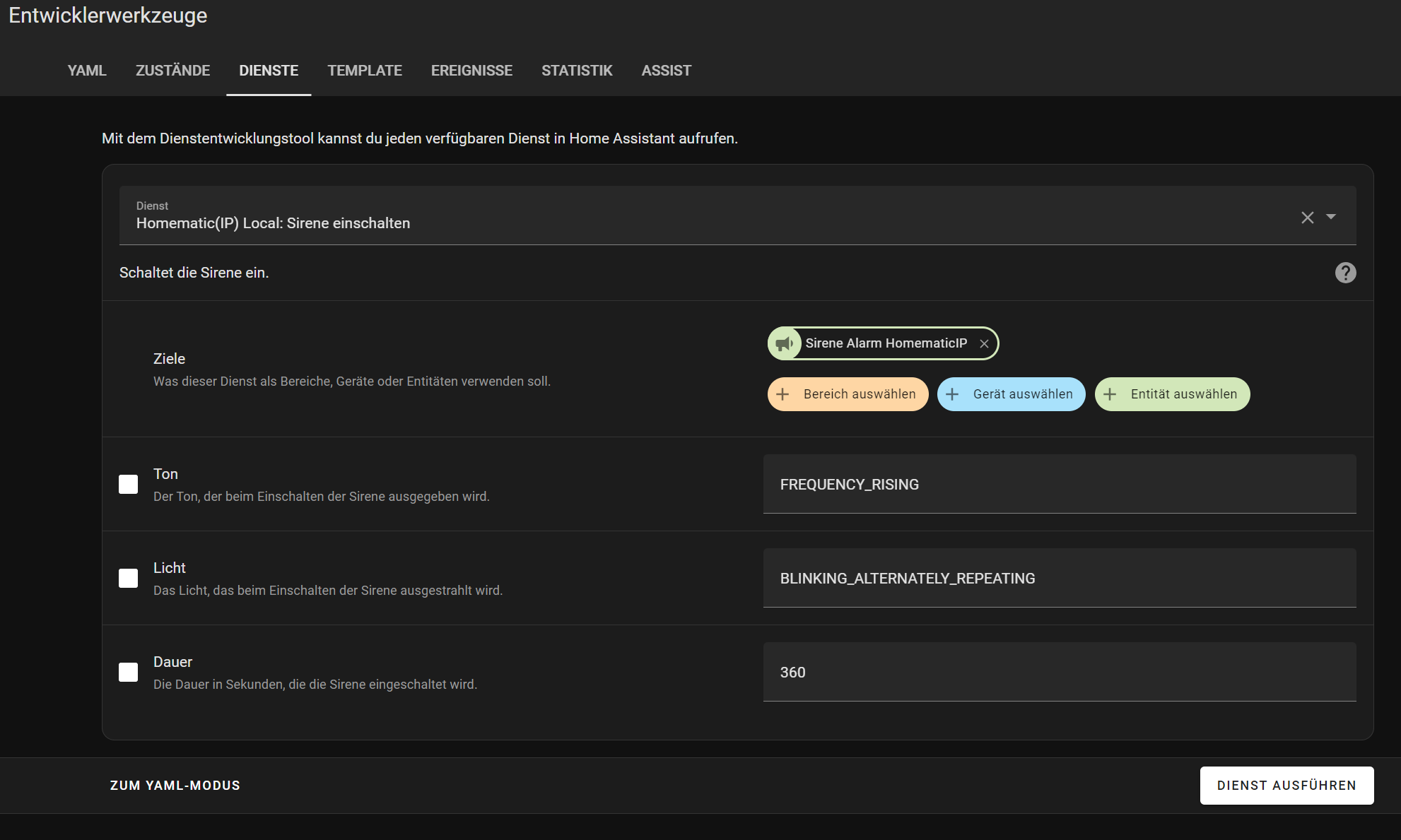

Geh mal in die Entwicklerwerkzeuge unter Dienste. Schau mal nach ob du den Dienst homematicip_local.turn_on_siren findest…dort kannst du auch gleich testen ob es funktioniert.

Dein Tipp hat mich weiter gebracht, aber bisher nicht ans Ziel (ist aber meine Unwissenheit :rofl:)
In den Diensten hat alles funktioniert, so wie Du mir gesagt hast und so wie es auf der Abbildung zu sehen ist.

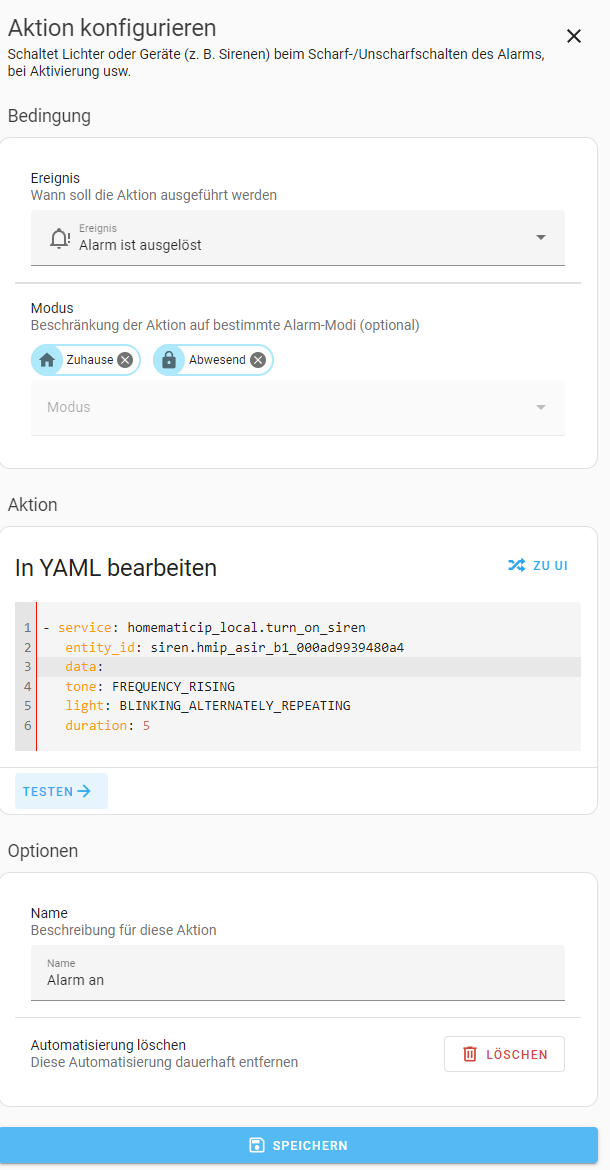

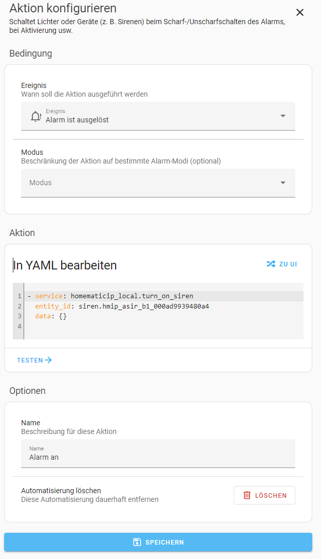

Wo ich allerdings jetzt noch hänge, ist die Sache mit der “Einbindung” in Alarmo:
Wenn ich auf Testen klicke, müsste doch eigentlich was passieren, also der Alarm müsste losgehen, oder sehe ich das falsch? Kann das eine Sache der Formatierung sein, also, dass ich den YAML Code nicht richtig eingegeben habe?
Wenn ich die Aktion speichere und wieder aufrufe, ist der Code futsch und das Ergebnis sieht so aus:
Was zum :imp: mache ich falsch?
