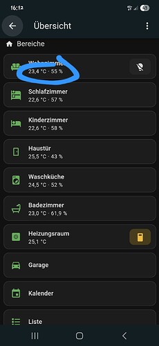

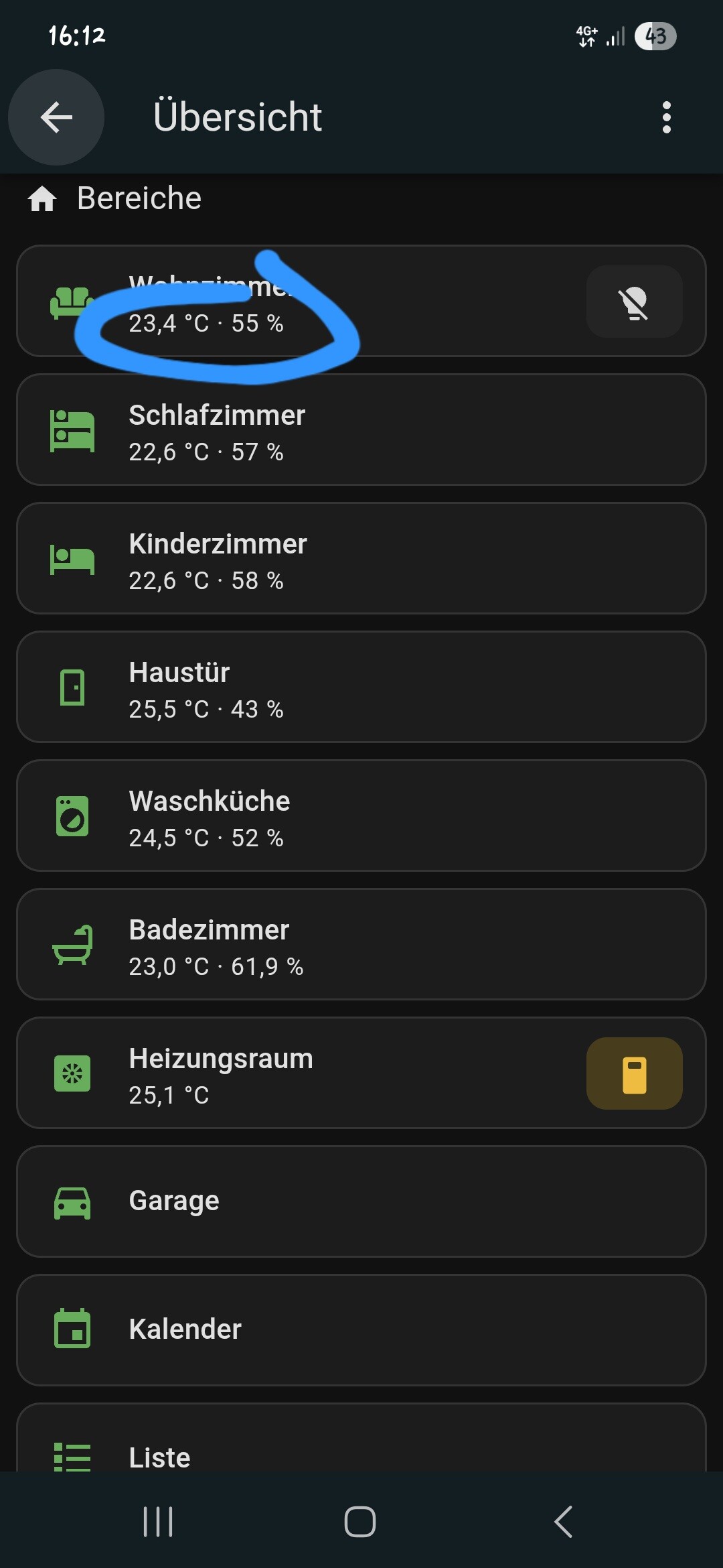

Ist es möglich weitere Sensoren im Bereich “Areas Card” einzubauen im Home Assistant? Ich habe noch viel mehr Sensoren wie Temperatur und Luftfeuchtigkeit.
Um mich besser zu verstehen habe ich Screenshots gemacht.

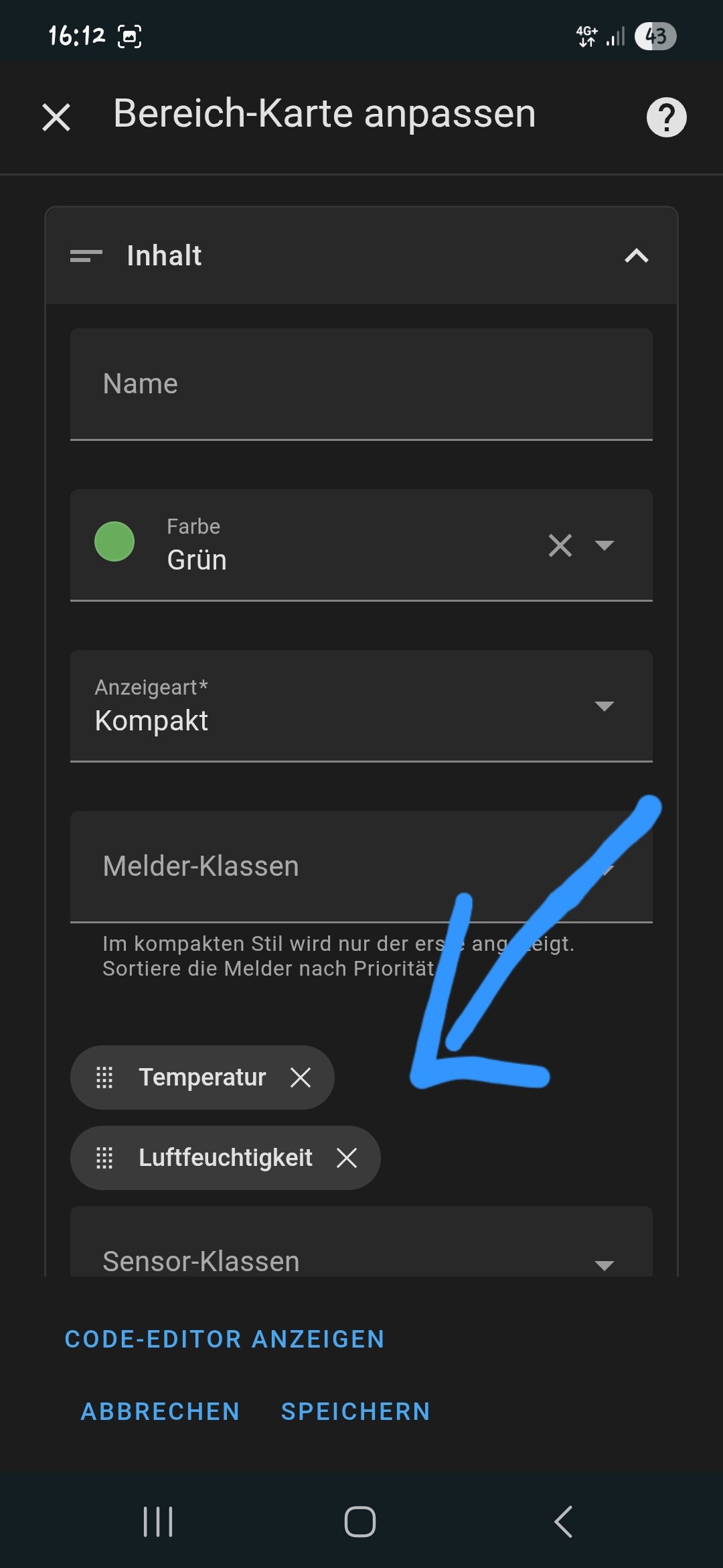

mache sind Sensoren, andere sind Aktoren. Was hast Du denn da noch für Sensoren?
Wenn Du z. B. im Wohnraum einen Bewegungsmelder hast, dann taucht der bei Melde-Klasse auf, z. B.
Dann müssen natürlich auch die Sensoren und Aktoren dem Bereich zugeordnet sein, versteht sich ja von selbst :slight_smile:

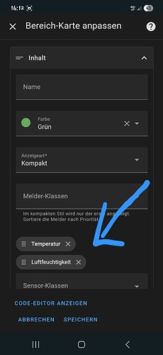

Einen anderen Temperatur Sensor
sensor.shellyplus1pm_e465b892ab3c_temperature_4
und einen Sensor der den Strom anzeigt
sensor.shellypro3em_34987a472430_total_active_power
Ich bekomme sie nicht angezeigt. :slightly_frowning_face:

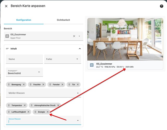

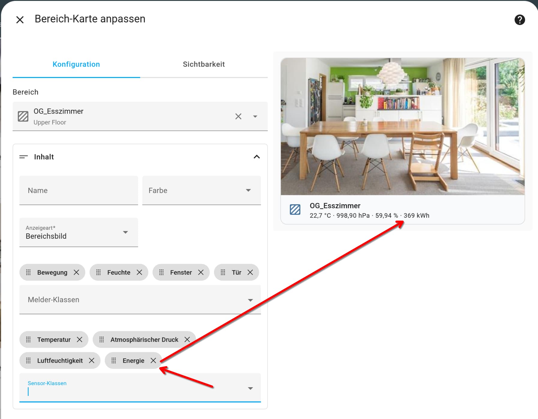

Geräte, die einem Bereich zugeordnet werden, z. B. Klimasensoren, die dann z. B. eine Entität Temperatur °C haben, werden als eins angezeigt, hast Du z. B. zwei Geräte, die Temperaturdaten liefern, werden die aber nur als eins angezeigt, da wird dann aus den zwei Einzelwerten ein Gesamtwert gemacht.
Wenn Du dann auch mehrere Strommessgeräte hast, dann werden diese auch zusammengefasst und als ein Wert angezeigt.
Ich werde nachher, meine Zwischenstecker mal nicht dem Bereich Energie zuordnen, sondern einem Zimmer, dann sollten die auch dort auftauchen.
Also ich kann die dann einbinden
Ok. Aber wie kann ich die unterschiedlichen Temperaturen trennen?
ohne jetzt in die Dokumentation geschaut zu haben, würde ich sagen im Bereich geht das nicht, mehrere Sensoren, die das Gleiche messen, ergeben dann für den Bereich immer einen gemittelten Gesamtwert.
