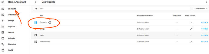

ich habe mir HA vor 3 Monaten auf meiner Synology NAS in einer VM installiert und bin bisher sehr begeistert und richte mir mein HA nach und nach ein (komme von Fibaro :unamused:). Ich habe mir dann natürlich auch mal mein eigenes Dashboard so eingerichtet, wie ich es mir vorstelle.
Dieses Dashboard habe ich dann natürlich als Standard im Browser festgelegt. (Habe die Browser Firefox, ccleaner (Chromebasis) und Edge im Einsatz und auch in allen den gleichen Effekt). Leider wird nach jeder Anmeldung in HA wieder das “Übersicht” standard Dashboard als Standard angezeigt. (Browser nicht geschlossen, also keine Cookies gelöscht).

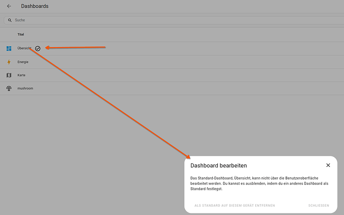

Nochmal zum Verständnis: Du hast das von dir erstellte Dashboard in den Benutzereinstellungen als Standard hinterlegt und dennoch wird das “Übersicht”-Dashboard beim Aufrufen angezeigt?

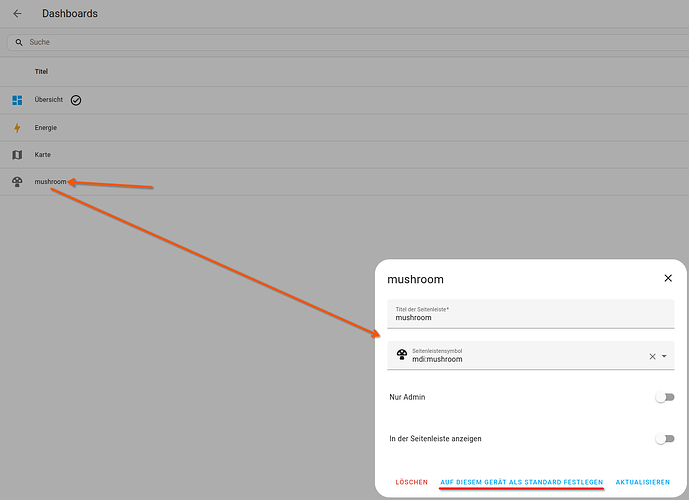

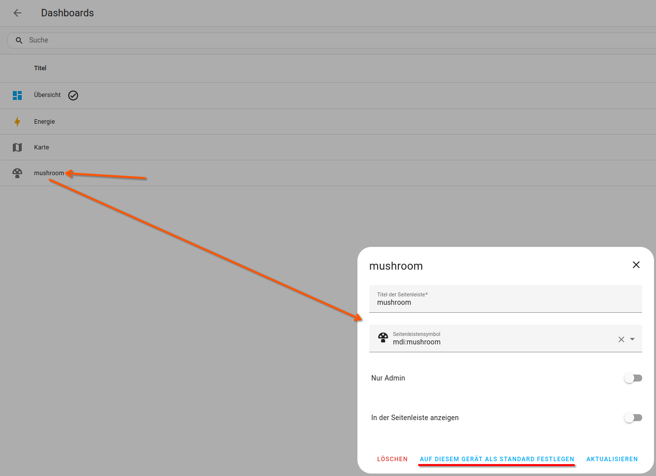

wie sieht das bei Dir aus?

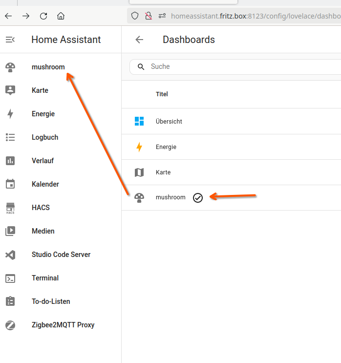

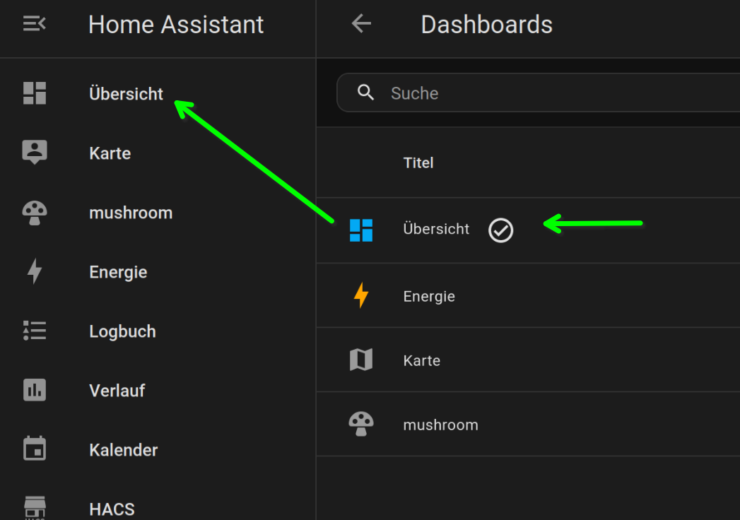

Zur gleichen Zeit sieht es auf meinem Laptop so aus

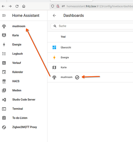

Also bei mir klappt das so, hoffe ich habe Dein Problem korrekt verstanden.
P.S.: Das Zauberwort ist, im 2ten Bild, das Wörtchen “Auf DIESEM Gerät …” somit ist es jetzt auf dem Office PC Mushroom auf dem Laptop, aber weiterhin die Standardansicht.

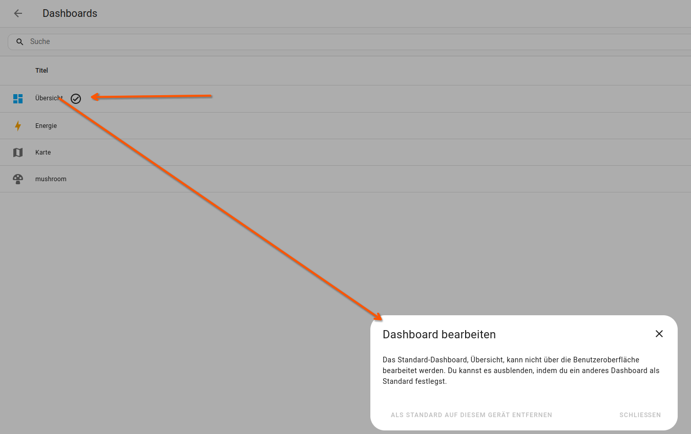

wenn ich das von mir erstelle Dashboard als Standard auswähle und auf Aktualisieren klicke, wir das “Übersicht” Dashboard auch ausgeblendet.
Das bleibt auch solange so, bis ich mich abmelde und dann wieder anmelde (gleicher Rechner, gleicher Browser, gleicher Tab (nicht geschlossen)). Dann ist wieder das “Übersicht” Dashboard als Standard eingestellt und natürlich links auch wieder sichtbar.

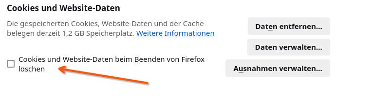

Das ist doch aber eine persönliche Einstellung in Deinem Browser, ob er nach der Sitzung die Cookies löschen soll, Du musst mal schauen, was Du da eingestellt hast
Firefox
Chrome
nutze ich aktuell nicht, da musst Du mal selber suchen.
Hi Bernd,
ich habe es eben mit Firefox getestet und obwohl die Cookies und Website-Daten nicht gelöscht werden, wird das Standard-Dashboard nach dem Ausloggen zurückgesetzt. Dazu muss der Browser nicht mal geschlossen werden, es reicht allein das Ausloggen.
