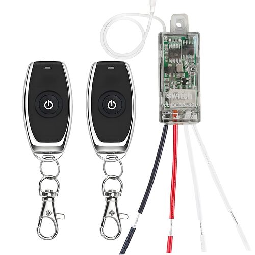

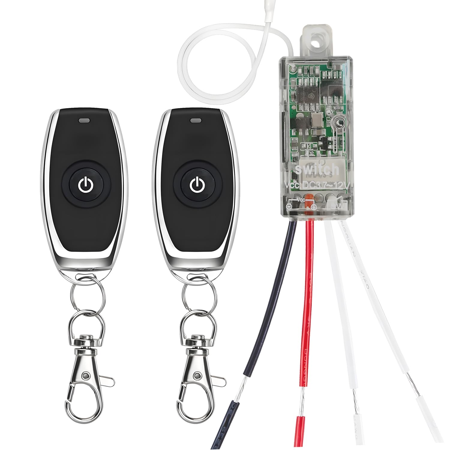

Dazu benötigt man irgend ein ESP32 Entwickler- Board, welches man ab 2€ bei Aliexpress bekommt. Zusätzlich braucht man noch eine RF Fernbedienung, die mit einem Relais ausgestattet ist. Zuerst hatte ich eine mit MosFET erwischt. Die sind für diesen Zweck nicht geeignet. Da ich es nach dem Fehlkauf eilig hatte, habe ich die Fernbedienung bei Amazon über Nacht bestellt, diese hier:
Bei Aliexpress bekommt man etwas vergleichbares schon für 1/3 dessen, was Amazon aufruft. Man kann so ziemlich jede derartige Fernbedienung verwenden. Nur eben aufpassen, das es sich wirklich um ein Relais handelt, nicht um einen Halbleiter.
Der Aufbau der Hardware ist ganz einfach. Man schließt Plus und Minus des Empfängers an die entsprechenden Pins des ESP32 an, eben +5V und Ground. Das Relais verbindet man einseitig mit Masse (Ground, gibt mehrere passende Pins bei einem ESP32) Die andere Seite vom Relais wird an einen freien GPIO Pin angeschlossen. Welchen man nimmt, ist ziemlich egal. Idealerweise einen, der gar nicht anders genutzt wird/werden kann. Die Stromversorgung der beiden Platinen erfolgt dann über den USB Anschluss des ESP Boards. Dazu langt jedes beliebige USB Netzteil/Ladegerät aus, das noch in irgendeiner Schublade vor sich hin dämmert.
