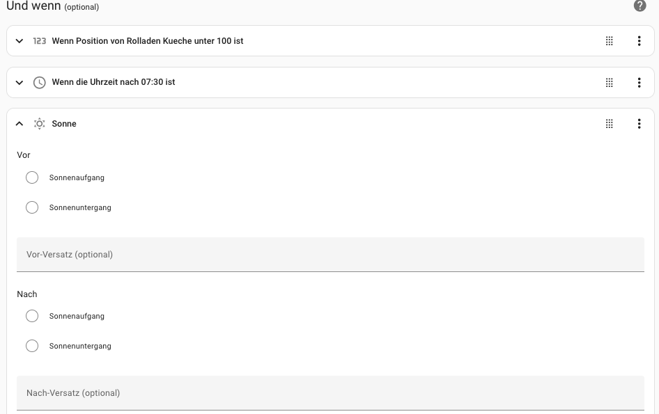

du meinst so
Sobalt
Sonne aufgeht
Und wenn
höhe unter 100%
nach 7:30 Uhr
Sonnenaufgang
Dann
Rolladen Hochfahren
nehme ich dies als Bedingung dazu kommt vor oder nach Sonnenaufgnag dazu, was nehme ich da
da das Problem dann wäre im Winter wäre dies ja nach 7:30 wann der Rolladen hochgeht ( also je nach dem wann der Sonnenaufgang dann ist )

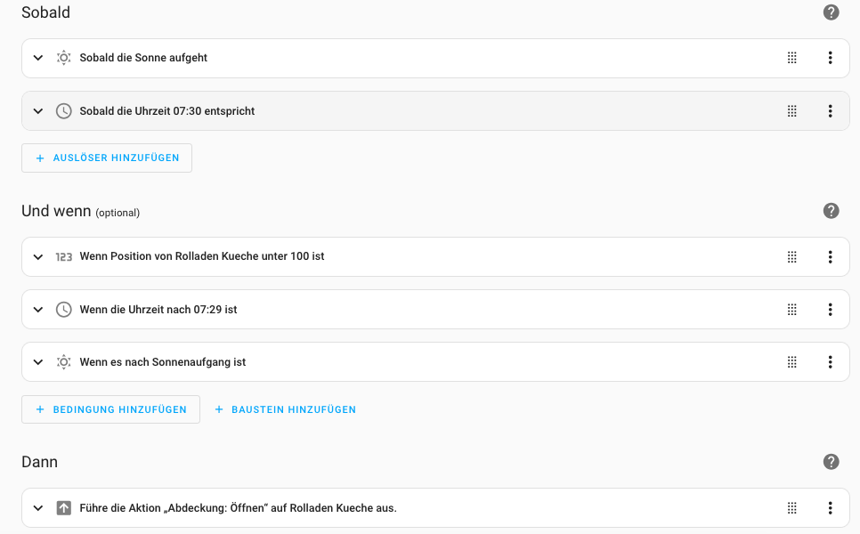

Die Trigger werden immer einzeln ausgelöst, aber die Bedingungen gelten für alle Trigger.
Trigger sind: Sonnenaufgang und Uhrzeit.
Bedingungen sind: nach Sonnenaufgang, nach 7:29Uhr und Position Rollo.
Ist der erste Trigger Sonnenaufgang (Sommer), dann passt die Uhrzeit (7:29) nicht und es passiert nichts. Beim Trigger 7:30 passen die Uhrzeit und nach Sonnenaufgang, somit fährt der Rollo.
Ist der erste Trigger die Uhrzeit (Winter), dann ist es nicht nach Sonnenaufgang und es passiert nichts. Beim Trigger Sonnenaufgang (nach 7:30) passen die Uhrzeit und nach Sonnenaufgang, somit fährt der Rollo.
ok dies bedeutet ich habe zwei Trigger
Sonnenaufgang
7:30 Uhr
Bedingung
nach 7:29 Uhr
Nach Sonnenaufgnag
und rolle ist unter 100%
Aktion
fahre hoch
so:
dann teste ich das mal für morgen frühe.
Danke

Hi Macello, vielen Dank für deine Hilfe, es hat geklappt :wink:
Jetzt warten wir mal auf den WInter wo es nach 7:30 wird…
Das kannst du jetzt schon testen.
Stelle den Auslöser von 7:30 auf 5:00 Uhr und die Bedingung auf 4:59. :grin:
Schon weißt du morgen früh ob es funktioniert.
