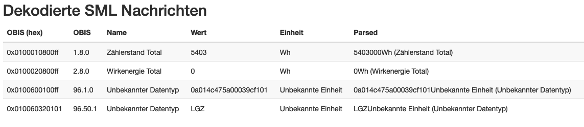

Der Tasmota SML Decoder übersetzt und sagt:
und wirft sogar einen Vorschlag für die Konfiguration für das Script raus — WOW!
M 1
+1,3,s,0,9600,
1,77070100010800FF@1,Zählerstand Total,Wh,zählerstand_total,-3
1,77070100020800FF@1,Wirkenergie Total,Wh,wirkenergie_total,-3
1,77070100600100FF@1,Unbekannter Datentyp,Unbekannte Einheit,unbekanntes_mqtt_topic_3,0
1,7707010060320101@1,Unbekannter Datentyp,Unbekannte Einheit,unbekanntes_mqtt_topic_1,0

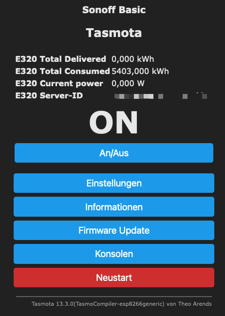

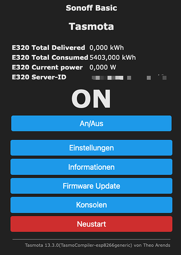

=>sensor53 r
>M 1
+1,3,s,20,9600,E320
1,77070100020800ff@1000,Total Delivered,kWh,Total_out,3
1,77070100010800ff@1000,Total Consumed,kWh,Total_in,3
1,77070100100700ff@1,Current power,W,Power_in,3
1,77070100600100ff@#,Server-ID,,Meter_Number,0
“Bömische Dörfer” :upside_down_face:

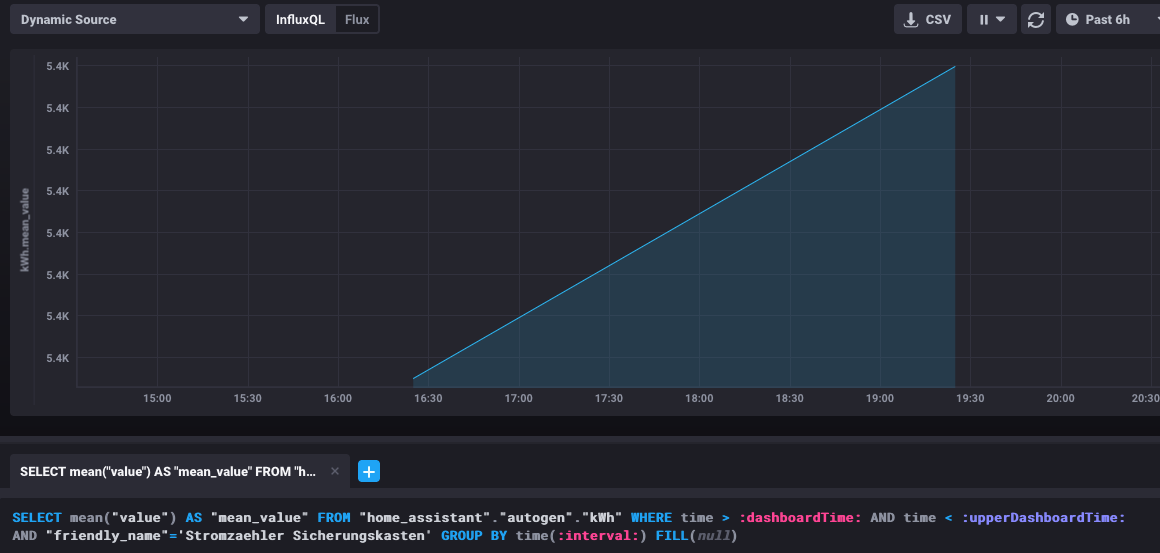

In der InfluxDB kommt folgendes an:
Jetzt ist die Frage:
Wenn der Tasmota alle 10 sec. über MQTT einen Wert rauslässt, warum hört InfluxDB nur so selten zu? Gibt es hier eine Möglichkeit darauf Einfluss zu nehmen.
