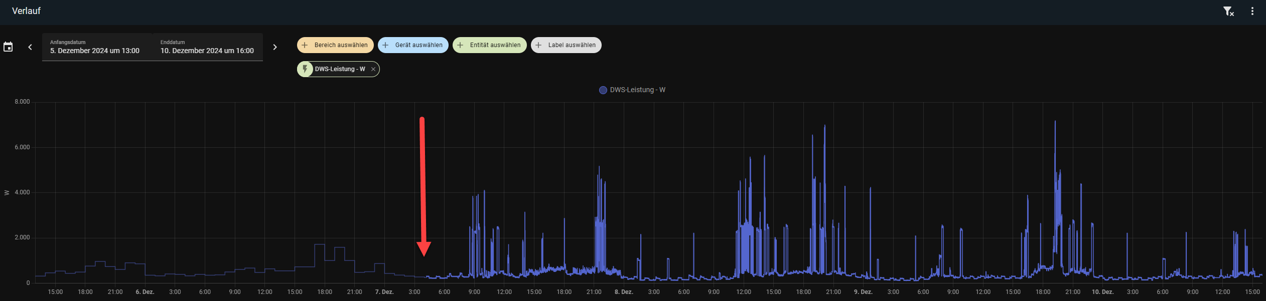

Hier z.B. eine Auswertung meines Tasmotas Sensors, welche in der Historie (rechts vom Pfeil) jede Sekunde aufgezeichnet wird und in der Langzeitstatistik (links vom Pfeil) auf einen Wert pro Stunde verdichtet wird.
Gruß, Lars
