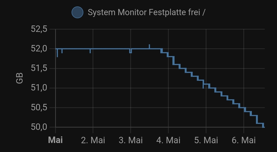

Ein paar Tage später sieht das so aus:
Ich kenne deine Datenbank- und Hardware-Konfiguration nicht daher kann ich dir das nicht sagen.
Also, etwas mehr Info wäre schön.
Was genau?
Raspberry Pi4 mit einer 64 GB SD Karte.
Datenbank?

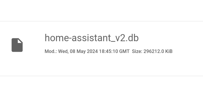

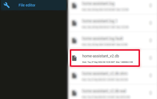

Zur Datenbank - schau mal im File Editor unter Browse Filesystem. In der Standardinstallation solltest du hier die home-assistant_v2.db finden. Sollte dann ungefähr so aussehen:
Hier siehst du auch die Größe der db.
Falls du den File Editor noch nicht hast den findest du im add-on Store.

Knapp 290 MB. Viel?
Oder gleich eine SSD Festplatte, I know ![]()
kommt darauf an, wieviele Entitäten du hast und wie lange dein HomeAssistant schon läuft (Langzeitdaten) … aber grundsätzlich würde ich sagen: NEIN, ist nicht viel ![]()

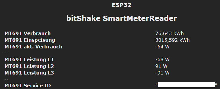

— Script-Frage zu Zählernummer (Zähler-ID, Service_ID, Zählernr.) —
habe mit Interesse den Thread bis hierhin durchstöbert und nun eine Frage:
Wie genau setzt sich die Befehlszeile für dei Auslesung der Zähler-Nr. zusammen? Wofür steht 77070100000009ff@#? Es scheint auch mit 77070100600100ff@# zu funktionieren…
Ich habe soweit ein funktionierendes Script, mit dem ich alle relevanten Daten auslesen und anzeigen kann in Tasmota. Nur bei der Zähler ID bin ich mir nicht sicher.
Zunächst zeigte er nur “” an, jetzt bekomme ich eine kryptische Ziffern/Zeichenfolge geliefert - so etwas wie 0b0250625c00028gcbb8. Kann das die ZählerID sein - sollte es nicht einfach die Zähler-Nr. sein?
Ich poste gleich mal das komplette Script.
Danke vielmals im voraus für Eure Kommentare.

Die Ausgabe schaut dann so aus:

Ich würde einfach mal nachsehen, welche Informationen dein Lesekopf überhaupt vom Zähler empfängt und danach dann mein Scrippt anpassen.
Dafür zuerst auf deinen Lesekopf gehen → Consoles → Console
Dort dann bei Enter command folgendes eintippen: sensor53 d1
Nach ein paar Sekunden sollten dann eine Menge Zeilen mit einer Uhrzeit und 77 xx xx… dahinter auftauchen.
Dann das folgende Kommando ausführen: sensor53 d0
Das beendet den Dump wieder.
Nachfolgend gehst du auf https://tasmota-sml-parser.dicp.net und fügst dort die ausgegebene Zeilen im Feld “SML Dump” ein und drückst auf Dekodieren.
Du bekommst dann eine Tabelle mit der Dekodierten SML Nachricht angezeigt und darunter einem Beispielskript.
Mein Zähler spuckt z.B. nicht die Zählernummer aus, sondern nur die 0x0100000009ff, OBIS 0.0.9 Geräteeinzelidentifikation.
Die Zählernummer wäre OBIS 96.1.0
