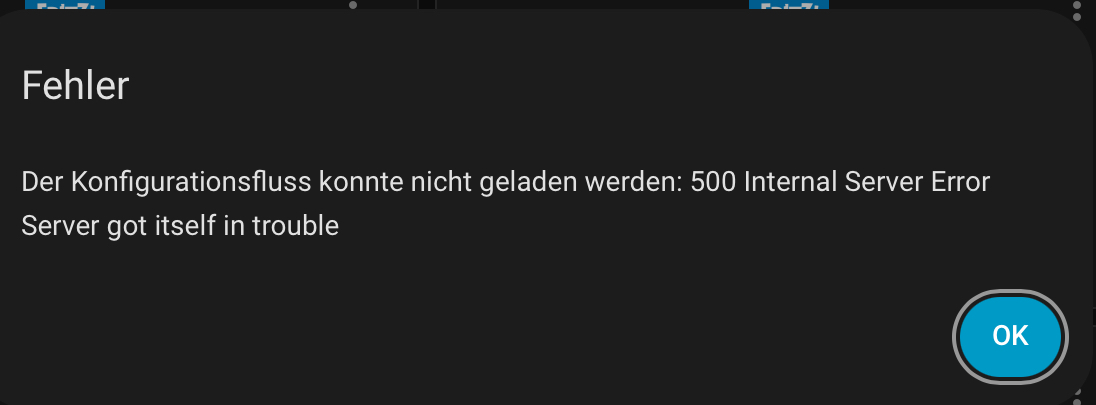

Helfer Fehler Der Konfigurationsfluss konnte nicht geladen werden: {"message":"Invalid handler specified"}

Hallo zusammen, in Zusammenhang mit Victron habe ich die Fehlermeldung “Der Konfigurationsfluss konnte nicht geladen werden: {“message”:“Invalid handler specified”}” und bräuchte dabei mal Eure Erfahrung.
Irgendwann waren die Victron-Entitäten nicht mehr erreichbar. Habe nix geändert, außer, vielleicht ein HA-Update. Habe noch mal alles auf die neuesten Updates geprüft. Bei Victron erschien die genannte Fehlermeldung. Deinstallieren kann ich den Victron Dienst auch nicht mehr. Wenn ich ‘Löschen’ auswähle, passiert gar nix. Es währe super, wenn Ihr mir weiterhelfen könnten - Danke schon mal.

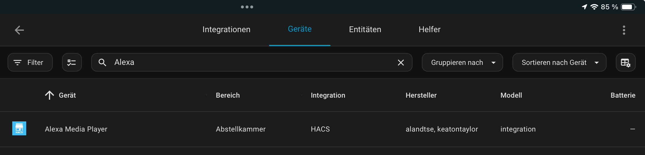

Hallo hab seit ich von Rasberry auf den Beelink Mini S12 umgestellt habe immer diesen Fehler, bei der App Alexa Media Player, und auch bei Homatic Integration, komm einfach nicht dahinter was da sein kann, vielleicht kann wer bitte weiterhelfen hier das Protokoll von Alexa:

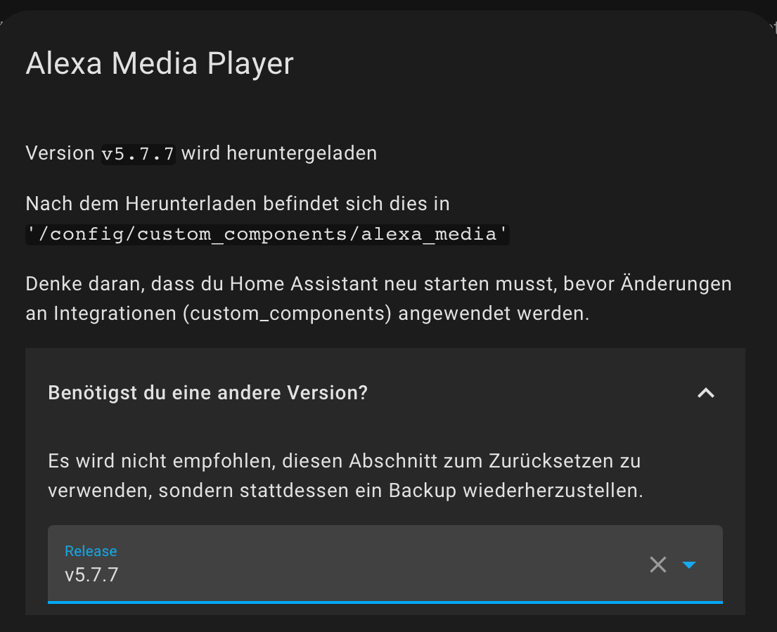

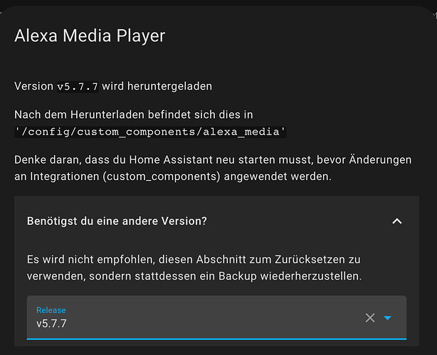

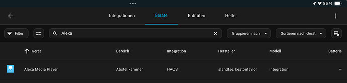

Hab nun so einiges versucht Neuinstallation der App, Neustart, aber immer das gleiche lässt sich zum Konfigurieren nicht öffnen, aber in der Geräte Liste ist die App aber.
