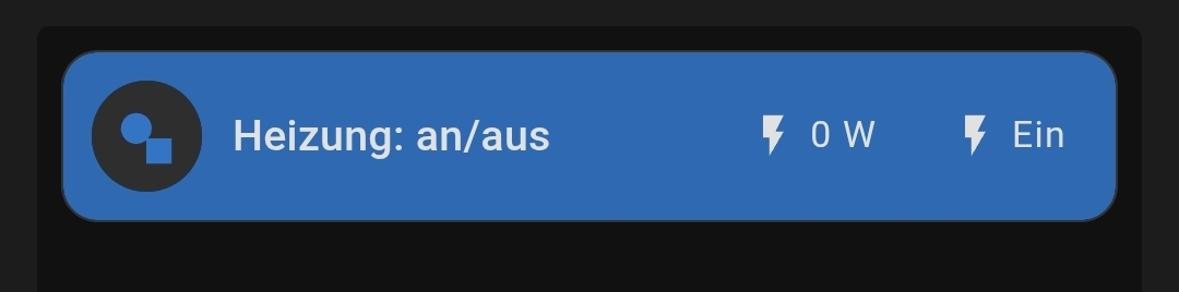

Danke, für den Tipp. Ist aber wahrscheinlich nicht ganz so einfach, denn ich habe für diese eine Steckdose 3 Einstellungen. Ein; Aus und Zeit.
Die Idee mit der Steckdose auf dem Dashboard hatte ich auch schon, aber das habe ich immer den Schalter mit drauf und das ist Suboptimal.
Aber trotzdem Danke
Bei Bubble-card kannst du mehrere Sub-Button definieren.
