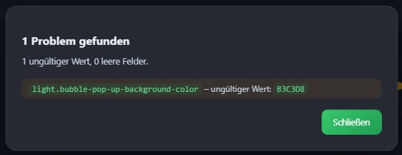

Hab mal mit der neuen Version (0.3.12) rumgespielt. Bekomme aber beim Validieren immer noch einen Fehler. Und wenn ich meine card-mod Vorlage speichere kommt eine Fehlermeldung unten “Vorlage konnte nicht gespeichert werden”, aber sie erscheint dann aber unter eigene Vorlagen, und ich kann sie auch benutzen, aber config/themes/hatg-cardmod-vorlagen.json wird nicht angelegt und beim nächsten Start fehlt dann auch die eigene Vorlage.
Und hier mal nen neuer Screenshot, jetzt mit Hintergrundbild :slight_smile:
Schau mal bei gitHub.Da liegt die neue Beta.
Super .. scheint jetzt alles zu funktionieren .. den Fehler mit # hat er beim ersten Mal validieren korrigiert (obwohl ich nicht weiss wo der herkommen soll , weil den Eintrag gab es gar nicht). card-mod Vorlagen speichern geht jetzt auch (ich würde mir aber für die Beschreibung eine mehrzeilige Eingabe wünschen).

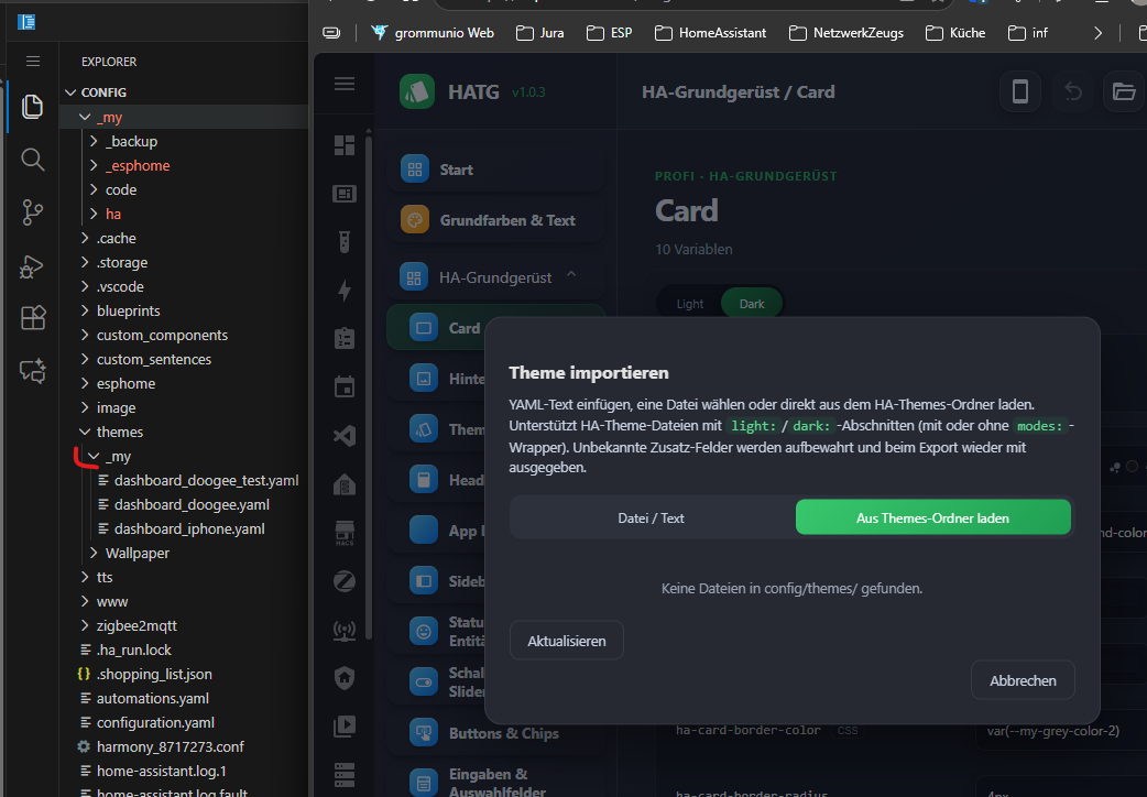

  • Unterordner werden ignoriert, die meisten heruntergeladenen Themes aus dem HACS zum Beispiel generieren einen Ordner

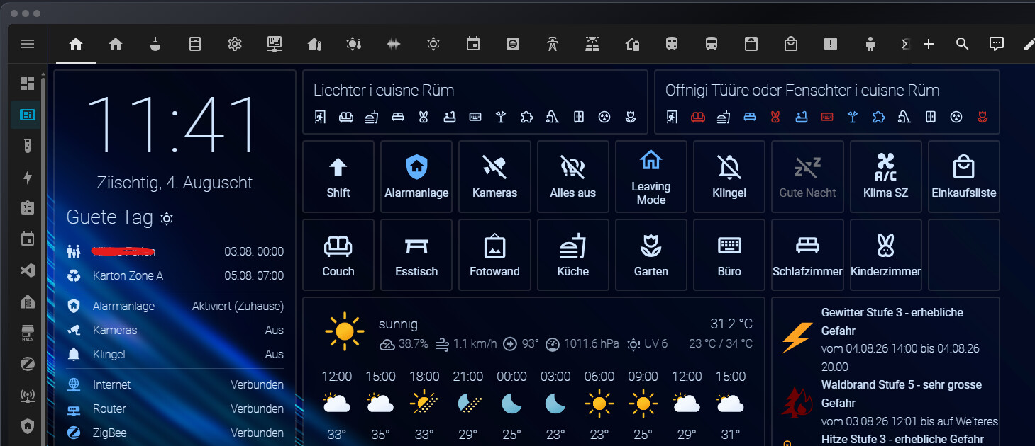

  • In der HA Live Ansicht sind es zu viele Klicks um die Änderung zu sehen, es wäre um einiges einfacher wenn man zum Beispiel in einem 2.Fenster die Live Ansicht nutzt, und einiges intuitiver wenn man nach jede Änderung sofort die Auswirkungen sieht. In HA braucht es dafür nur ein “theme.reload”, das passiert in Millisekunden.
  • In der HA Live Ansicht, welches Dashboard wird dann genutzt? Ich habe mehrere, je nach DeviceTyp, da ich auf den Tablets nicht diese gruselige Section-View nutze, die ist pure Platzverschwendung, das “Standard”-Dashboard ist für die Smartphones, die Pads haben ihr eigenes. Welches wird dann “verändert”?
    So geht idealer Platzverbrauch :wink: (auf den Pads natürlich ohne die HA-Leisten mit HACS Kiosk-Mode)

Bild drei.Datei muss in Themes liegen das sie geladen werden kann. My ist kein Homeassistant Standart Ordner.

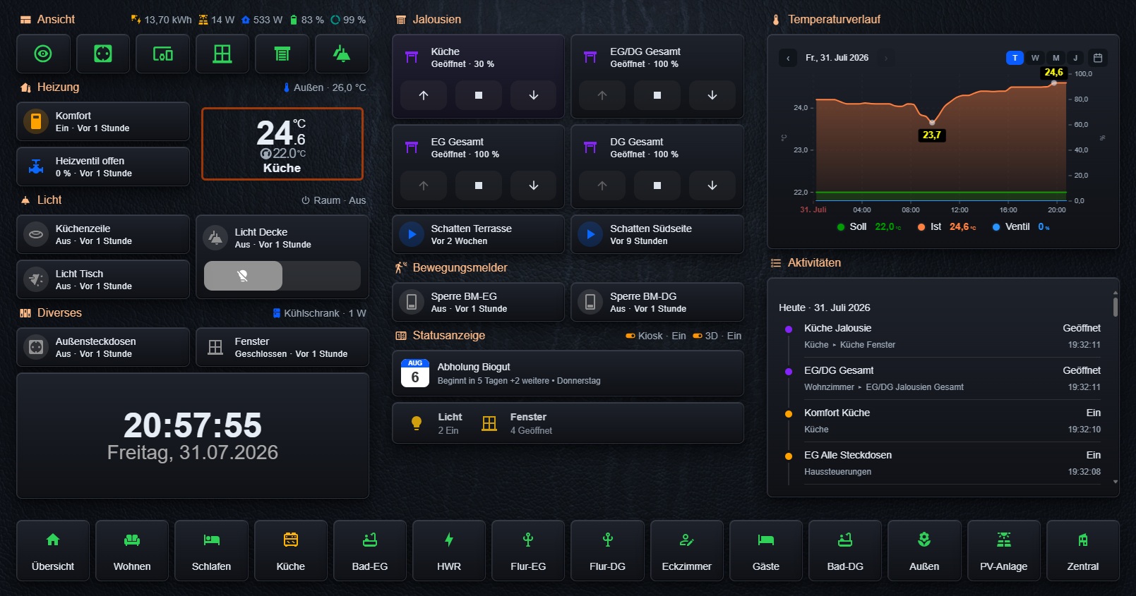

Und ich sehe auf deinem Dashboard Ausschnitt nichts was man nicht auch mit Section-View bei ähnlichem Platzbedarf hinbekommen würde. Beispiel hab ich mit Section-View auf die Schnelle mal mit leeren Buttons erstellt.

Hier mal ein Beispiel was ich in auch relativ kurzer Zeit damit erstellen konnte:
Ich hab keinesfalls das Tool als solches bemängelt und ja Version 1.0 kam schnell, aber letztendlich ist eine 1.0 auch nur 10 Releases oder 100 je nachdem wie der Versionscounter hochzählt. Aber sei es drum, das eigentliche ist ja Dinge zu melden, es gibt vieles was super ist, aber noch einiges was es noch besser machen kann, vor allem wenn man aus der “Nerd-Only” Zielgruppe raus will. Das kann der Entwickler aber nur wissen wenn man es ihm sagt. Das alles umgesetzt wird oder wann, das will ich gar nicht entscheiden, es war nur konstruktive Kritik um die Userbility verbessern zu können. Es heisst nicht ohne Grund “Das Auge isst mit” :winking_face_with_tongue:

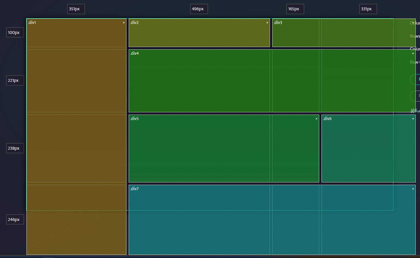

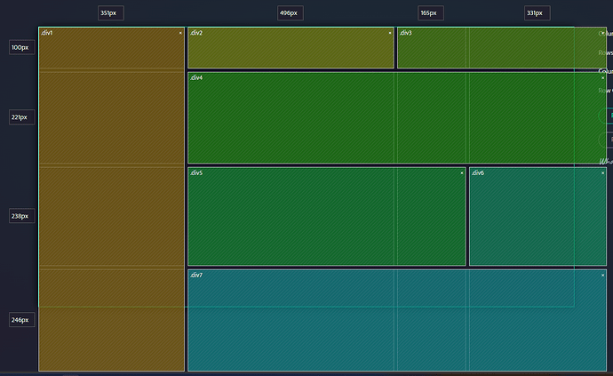

Zu deinem Screenshot, ja mit nur Buttons mag das gehen, aber mit verschiedenen Karten, selbst in Stack-Karten gepackt scheitert es schlicht, das fängt schon an das Karten nicht immer die gewünschte Grösse haben. Mit einem Grid-Layout kannst du sozusagen lauter kleine Bildschirme bauen, so das die Karten sich der Grösse entsprechend anpassen (müssen) und ich nicht noch mehr mit card-mod und Size-Enforcements die Dashboard-Performance stressen muss, das macht card-mod schon zur genüge weil es halt erst lädt beim Öffnen des Dashboards, selbst wenn das Modul schon vorher geladen wird. Als Beispiel .div2 ist eine Glance-Card die genau 496x100px gross ist und nicht irgendwas mit Breite 12, volle Breite scheitert dann an der Höhe etc. Auf einem Smartphone dagegen ist es super.
1351x768 Pixel (minus gaps) komplett ausgereizt

Ja Grid-Layout hat sicherlich seine Vorteile, insbesondere für die Höhen der Elemente, da ist der HA Standard noch etwas grob aufgelöst. In der Breite kann man das schon ziemlich fein auflösen.
Es gibt aber auch einen großen Nachteil wenn man es Pixelgenau macht. Es passt dann eben nur auf dem dafür gemachten Gerät und passt sich eben nicht an unterschiedliche Breiten und Höhen von verschiedenen Geräten an oder man ein neues Gerät dafür benutzt, was eine höhere Auflösung hat.
Ich wollte ja mit dem Beispiel nur Zeigen das Section-View besser als sein Ruf ist. Wenn man mit der etwas groben Höhenauflösung zurecht kommt ist das ein gangbarer Weg.
Ja, wie gesagt auf dem Smartphone hab ich die Section-View, nur auf unseren Tablets im Haus (die alle identisch sind) passte es vorn und hinten nicht, egal wie wir es angestellt haben. Da war die Grid-Layout-Card aus dem HACS die ultimative Lösung den Platz und das entsprechende Design ideal zu nutzen.
