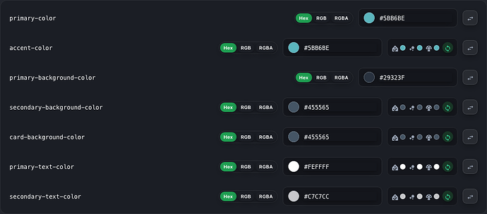

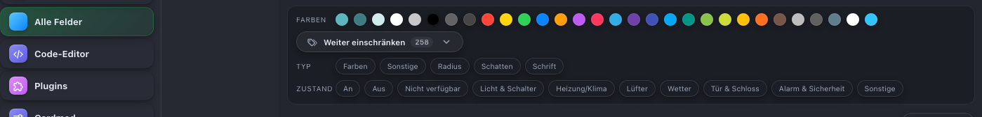

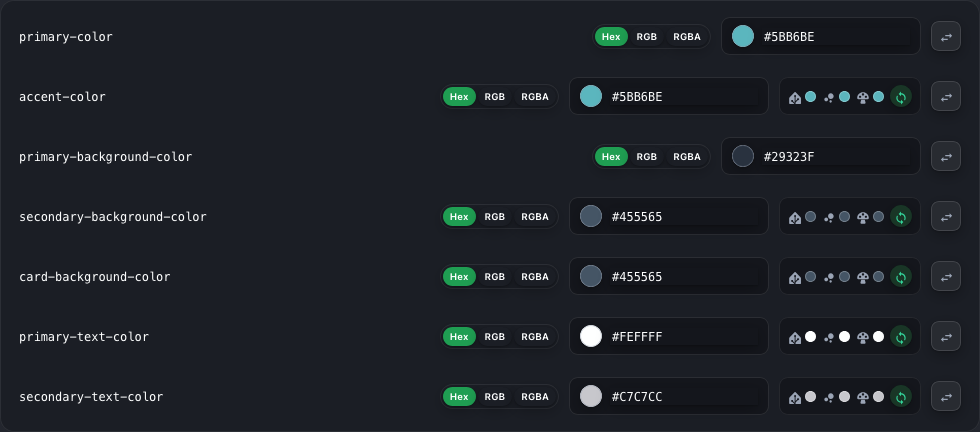

hier deine wunschfarbe eingeben und erst einmal auf das grüne sync icon kliken das Alles auf Bubble und Mushroom gleich gezogen wird.das selbe bei allen farben mit dem Sync logo.
Hier mal meine als Beispiel.

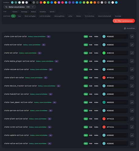

in alle Felder kannst du die Zustände fildern und anpassen.
und so langsam anpassen. Wenn du die Theme die du bearbeitest im HA an hast kannst du live im HATG sehen wie der stand ist.

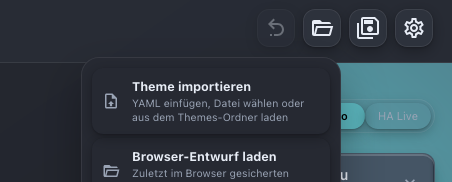

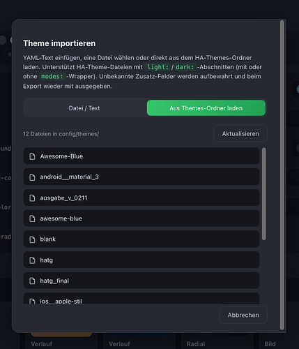

die datei von ISI kannst du dir in den HATG importieren.

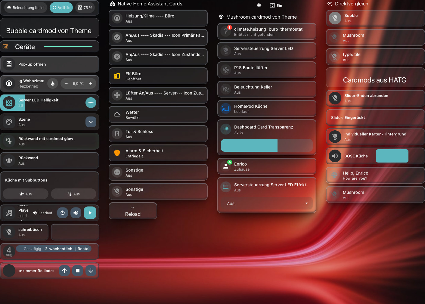

Achja was ich noch festgestellt habe, das die Bubble-Cards so nicht verändert werden per card-mod (ich hab mir mal ein Testdashboard gebaut wo alle Karten drin sind die möglich sind).
Wenn ich aber alles an bubble-card code rausnehme und anstatt dessen nur die Daten aus dem card-mod direkt für bubble-card übergibt geht es:
  bubble-main-background-color: "linear-gradient(180deg, #1e222b 0%, #161920 50%, #0f1115 100%)"
  bubble-background-color: "transparent"
  bubble-box-shadow: "inset 0 1px 0px rgba(255, 255, 255, 0.15), inset 1px 0px 0px rgba(255, 255, 255, 0.08), inset 0 -1px 1px rgba(0, 0, 0, 0.8), inset -1px 0px 1px rgba(0, 0, 0, 0.5), 0 12px 24px rgba(0, 0, 0, 0.5), 0 4px 6px rgba(0, 0, 0, 0.3)"
  bubble-border: "1px solid #2d323f"
  bubble-border-radius: "10px"
für dark und entsprechend mit werten für light, gehen auch die bubble-cards alle .. nur hat der Seperator dann auch den Hintergrund. Da hab ich keine Lösung für gefunden und die KI hat sich auch mit verschiedenen Ansätzen nur im Kreis gedreht. Aber damit könnte ich zur Not auch noch leben. Am Ende hat die KI vorgeschlagen, anstatt des Seperators die HA-Überschrift zu nehmen nur ohne Text und Icon :slight_smile: .

Auch der import von externen Themes ist ein Thema.Wenn die Theme cardmod hat passt es auch noch nicht so wie es soll.Hier muss geschaut werden wie er die Importierten daten verarbeitet und wieder ausgibt.Solange der Fehler besteht kommen wir nicht weiter.Bei im HATG ertsellten Themes aus der vorlage passt es dann komischer weise wieder.Aber die liegen hat fix und fertig im System.
Ich hab deine theme geladen und einfach neu gespeichert.da kannst das Chaos live sehen.

  1. beim verifizieren kommt ein Fehler " * light.bubble-pop-up-background-color – ungültiger Wert: B3C3D8 … Der Wert existiert nur nicht, weder in der Liste noch im gespeicherten Theme. Speichern geht aber trotzdem.

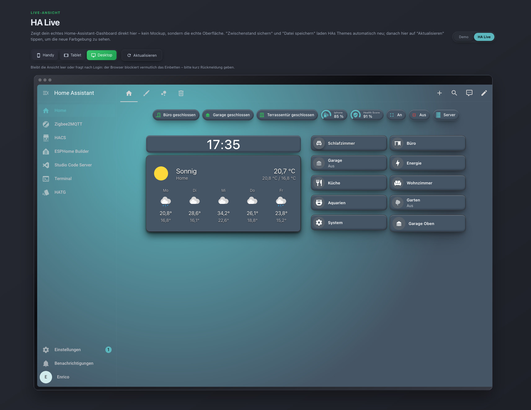

  1. Das unten in meinen Screenshots (wenn du dich darauf beziehst) sind ganz normale HA-Bereichskarten in einem Horizontal-Stapel in der Fußzeile.
  2. Die Version von Awesome-Blue.yaml die ich bereits hochgeladen habe, wurde mit einer älteren Version erstellt, wo noch nicht so alles rund läuft. Die würde ich erstmal nicht als Ausgangsbasis nehmen. Warte lieber damit bis die Final ist. Ich lade die dann nochmal hoch.
die demo rechts oder die HA Vorschau? die HA Vorschau übernimmt die theme nur wenn du auf speichern gehst und die rechts zeigt nur die gröbsten grundstill Sachen an.Hier wird auch kein Cardmod übernommen da das nich mit HA verbunden ist sondern nur im HATG läuft.
Ich bin gerade dabei die kleinen Sachen abzuarbeiten.Für das Hintergrundbild hab ich jetzt einen Slider drin für die Deckkraft.
bezüglich der Fehlermeldung sind wir schon auf der suche.Muss aber auch was mit der Logig des Hintergrund zu tun haben da das genau in der Zeit gekommen ist wo ich darum rumgeschraubt hab.
Das ist jetzt der momentane Stand.Wird alles übernommen und Cardmod geht auch endlich.Konnte auch nicht laufen wenn in der Überschrift card-mod-card-yaml: |statt card-mod-card: |steht. :laughing:

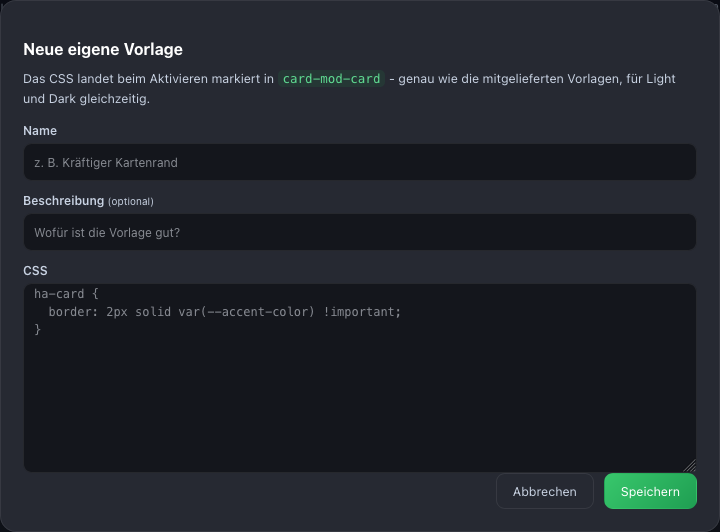

Zu dem Hintergrund ..kann man da für Dark und Light auch getrennt einen anderen Bild-Hintergrund festlegen ? Weil ein Hintergrund was zum dunklen passt, passt nicht unbedingt zum hellen Mode. Beim Dashboard kann man ja auch nen Hintergrund festlegen, der unterscheidet aber nicht zwischen hell und dunkel.
Aber klar doch :wink: wenn machen wir es richtig.Ich hab sogar extra was für dich eingebaut.
