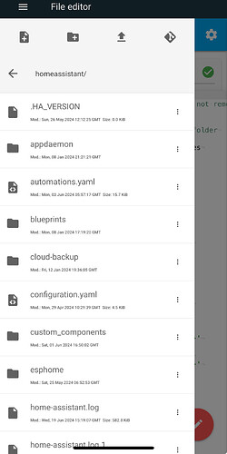

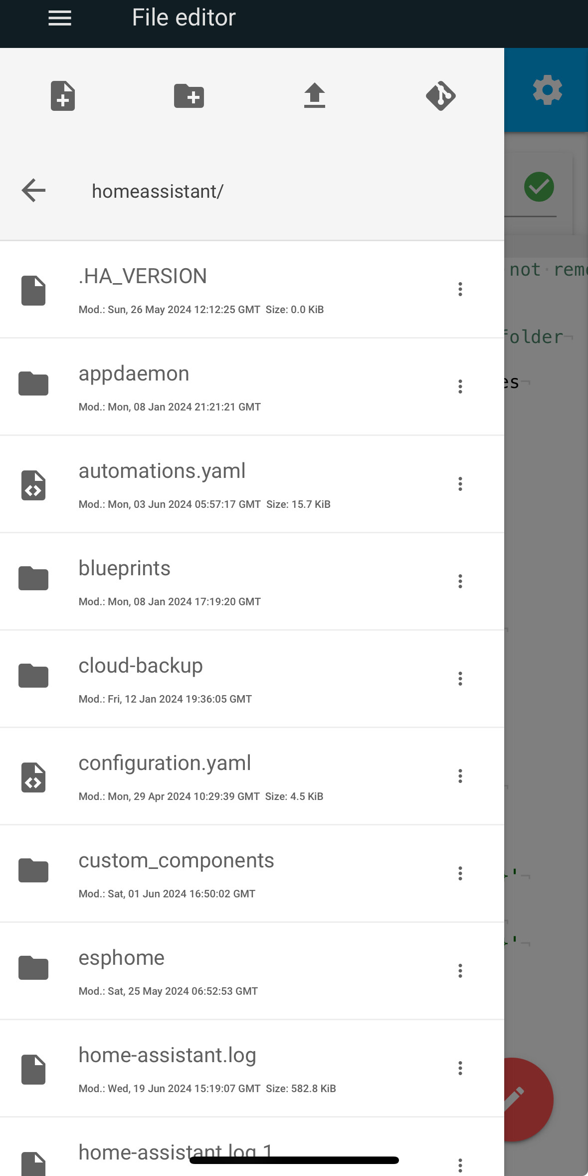

Wo suchst du nach dem Ordner appdaemon? Er ist auf der obersten Ebene des homeassistant-Ordner zu finden. Da wo auch die configuration.yaml liegt. Bei mir zweiter Ordner von oben.
Nutzt du Home Assistant als OS? Also gibt es bei dir einen Addon-Store? Hast du appdaemon darüber installiert?
Servus,

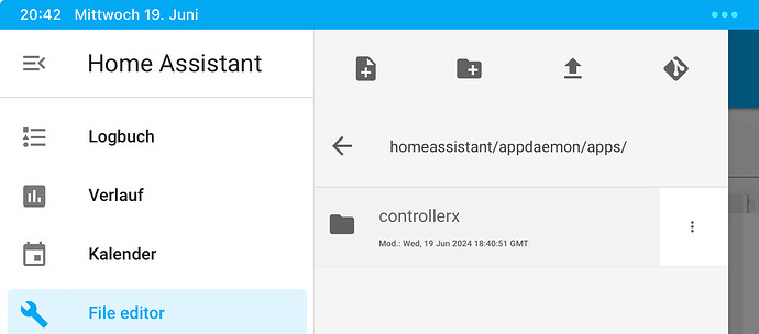

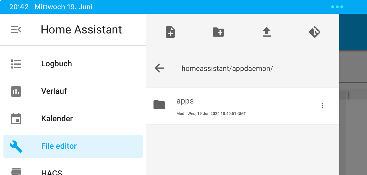

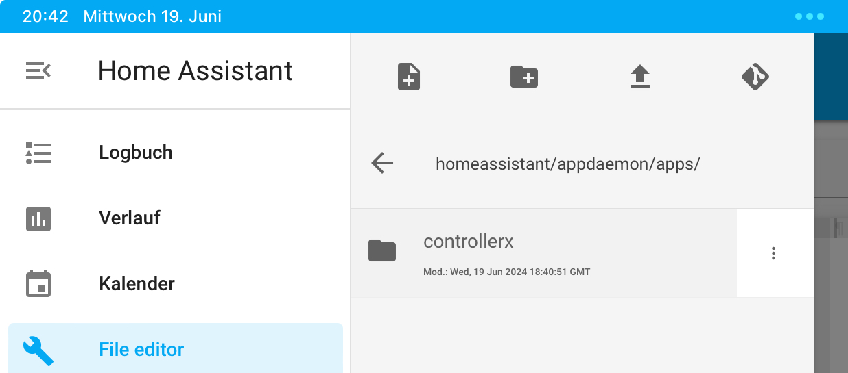

ja ich habe einen Addon Store. Ja den Ordner habe ich auch auf dieser Stelle aber erst wenn ich Controllerx installiere. Davor wenn nur Apdaemon installiert ist, ist der Ordner nicht da. Und nach der Installation von Controllerx ist aber nur der unterordner Apps vorhanden. Sehr komisch. Gibt es eine andere Möglichkeit das Addon zu installieren?
Grüße Uwe

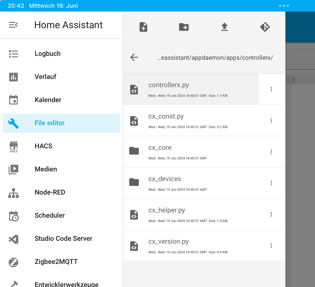

Und was befindet sich darin?
Servus,
Siehe die Screenshot. Also meiner Meinung zu wenig.
Alles da was da sein muss. Jetzt legst du im Ordner Apps eine apps.yaml an und beginnst mit der Konfiguration: Configuration - ControllerX

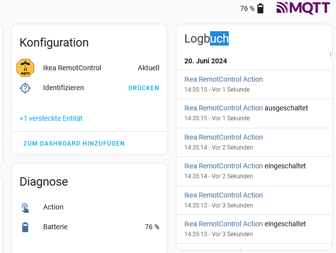

Und wie du siehst der Schalter geht.
grüße uwe
