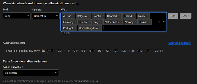

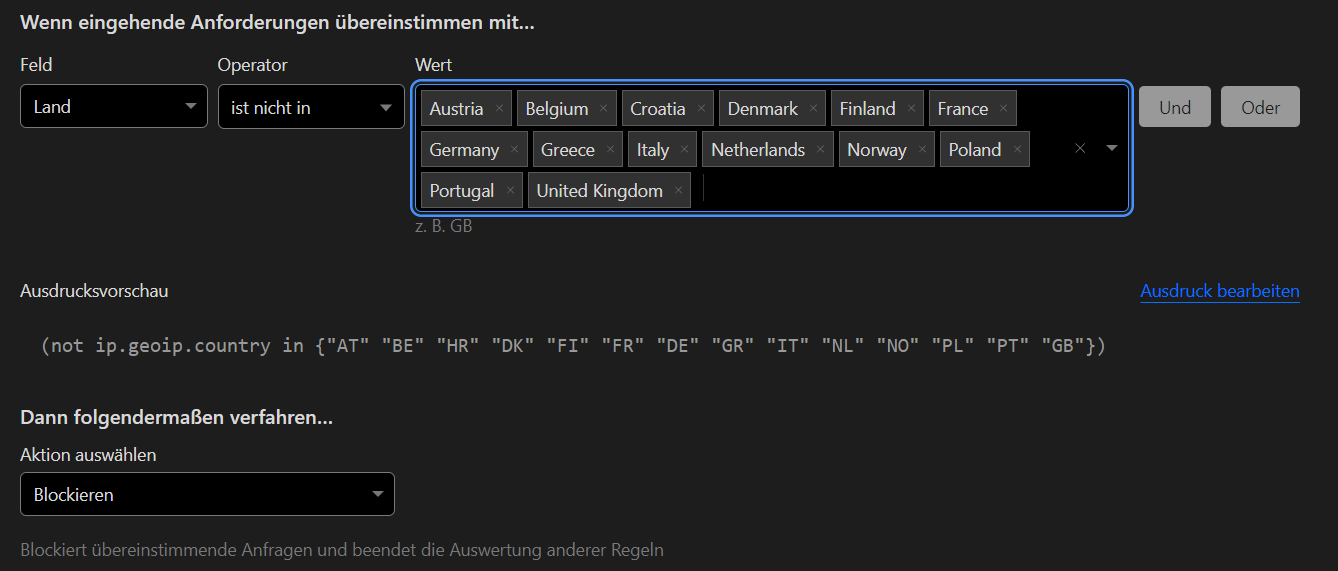

Regel 1:
Hier kommt alles rein was immer geblockt werden soll.
(not ip.geoip.country in {"AT" "BE" "BG" "HR" "CZ" "DK" "EE" "FI" "FR" "DE" "GR" "HU" "IE" "IT" "LV" "LI" "LT" "LU" "MT" "MC" "NL" "NO" "PL" "PT" "RO" "SK" "SI" "ES" "SE"}) or (cf.client.bot)
Sind ein paar mehr Länder drin da meine Eltern viel mir ihrem Wohnmobile unterwegs sind.

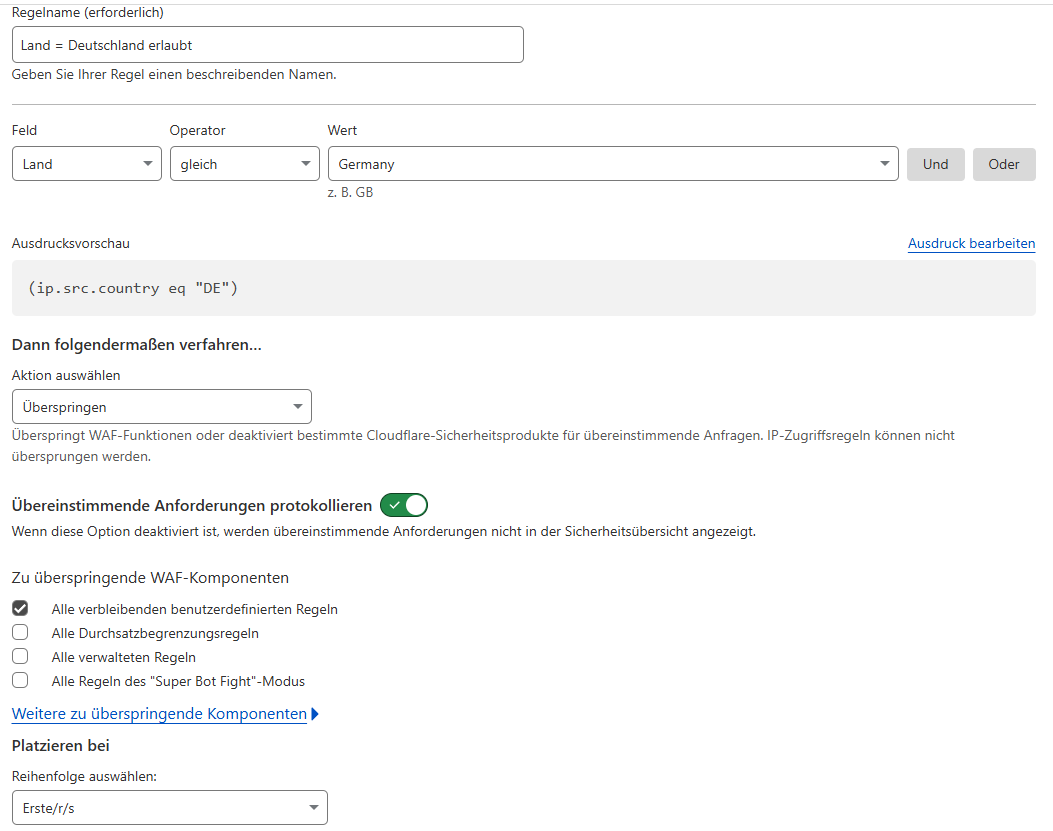

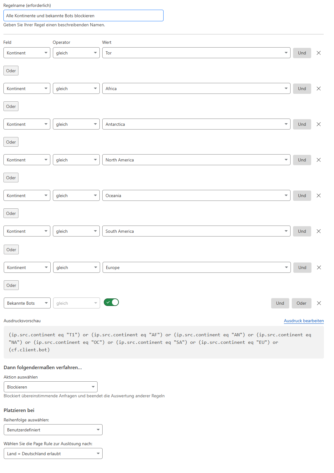

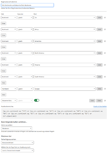

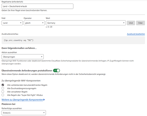

danke für deine Anleitung! Ich versuche gerade über WAF Regeln sämtliche Verbindungen außer aus Deutschland zu blockieren.
Ich habe 2 Regeln:
  1. Land = Deutschland, Aktion = Überspringen alle verbleibenden Regeln
  2. Sämtliche Kontinente und bekannte Bots werden geblockt.
    Magst du mal schauen ob das so hinhaut mit meinen Regeln?

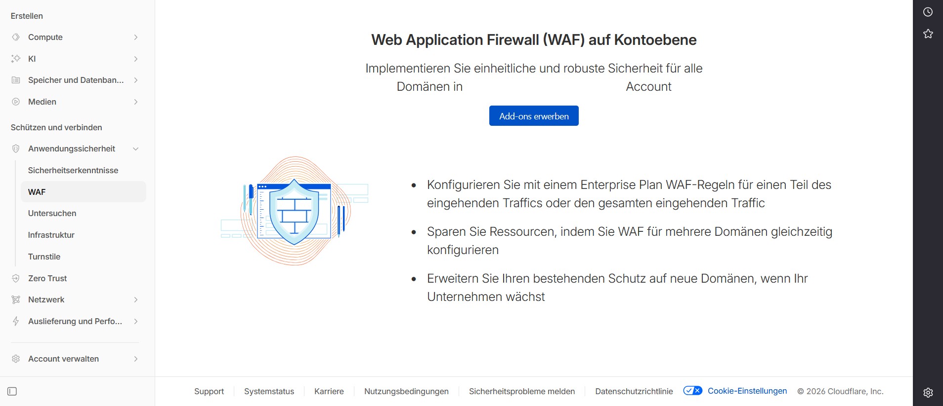

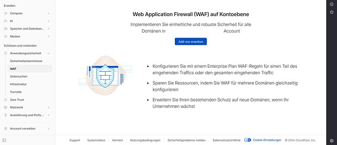

War WAF nicht kostenfrei?
Bei mir keine Einstellungen möglich - ich soll Add-ons erwerben.
Wenn ich drauf klicke soll ich einen Cloudflare-Experten kontaktieren.
Gehe mal auf Konto Startseite → klick auf deine Domain
Dann in der Seitenleiste:
Sicherheit → Sicherheitsregeln
