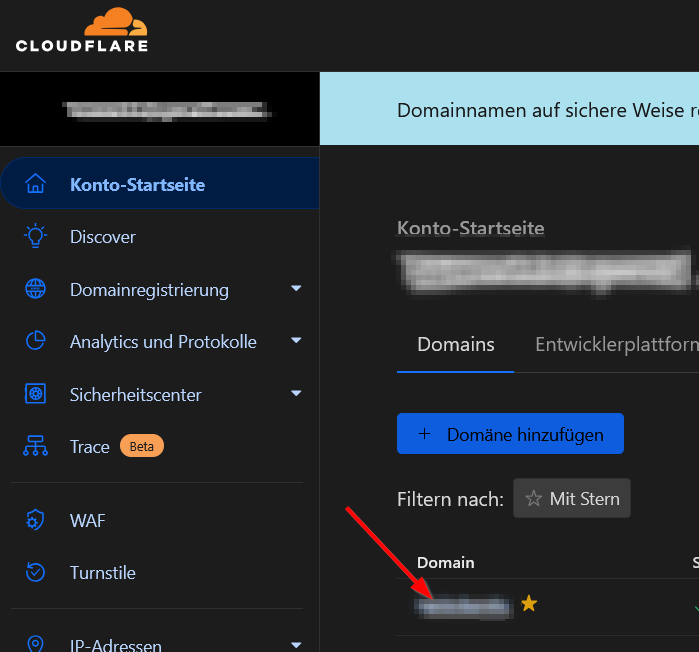

- Wie komme ich dahin wo ich die Regel erstelle?
Nach dem Login gehst du auf deine Domain:

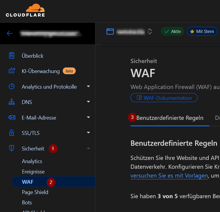

Und dann geht es hier weiter:

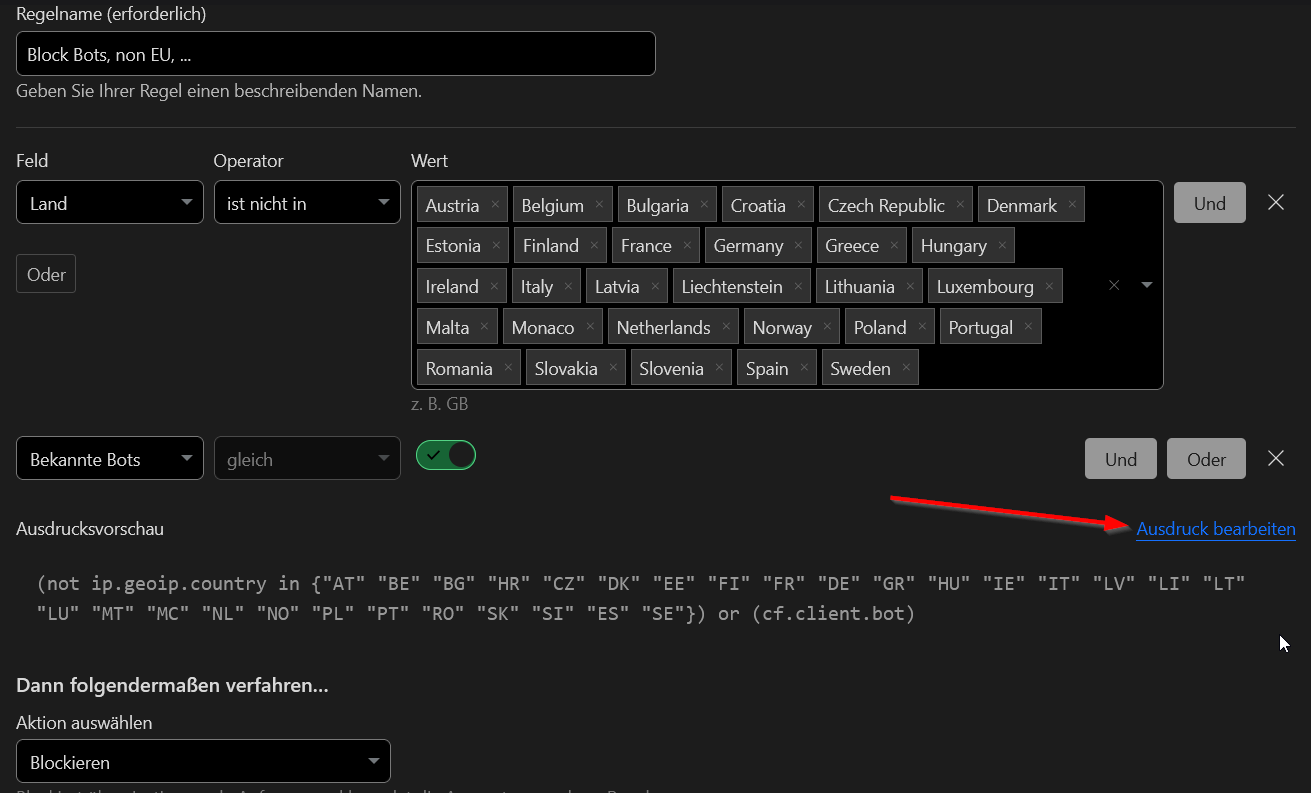

Regel 1:
Hier kommt alles rein was immer geblockt werden soll.
(not ip.geoip.country in {"AT" "BE" "BG" "HR" "CZ" "DK" "EE" "FI" "FR" "DE" "GR" "HU" "IE" "IT" "LV" "LI" "LT" "LU" "MT" "MC" "NL" "NO" "PL" "PT" "RO" "SK" "SI" "ES" "SE"}) or (cf.client.bot)
Sind ein paar mehr Länder drin da meine Eltern viel mir ihrem Wohnmobile unterwegs sind.

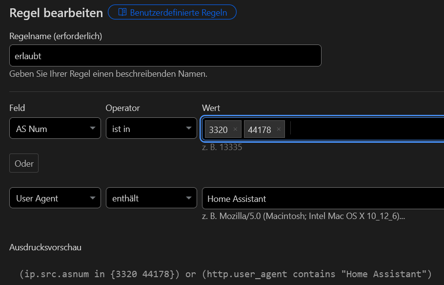

Regel 2
Hier kommt das Rein damit wir selber auch unsere in Regel 3 Geblockte Seiten rauf kommen: User Agent, AS Num, …
(ip.src.asnum in {3320 44178}) or (http.user_agent contains "Home Assistant")
AS Num habe ich geändert, das müssten jetzt die sein für Telekom Festnetz und Mobil sein. Die findet man entweder über googlen raus oder man guckt sich seine Verbindungen in der Analytics von Cloudflare an, dort werden diese auch gezeigt.
Den User Agent vom iPhone konnte ich nicht Testen wir haben nur Android.
Wichtig wen diese Regel zustimmt wollen wir nicht Blockieren!

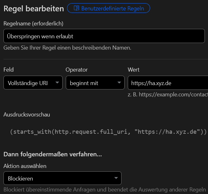

Regel 3
Hier Blockiere ich alles wo man nur drauf kommen soll wenn Regel 2 Zutrifft.
Domain muss natürlich angepasst werden, sollte klar sein.
(starts_with(http.request.full_uri, "https://ha.xyz.de"))
