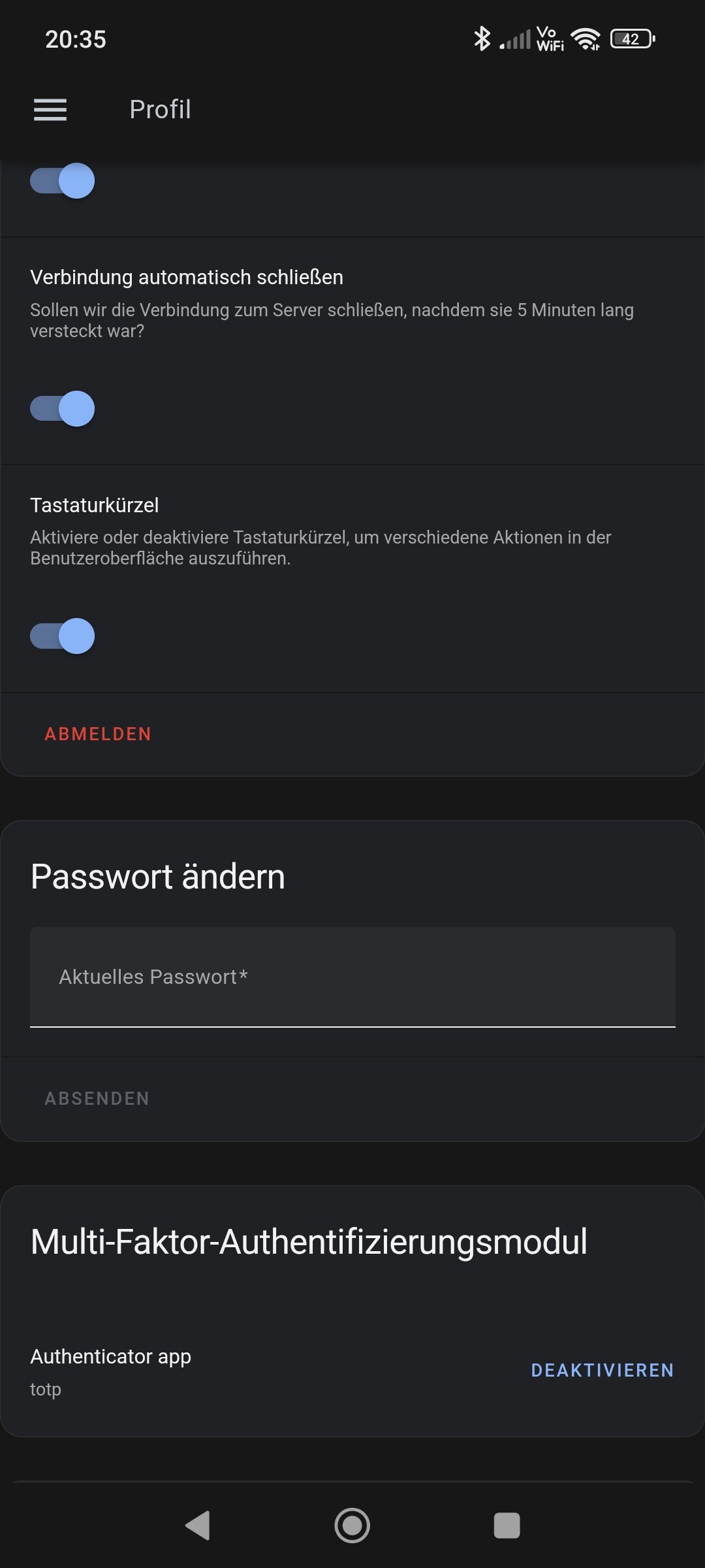

Würde ich auch empfehlen. Die Multi-Faktor-Authentifizierung kannst du über dein Profil aktivieren.

Wo stellt man die 2FA ein?

Beim Benutzer, ich glaube, wenn man angemeldet ist.
Du meinst im Profil. Auf das eigene Bild / Buchstabe / Name, unten links, klicken.
Sorry - korrekt. Profil, nicht Benutzer. :+1:
Hatte ich doch geschrieben
Ach sorry. Aber danke euch, das hat schon mal geklappt.
