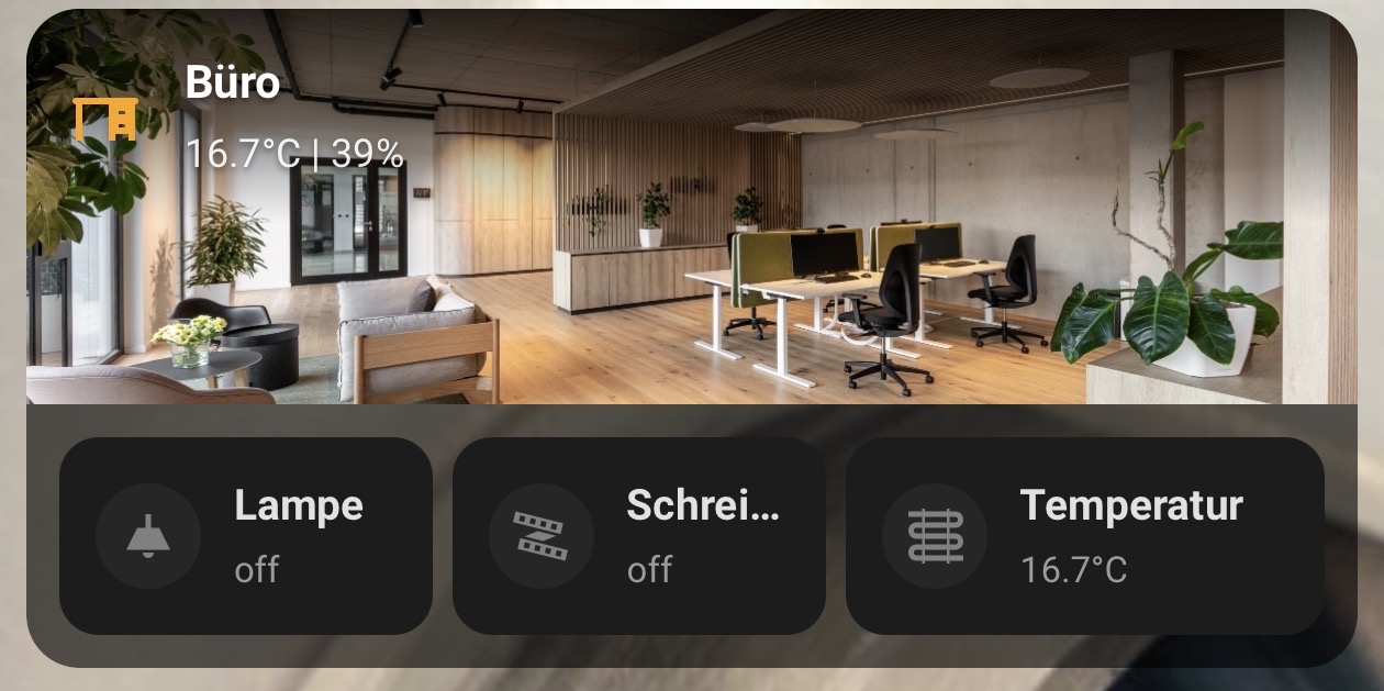

habe die Version 1.0.5 geladen. Werde heute Abend wenn es zeitlich passt mal ein Dashboard aus deiner Karte bauen und schauen wie es wirkt. :smiley:
EDIT:
Habe mir mal ein Dashbord mit deiner Karte gebaut. Macht sich für mich echt gut auf meinem Tablet. Da es aber nur ein 10” ist, kann ich nicht mehr wie 3 Spalten nebeneinander setzen.
Der Screenshot ist vom PC.

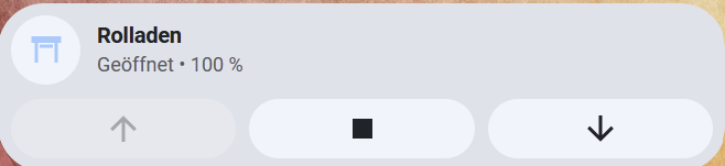

Die Karte hat nur ein Problem mit meinem Template vom Rollo im Wohnzimmer, hier wird der Status nicht zurück gegeben. Das liegt aber am Template.
Bei meinen Tado und Sonoff Thermostaten wird das Icon grün wenn sie im Leerlauf sind und rot wenn sie im Heizmodus sind. So kann man auf einen Blick erkennen, ob gerade geheizt wird oder ned. :+1: Nur die Aqaras bekommen das ned hin. Die werde ich mal gegen Sonoff tauschen, finde die Sonoff deutlich besser.
Das würde ich sehr begrüßen, denn wenn man nur mal schnell ein Licht einschalten will, ist das mit der Detailansicht unpraktisch.
Das wäre ein Träumchen. :smiley:
Eine Anmerkung noch, wenn man keine Entität für die Luftfeuchte hat, wäre es schön wenn das |- neben der Temperatur weg wäre. Oder wenn Temperatur und Luftfeuchte nicht vorhanden sind das -|- nicht angezeigt werden.
Dobsen
