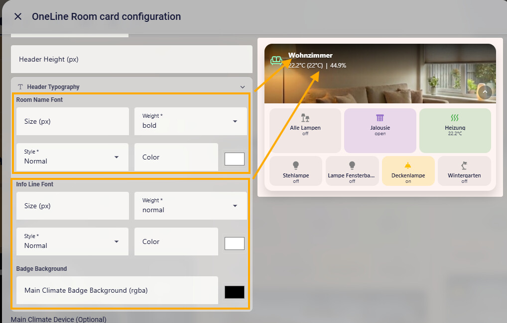

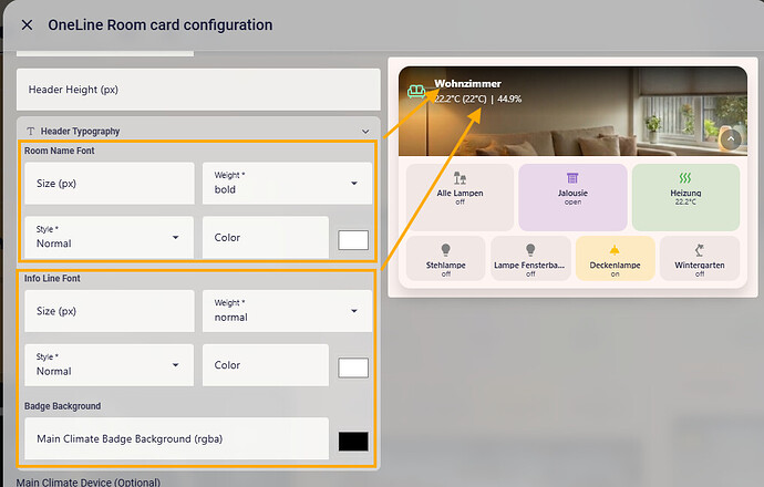

Hi, danke für das Lob und das detaillierte Feedback!
Du hast recht – card-mod kommt aktuell nicht an die Header-Texte heran, weil die Schriftgrößen im Shadow DOM hardcodiert sind. Das lässt sich leider nicht von außen überschreiben.
Ich habe dazu ein Feature-Request-Issue erstellt: #38

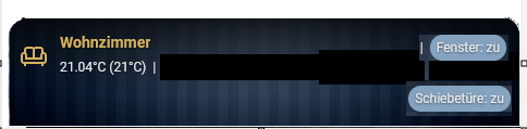

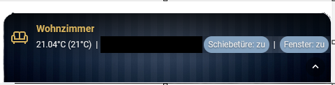

Schön wäre es auch die Position der zusätzlichen Info`s im Header bestimmen zu können, beispielsweise links/mitte/rechts oder auch übereinander/nebeneinander. Getrennt von den Info`s zu Temperaturen auf der linken Seite.

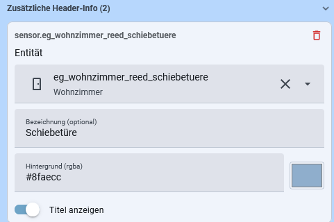

Und ich kann beispielsweise meine Fenster nicht über die “Fensterfunktion” einfügen da ich Reed Sensoren auslese und dadurch 3 Zustände habe (offen/zu/gekippt)
