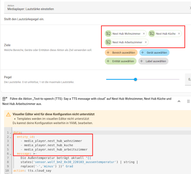

Edit: Außerdem lassen sich - je nachdem bei welcher Aktion - auch Media-Player entweder direkt im visuellen Editor, oder halt zu Fuß im YAML-Code auswählen und sich somit auch damit - je nach Aktion - eine Gruppe bilden. Hier mal ein Beispiel für beide Varianten in einem HA Skript wieder mit meinen Nest Hubs.

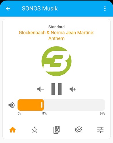

Zum Einstellen der Lautstärke nutze ich die SONOS Card
Damit regle ich die Lautstärke für alle Lautsprecher gleichzeitig, kann aber auch über die Buttons am unteren Kachel-Rand einzelne Lautsprecher ansprechen bzw selektieren.

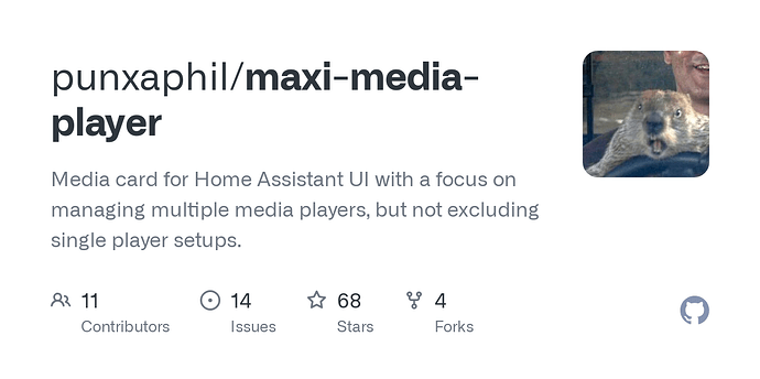

Ich habe mir vor kurzen den Maxi Media Player installiert. Der ist zielmlich mächtig, habe mir aber noch nicht alles angeschaut. Damit sollte man aber auch Gruppen bilden können.
