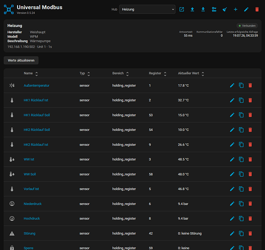

ich möchte euch meine Custom Integration Universal Modbus vorstellen.
Sie richtet sich an alle, die Geräte über Modbus TCP in Home Assistant einbinden möchten, aber keine umfangreiche YAML-Konfiguration pflegen wollen. Verbindungen und Entitäten werden vollständig über eine grafische Oberfläche eingerichtet.
Typische Anwendungsfälle sind beispielsweise:
  • Wechselrichter und Batteriespeicher
  • Wärmepumpen
  • Wallboxen
  • Energiezähler
  • SPS- und Industriekomponenten
  • andere Geräte mit Modbus-TCP-Schnittstelle
Was kann Universal Modbus?
  • Mehrere Modbus-TCP-Geräte verwalten

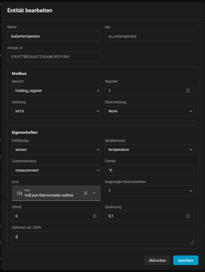

  • Eigener Editor in der Home-Assistant-Seitenleiste
  • Coils, Discrete Inputs, Holding Registers und Input Registers lesen
  • Coils und Holding Registers schreiben
  • Sensoren, Binärsensoren, Schalter, Taster, Zahlenwerte und Auswahllisten erstellen
  • Unterstützung für bool, int16, uint16, int32, uint32 und float32
  • Skalierung und Offset konfigurieren
  • Byte- und Word-Reihenfolge einstellen
  • Separate Rückmelderegister für schreibbare Entitäten verwenden
  • Werte direkt im Editor anzeigen und steuern
  • Vollständige Gerätekonfigurationen importieren und exportieren
  • Benachbarte Register automatisch zu gemeinsamen Abfragen zusammenfassen
  • Diagnosewerte für Antwortzeit, Kommunikationsfehler und letzte erfolgreiche Abfrage anzeigen
  • Deutsche und englische Oberfläche

Hallo, ich möchte mal meine Erfahrung teilen. Ich habe meine KWB Pelletheizung über Modbus TCP eingbunden. Ich wollte weg von Node RED da ich mir die Schnittstelle erleichtern wollte. Node RED hatte gut funktioniert. Aber direkt ist halt immer einfacher. Anbei ein Screenshot meiner Konfiguration um zu zeigen wie ich es gemacht habe. Der Übertrag von Node RED zu Universal Modbus hat jetzt ca. eine Stunde gedauert bis ich genau wusste wie die Integration arbeitet. Zu Beginn hatte ich nur das Problem dass meine benötigte Unit ID nicht einstellbar war, da ich 255 benötigte und die Integration nur bis 247 zugelassen hatte. Das wurde aber innerhalb kürzester Zeit vom Entwickler behoben.
Danke für diese tolle Integration.
