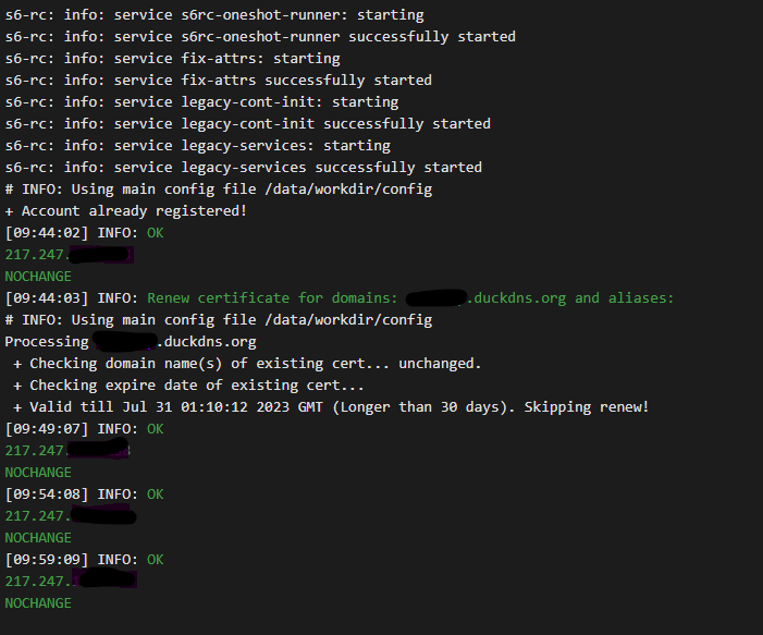

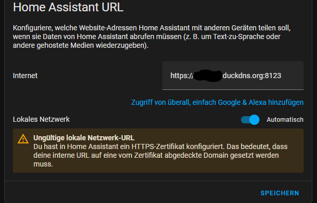

Im Lan Netz bekomme ich den Zugang zum HA, allerdings nur mit http anstatt https.
Im WLan und via Telefon bekomme ich keinen Zugang mehr zu HA. Ich vermute das liegt an dem Zertifikat, wenn gleich der Screenshot etwas anderes sagt.
Ein Netzwerkproblem muss aber vorliegen, wie dieser Screenshot zeigt.

Ich habe bei mir bei Internem Netzwerk das Automatisch aus und da die http://Adresse zum HA eingetragen. Das funktioniert bestens.
Den Fehler den du beschreibst hatte ich aber durch ein HA Update auch. Da ist aus irgendeinem Grund das Automatisch wieder reingesprungen.
das DuckDNS spiel habe ich gefühlt durch gespielt. Deshalb bin ich von deinem Post etwas irritiert. Du beschreibst aber ein Problem und zeigst die Screenshots die nichts mit deinem Problem zu tun haben.
Mit welcher URL willst du auf deine HA zugreifen. Immer über die duckdns.org Adresse?
Wenn du auf homeassistent:8123 zugreifst liegt es schon am Zertifikat weil das an die xxxxxx.duckdns.org hängt. Da machen die Apps natürlich nicht mit.
