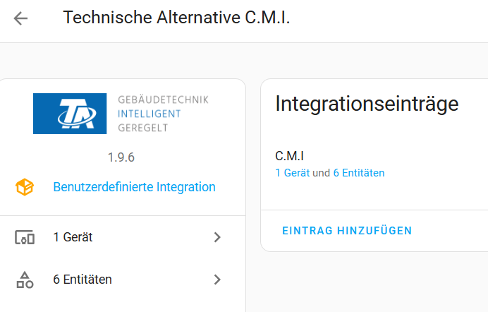

Servus miteinander,
ich bin neu hier im Forum und hoffe zukünftig auch einen Beitrag leisten zu können. Jetzt bräuchte ich aber einmal Eure Hilfe.

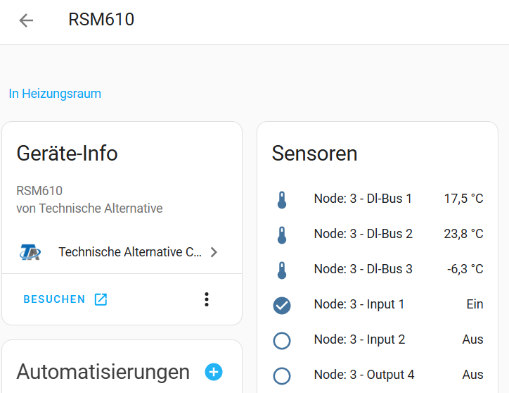

Habe im Home Assistant meiner Meinung nach alles richtig eingestellt und auch alles durchforstet, was ich an Dokumentation gefunden habe. Leider wird (per default) nur der Knoten 3 als Gerät hinzugefügt … die enthaltenen Entitäten sind im Grunde vollständig in Bezug auf die Ein- und Ausgänge sowie den DL-BUS, die Ausgangsvariablen der Funktionen werden aber nicht angezeigt.

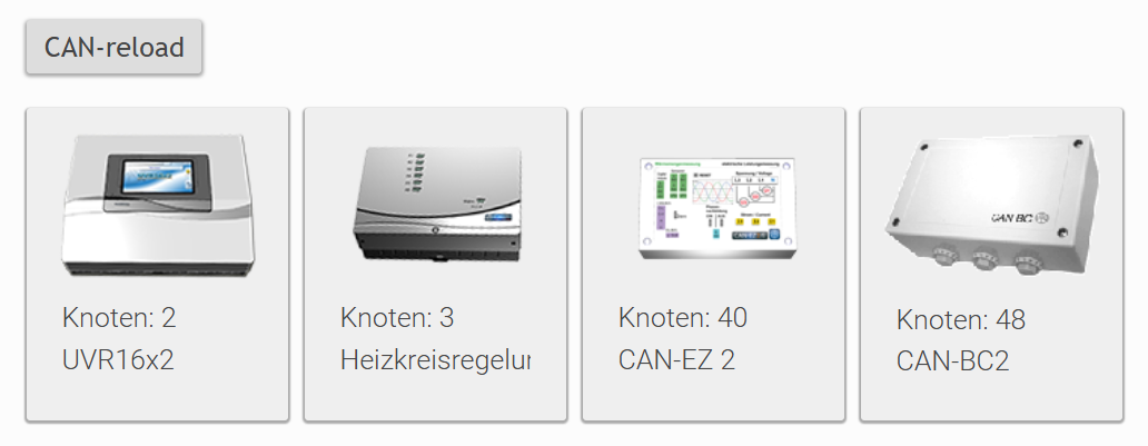

Insbesondere aber ist nur der Knoten 3 (RSM 610) verfügbar … alle anderen Knoten werden in der TA Integration von HA erst gar nicht angezeigt … hat hier jemand eine Idee?
Darüber hinaus habe ich zusätzlich direkt im CMI einige relevante CAN-BUS Eingänge angelegt und alles aktualisiert … taucht leider ebenfalls nicht in der Integration auf …
Hat hier jemand eine Idee, wo der Fehler liegen könnte?
(RSM 610 ist im Übrigen der letzte zum CAN-BUS hinzugefügte Knoten … vielleicht ist das auch noch ein Punkt, warum gerade der … müssen weitere Knoten evtl. irgendwo im YAML konfiguriert werden? Wie gesagt, leider keine passende Antwort gefunden …)

@peterwy
versuche mal die andere Integration “Technische Alternative CoE”
Da kannst du im CMI jeden Sensor/Ausgang selber bestimmen/einrichten, der Werte an HA senden soll. Ist zwar aufwändig aber eventuell kannst du so die weiteren Knoten einbinden.

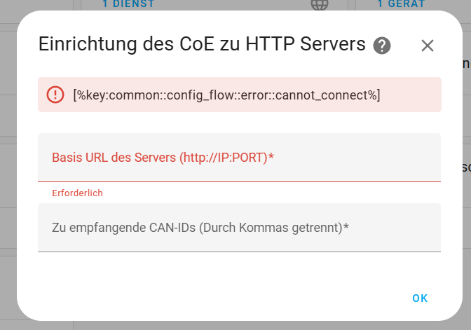

Hi, bin schon dabei … klappt leider überhaupt nicht … kriege keine Verbindung hin … bin ratlos … Modbus macht aber auch Ärger … habe jetzt mal ein Ticket bei TA eingestellt … vielleicht hängt das dann ja sogar teilweise zusammen …
Wenn du die CoE integration verwendest, brauchst du Modbus nicht.

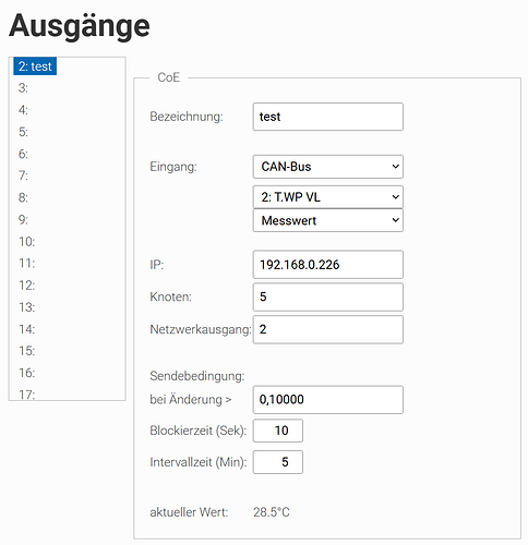

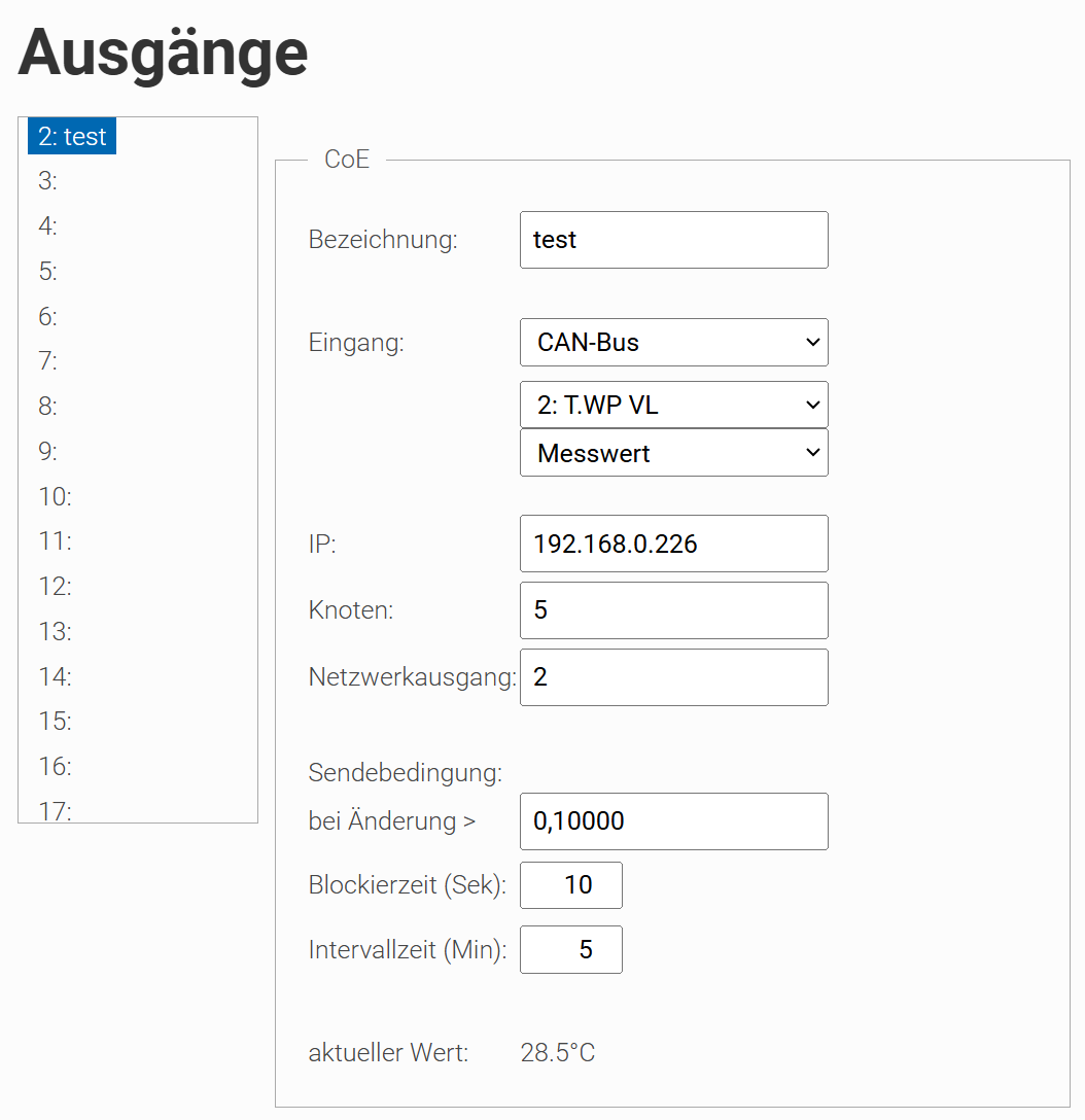

Du musst zuerst am Regler (zB. UVR 16x2) unter CanBus einen Sensor als Ausgang festlegen. Dann musst du im CMI unter CanBus Eingänge (Analog/Digital) diesen Sensor angeben - wenn es geklappt hat, dann steht der Wert vom Sensor nun auch im CMI - nun musst du den Sensor unter Ausgänge CoE eintragen und wenn das auch geklappt hast, findet die Integration in HA nun auch den Sensor.

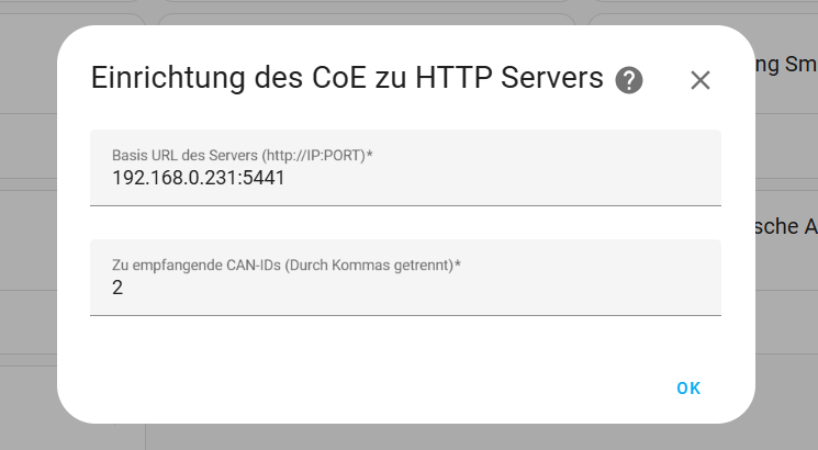

Ich denke, die drei Bilder sagen mehr als 1000 Worte :wink: … eine offene Frage gibt es aber natürlich dann noch … mein HA ist eine VM … der Netzwerkadapter ist als “Brücke” konfiguriert … Kommunikation an Port 5441 sollte somit zumindest theoretisch kein Problem darstellen …
Ich wüsste jetzt aber gerade nicht, wie ich am besten teste, ob mein HA OS wirklich mit Port 5441 kommunizieren kann … da ich aber auch ohne Probleme von Anfang an die Weboberfläche zum HA erreicht habe, wüsste ich jetzt nicht, wo technisch ein Unterschied zwischen Port 5441/8123 liegen sollte - natürlich gemeint in Bezug auf die Erreichbarkeit …

schaut eigentlich so weit gut aus. hast es mal ohne port versucht. ich habe bei mir kein port eingetragen beim Einrichten. Jedoch läuft bei mir HA auf einem Raspberry Pi 5 und nicht in einer VM
ohne Port geht bei mir nur bei der TA Integration, nicht bei der TA CoE Integration … macht aber auch eigentlich Sinn, da der CoE ja auf einem bestimmten Port “funkt” …

genau dasselbe Problem habe ich auch. Konntest du Deines inzwischen mit C.M.I lösen ? Bei mir wird auch nur Knoten 3 Angezeigt. Knoten 2 und Knoten 55 ignoriert die C.M.I.
