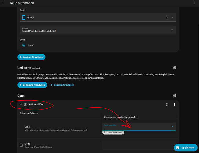

Da immerwährend gleiche Handlungen ja spaß machen - Schloss in der Nuki App gelöscht und neu angelernt. Matter wieder aktiviert im Schloß. Und HA findet das Schloss und es wird jetzt wieder in HA angezeigt.
Button “Falle ziehen” erscheint nach wie vor nicht.
Beim erstellen einer Automation inkl. “Schloss öffnen” ist kein entsprechendes Schloss zu finden.
Ich habe die Automation zu testzwecken mal mit “Schloss aufschließen” bzw “Schloss abschließen” erstellt und da lässt sich das Nuki als Gerät auswählen.
Das Thema “Falle ziehen” ist zwar nach wie vor ungelöst, aber in der Zwischenzeit sind zwei neue Fragen aufgekommen:
