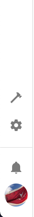

Moin, danke f. die Antwort. Wo finde ich die Einstellung? Meine Session wird aber viel schneller geschlossen, bzw. gar nicht aufgebaut…)-:
Das Problem hab ich auch, aber ich hab das so gelöst, dass ich das Häkchen bei: Angemeldet bleiben reinmach, dann funktioniert das bei mir:
