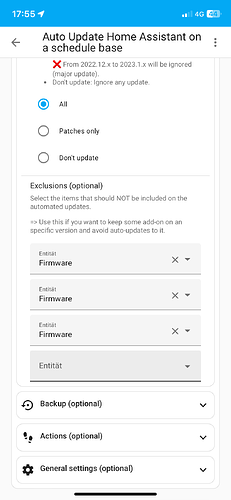

Wenn das automatische Update ausgeführt werden soll bekomme ich im Log diese Meldung:
* Forced update failed. Entity update.tcrt5000stromzaehler_firmware not found.
* Forced update failed. Entity update.wr_lufter_balkonkraftwerk_firmware not found.
* Forced update failed. Entity update.rf_bridge_firmware not found.
Allesamt sind das bei mir ESP Home Geräte die zu dem Zeitpunkt nicht online sind…
Diese habe ich aber bereits in den „Exclusions“ aufgenommen, trotzdem erscheint diese Meldung nach wie vor und das Auto Update wird daher wohl nicht ausgeführt…
Jemand eine Idee ?
Fehler gefunden !
Ich hatte mit dem angegebenen Link aus der Beschreibung des Video zum Importieren des Blueprints ein Problem sodass die Automation nicht ausgeführt wurde.
Bei mir lag es daran, dass ich wohl kein Backup innerhalb des Blueprints angelegt habe (weil ich halt eh schon woanders eins mache).
Es gibt aber mehrere Repositories vom autor “edwardtfn”.
In seinem Repository “ha_auto_update_scheduled” liegt ein anderes File, was über den Import in seiner Readme in HA geladen werden kann:
https://my.home-assistant.io/redirect/blueprint_import/?blueprint_url=https%3A%2F%2Fraw.githubusercontent.com%2Fedwardtfn%2Fha_auto_update_scheduled%2Fmain%2Fauto_update_scheduled.yaml
Damit funktioniert der Auto Update bei mir, auch ohne das ich ein Backup innerhalb der Blueprint konfiguriert hätte.

@pfaelzerwildsau Konntest du für ESPHome schon eine Lösung finden ?
Update:
Lag bei mir jetzt daran, dass es Updates für meine Meross Steckdosen gab, die die Blueprint offensichtlich gefunden hat aber HA nicht. Die entsprechenden Update Entities habe ich nun auf die Ignore Liste gesetzt und damit läuft die Blueprint durch. Das Update für meine Meross Steckdosen mache ich jetzt manuell über die Hersteller App.
