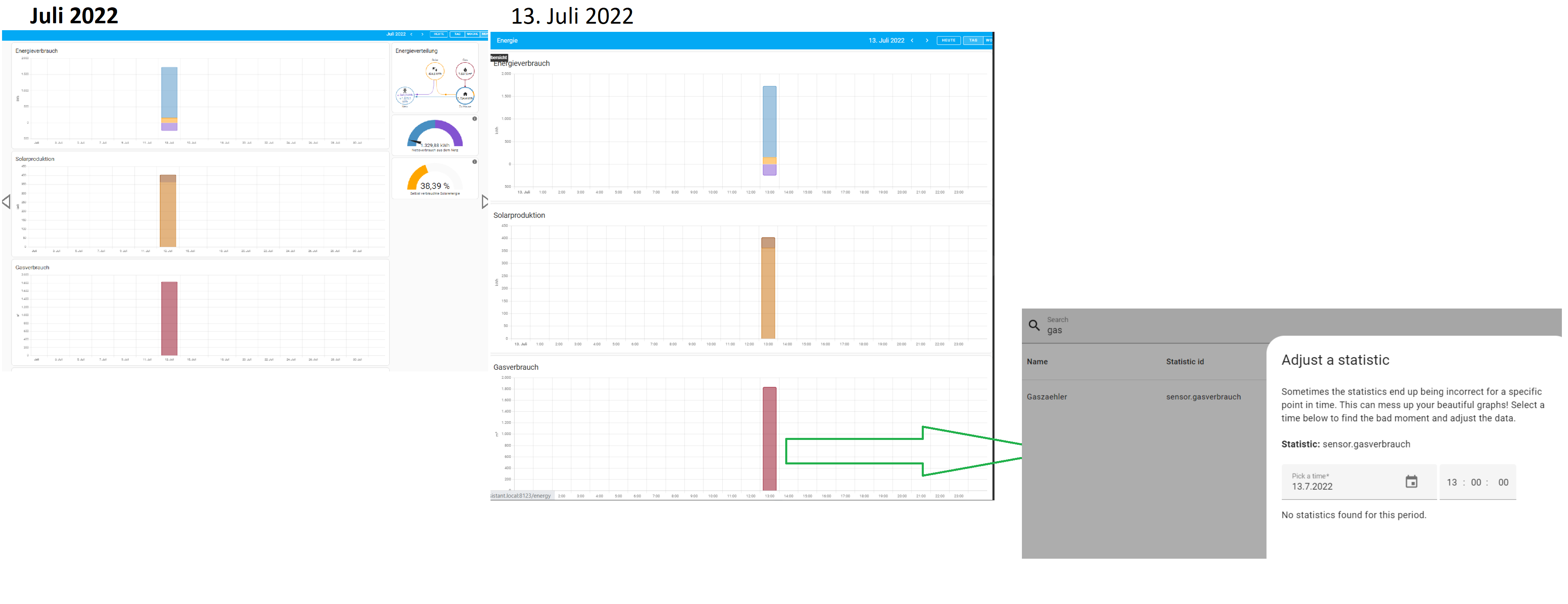

Die Werte werden zu unterschiedlichen Tageszeiten und auch Rückwirkend im Jahr oder Vorjahr plötzlich hinzugefügt. Auf diese Art und Weise werden die Statistiken extrem verfälscht. Eine manuelle Korrektur über Entwicklerwerkzeuge → Statistik-> Entität Auswahl-> Datum / Zeitraum ist oftmals möglich, wenn auch sehr mühsam. Diesmal leider nicht.

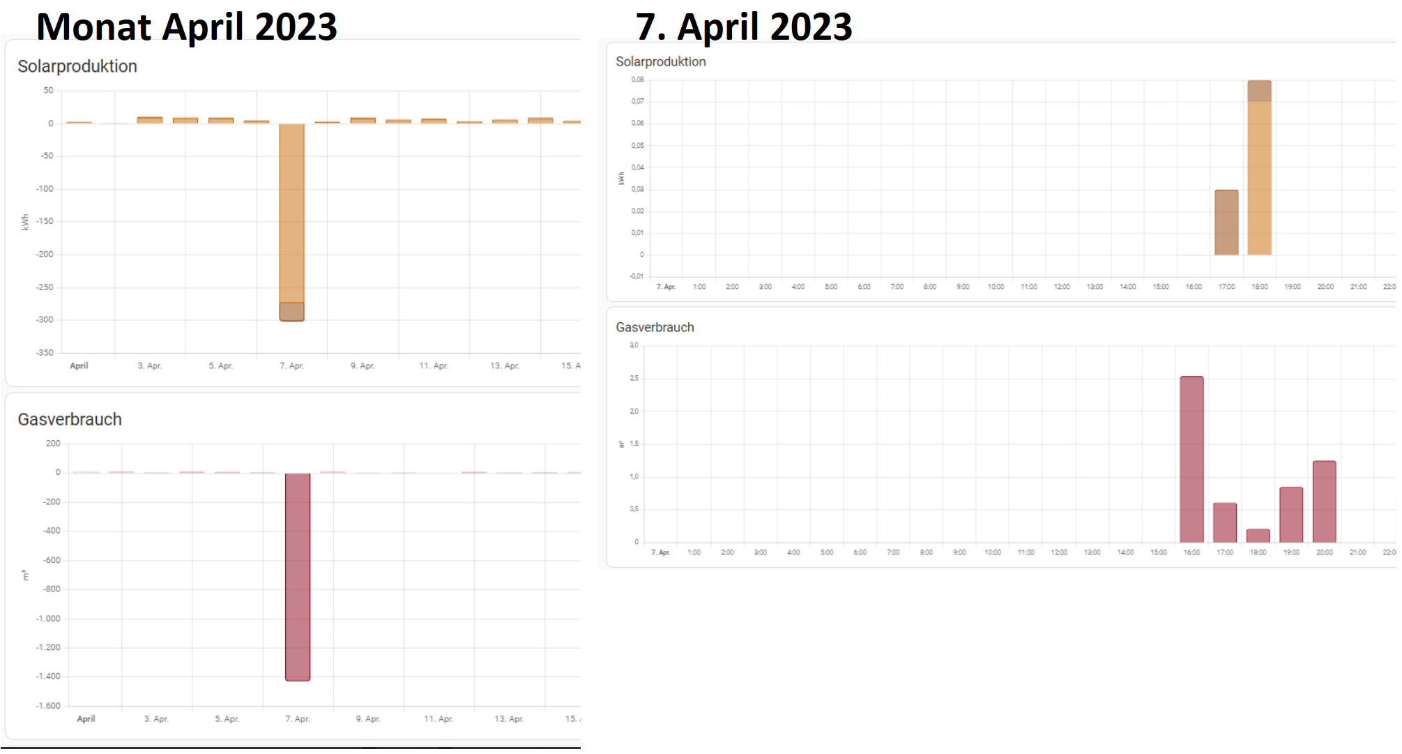

Diesmal habe ich jedoch das Problem, dass die fehlerhaften Werte im Juni letzten Jahres eingetragen wurden (da hatte ich noch kein Home Assistant) und im April diesen Jahres. Korrigiere ich einzelne Werte (diese können sowohl positiv wie negativ sein), erscheinen an anderer Stelle plötzlich erneute Werte in größeren Dimensionen. Wie diesmal auch wird der Fehler nach Korrektur in der Monats / Jahresansicht angezeigt, jedoch nicht mehr in der Tagesansicht.

Anbei Screenshots (ich habe in der Statistik auch die anderen Zeiträume geprüft - was ich finden konnte wurde korrigiert - teilweise sind die Ausschläge dann um Mitternacht aufgetaucht, nach Korrektur dann am Vortag aufgetaucht - also ein Brand gelöscht und ein neuer tauchte auf…)
