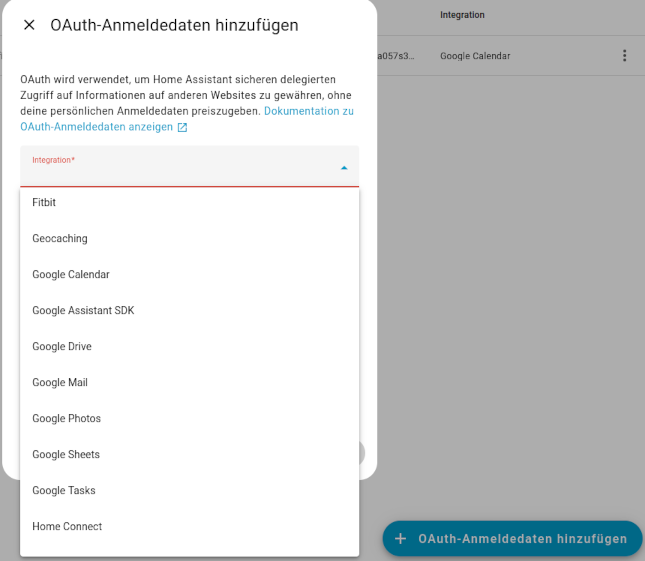

Ich habe Gmail bei mir zwar nicht integiert, aber geh mal dahin, klick die drei Punkte an
und ruf die Seite mit den OAuth-Anmeldedaten auf. Da sollte dann eigentlich auch die Anmeldung für Google Mail stehen und dort kannst Du diese löschen. Anschließend kannst Du unten über den Button neue OAuth-Anmeldedaten hinzufügen.
Darüber solltest Du das eigentlich hinbekommen, aber wie gesagt da ich die Google Mail Integration nicht nutze weiß ich nicht ob das am Ende darüber funktioniert.
