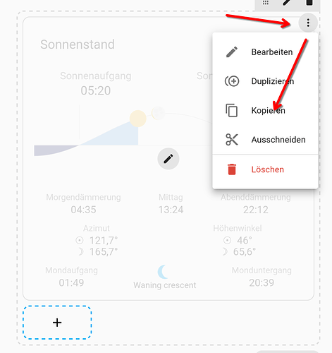

oben rechts den stift “Editieren”
dann unten rechts in der Karte die du verschieben willst die 3 Punkte anklicken.

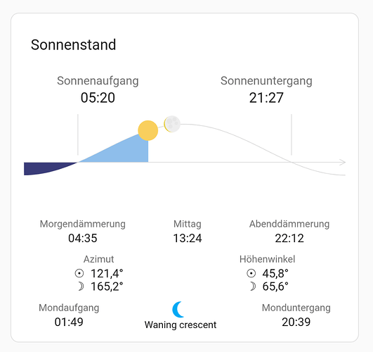

Ja, da kann ich kopieren oder ausschneiden. Aber wie kann ich die Karte dann in einem anderen Dashboard einfügen?

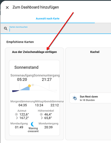

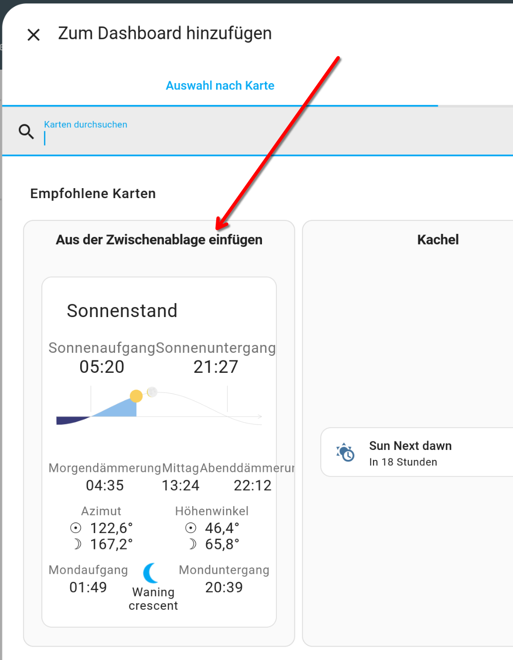

indem Du auf im neuen Abschnitt / Dashboard eine neue Karte erstellst, der Dialog, der sich öffnet, da wird dann als Erstes diese Kopie angezeigt.
Beispiel:
Original
Kopieren
Einfügen
Funktioniert.

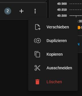

also bei steht in dem Menü mit den 3 Punkten direkt oben “Verschieben”.
Aber vermutlich hast du im Dashboard “Abschnitte” gewählt, das ist halt noch immer nicht auf dem Level wie die oldschool Varianten.
Sprich das ist neu und unvollständig im direkten Vergleich, und das mit dem Verschieben ist wirklich schön gelöst das man dann ja direkt nach dem Dashboard gefragt wird und dann eine der dort vorhandenen Ansichten auswählen kann.
Aber wäre ja auch langweilig wenn alles was bei HA überarbeitet wird hinsichtlich der Funktionalität genauso gut wäre wie die vorherige Lösung die es schon gab.
Verschieben habe ich nicht.
