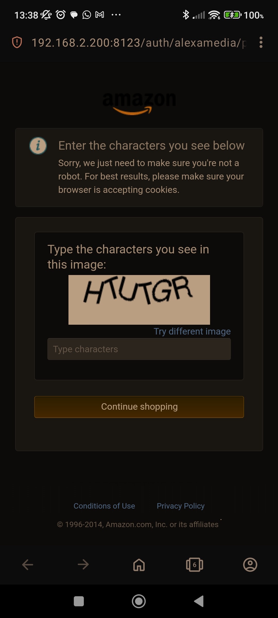

Ich möchte den Alexa Media Player installieren. Läuft auch alles ganz gut, bis ich im letzten Schritt den OTP Code einfügen und bestätigen muss, dass dieser funktioniert hat. Also ich mache den Haken bei " OTP aus dem integrierten 2FA-App-Schlüssel erfolgreich bestätigt." und werde nochmal auf eine Amazon.com Seite weitergeleitet. Dort musste ich mich nochmals anmelden und kommt eine Seite auf der die “verschnörkelten Buchstaben” sind und die man eintragen muss. Da geht es dann nicht mehr weiter. Die ersten male dachte ich noch, dass ich falsch abgeschrieben habe, aber es funktioniert nicht. Man kommt immer wieder auf die selbe Seite und wird aufgefordert die Buchstaben einzutragen. In einem Video, dass ich als Vorlage genommen habe, kommt diese Seite nicht.

  • Es öffnet sich ein Amazon Fenster bei dem ich mal mich einloggen muss (sieht so aus wie das Fenster im Video), mal werde ich wohl direkt eingeloggt und komme zur Captcha. Diese lässt sich nicht lösen und ich hänge in einer Dauerschleife fest.

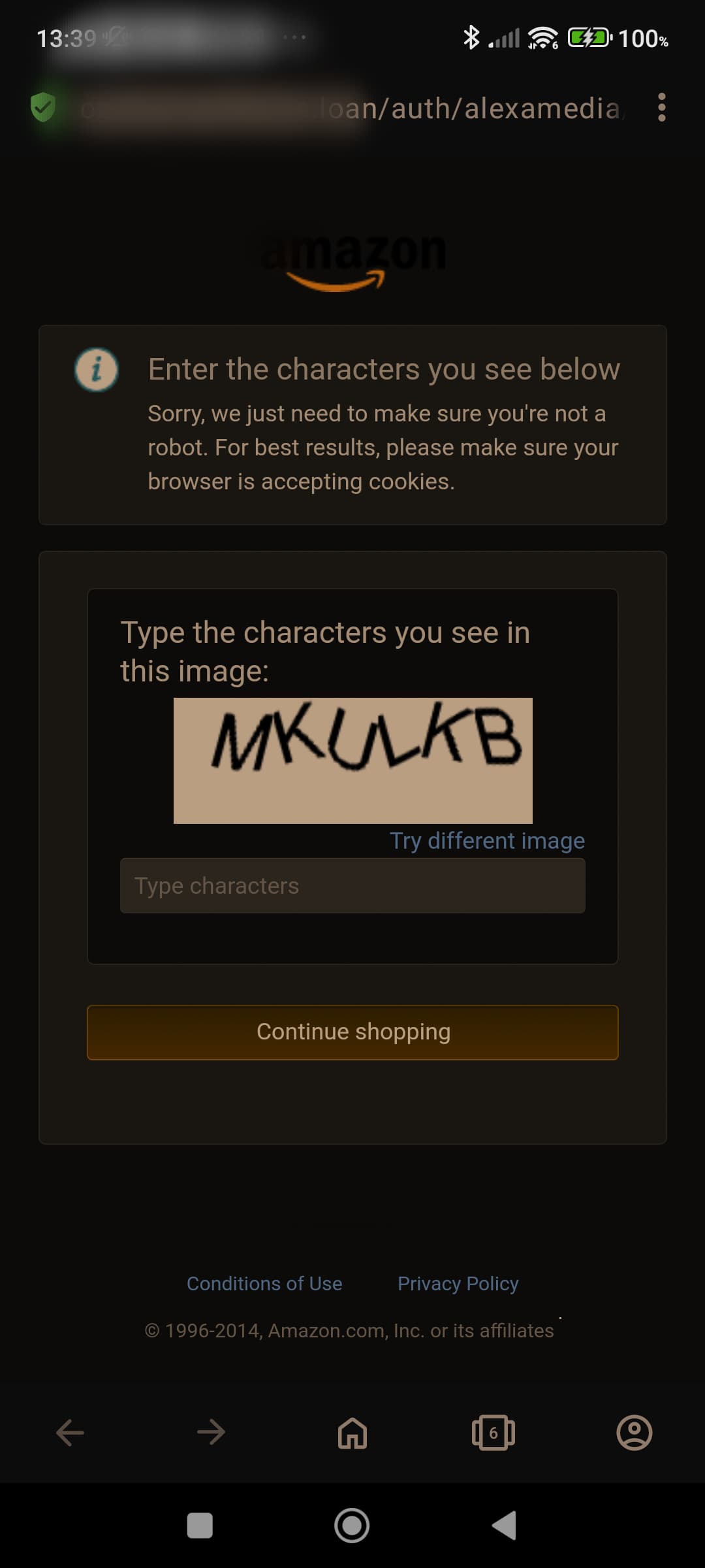

Hier was bei mir auf dem Handy kommt.
Hab das System bereits neu gestartet alles mehr deinstalliert und wieder installiert…
Einmal mit der internen und einmal mit der anderen URL
