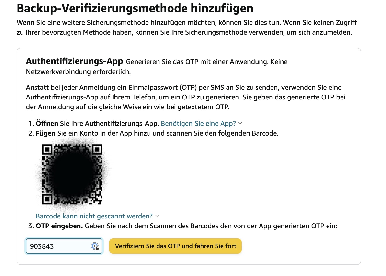

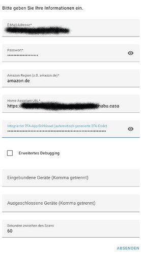

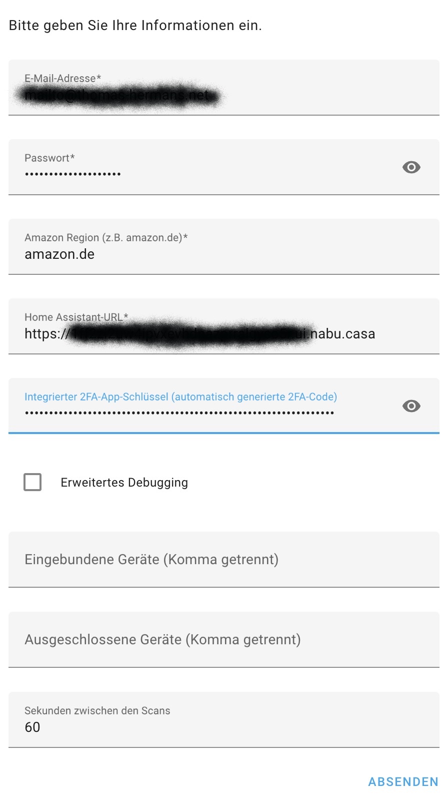

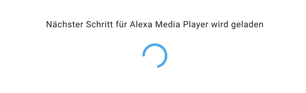

Hier meine Screenshots von vorhin:
Zwischen 3 und 4 kommt nochmal die Anmeldeseite von Amazon wo man sich normal anmeldet mit Authenticatir-OTP
In Bild 1 kommt der lange Key aus Bild 2 unter dem QR-Code rein ( Barcode kann nicht gescannt werden )
( unter Integrierter 2FA-App-Schlüssel (automatisch generierte 2FA-Code) )

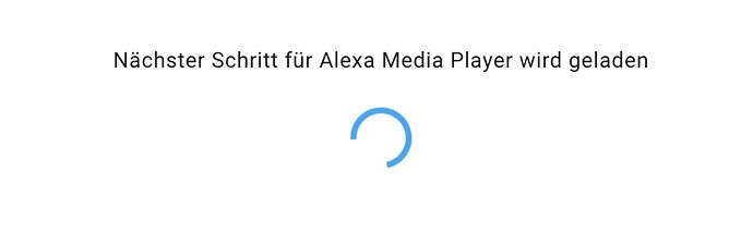

Das OTP in Bild 2 kommt von dem Alexa Media Player, das generiert er wenn man den Key eingetragen hat - nicht vom Autheticator !
Und die letzten Schritte klappen bei mir leider nicht. Nachdem man den OTP Code bei Amazon eingegeben hat und das im Alexa Media Player bestätigt hat, komme ich auf eine Captcha Seite.

Hat irgendjemand eine Lösung hierfür? Habe genau dasselbe Problem…kurz vor dem einstellen der geräte lädt es und dann kommt immer nur “Fehler”.
Das hier als „gelöst“ gekennzeichnete Problem hatte eine andere Ursache.
Ich schlage Dir vor, einen neuen Thread aufzumachen und vor allem Dein
„Problem“ näher zu beschreiben.
