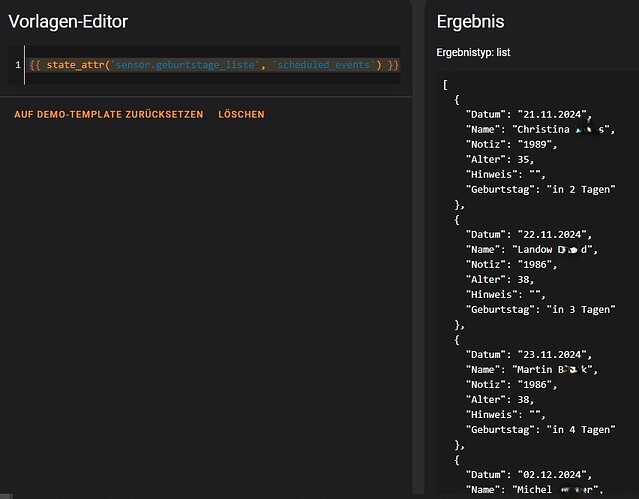

Ich habe mir einen Sensor angelegt der mir Diverse Attribute pro Event setzt.
Wie bekomme ich denn nun diese Werte z.B. Name = Summary = item in der ToDo in einen jeweils eigenen Task der ToDo-Liste ???
Du bist auf einem gutem Weg!
Unten ein Beispielcode eines Scriptes.
alias: 1 forum todo
sequence:
  - variables:
      personen: |
            "Datum": "21.11.2024",
            "Name": "Christian S.",
            "Notiz": "1989",
            "Alter": 35,
            "Hinweis": "",
            "Geburtstag": "in 2 Tagen"
            "Datum": "22.11.2024",
            "Name": "Landow",
            "Notiz": "1986",
            "Alter": 38,
            "Hinweis": "",
            "Geburtstag": "in 3 Tagen"
  - repeat:
      sequence:
        - action: todo.add_item
            entity_id: todo.forum
            item: |
              Datum: {{repeat.item.Datum}},
              etc.
      for_each: "{{personen}}"
Die Variable habe ich gesetzt um Daten zu haben. Bei Dir sollte es mit Deinem Sensor gehen.
