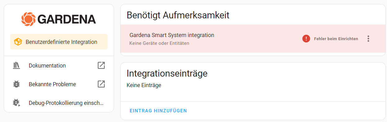

seit zwei Tagen läuft meine Integration für Gardena nicht mehr. Ich hatte diese ursprünglich erfolgreich installiert und der “Robbi” wurde auch als Entität angezeigt. Da ich mir den Robbi mit den Nachbarn teile wollte ich meinen Nachbarn auch den Zugriff auf das Gardena Smart Gateway ermöglichen. Dazu musste ich das Gateway aus meinem Account (Mailadresse) entfernen und einem neu angelegten Account hinzufügen. Das hat alles soweit gut funktioniert. Die Gardena APP läuft und beide Parteien können den “Robbi” in der App sehen.
Leider funktioniert jetzt meine Home Assistant Integration nicht mehr :frowning:
Habe sie schon entfernt und neu installiert. Die Api-Schlüssel eingegeben, aber es kommt nur folgendes Bild:
Bin noch nicht lange dabei. Kann mir jemand helfen?

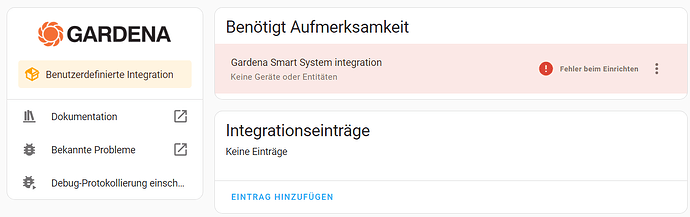

Hi, hab ich schon einige Male gemacht. Leider ohne Erfolg. Im Protokoll wird folgendes ausgegeben:
Logger: homeassistant.config_entries
Quelle: config_entries.py:551
Erstmals aufgetreten: 11:52:16 (1 Vorkommnisse)
Zuletzt protokolliert: 11:52:16
Error setting up entry for gardena_smart_system
  File "/usr/src/homeassistant/homeassistant/config_entries.py", line 551, in async_setup
    result = await component.async_setup_entry(hass, self)
  File "/config/custom_components/gardena_smart_system/__init__.py", line 49, in async_setup_entry
    await gardena_system.start()
  File "/config/custom_components/gardena_smart_system/__init__.py", line 95, in start
    await self.smart_system.update_devices(location)
  File "/usr/local/lib/python3.12/site-packages/gardena/smart_system.py", line 165, in update_devices
    if len(response_data["data"]["relationships"]["devices"]["data"]) < 1:
KeyError: 'relationships'
